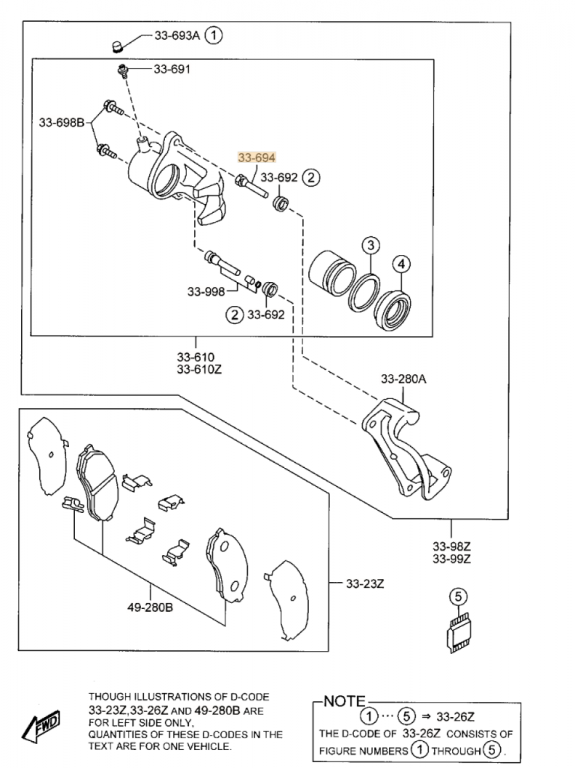

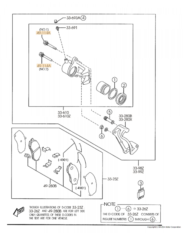

J'ai cherché et j'ai enfin retrouvé une version 1.8 turbo dans le catalogue ABNA08 (RHD donc) > 09/2003
Je pense que les étriers sont communs avec une LHD.
J'ai deux versions d'étriers selon si le véhicule dispose d'un LSD et suspension sport ou d'une suspension normale et différentiel normal.
Suspension sport + LSD :
Pièce 33-694, référence B25D-33-694
Suspension normale + diff normal :
Pièce 49-114A N°01, référence 8173-49-114
Pièce 49-114A N°02, référence 8239-49-114

Pour la réf de freins, je ne pense pas qu'étriers et accessoires soient spécifiques à la Mazdaspeed. Pour moi, elle est juste probablement en "Big Brakes", c'est tout.
Idem pour LHD ou RHD, pour moi ce sont les mêmes références.
