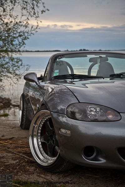

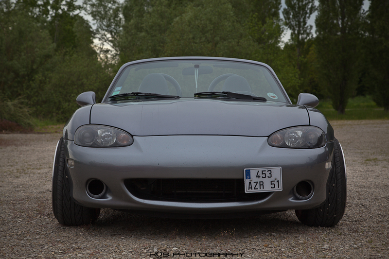

stan: j'avais chauffé au dévapeur ça n'a pas empecher le massacre :(
comment puis je encore augmenter le carossage, je suis a fond de la vis exentrique!

Si l’arrière est réglable ;)
Pour l'avant si tu es à fond,il y a rien à faire de plus.......faut passer au fender.
Je sais plus sur quel site US,ils vendent un bras supérieur où tu peux rajouter du carrossage...malheureusement ca n'existe pas pour devant :sic:
A l’arrière tu peux tirer encore :oui:

Tu es à fond ?? Mais à l'avant on dirait qu'elles sont droites (à 0°), c'est une impression ?

Les roues avant me semble vachement droites pour du carrossage max en négatif.

Pouvez vous m'expliquer comment on fait pour l'arriere svp, j'ai pas vu d'exentrique comme devant sur les bras :/
Et le gars qui a fait le reglage, quand il a rentrer le modele (nb car il n'y avais pas fl) dans l'ordi, ça ne lui donnais pas de rglage possible pour l'arriere, sur le coup j'ai aussi trouvé ça bizare, puis en allant verifier en dessous, il n'y a pas cette vis exentrique comme a l'avant:(
Pour l'avant l'exentrique est au max, ça donne du 3° de carossage a hauteur de tracteur (pour pouvoir monter sur la rampe) en sachant que plus tu descend et plus tu prend du carossage, je doit pas etre loin de 3,5 voir 4 car j'ai redescendu de 1 bon cm et demis. J'pense pas qu'il faille plus car apres ça av devenir chaud niveau tenue de route et securité quoi (je ne parle pas de l'usure des pneus ça je le sait bien :) )
Stan: en effet j'ai encore de la marge pour tirer ça me donne envie de réessayer :)
Tu peu me dire comment tu as fait pour bien avoir l'arriere alors qu'il y a quand meme pas mal de renfort qui retiennent le tout???
