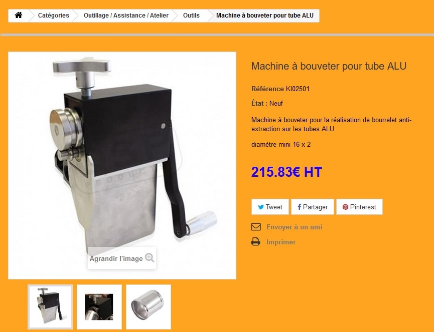

J'avais aussi ce type de colliers, que je serrais à la visseuse, mais qui finissaient toujours par glisser :aie:

puisque tes tuyaux sont en acier,tu peux braser des petits points en surépaisseur tout autour dans la zone de serrage des durites,ça ne glissera plus.

Tu soudes un raccord à barbe inox au TIG ça bougera plus jamais :)

patST a écrit :
... Sinon si tu es riche, vibrant doit bien faire qlq chose.
Pour faire un truc propre, pour un prix raisonnable, il y a l'appareil dont je parlais
De mémoire, j'avais trouvé le mien sur ebay pour environ 160€
Message Publié : Jeu 4 Juil 2024, 07:48
Inscription : Mar 29 Août 2023, 20:10
Message(s) : 61
L'appareil dont tu parle est trouvable pour 30e livré sir ali express et je te pris de croire que c'est exactement le même que tu retrouves a plus de 100 sur les sites Européen...
Ceci dit quand t'a un piping acier tu fais 4 points de soudure en croix a l'extérieur du pipe, ça fait arrêtoir et le problème est réglé.

Message Publié : Jeu 4 Juil 2024, 08:15
Message(s) : 3900
Localisation : Poitiers
Exact je l'ai acheté 38€ livré cet hiver !
