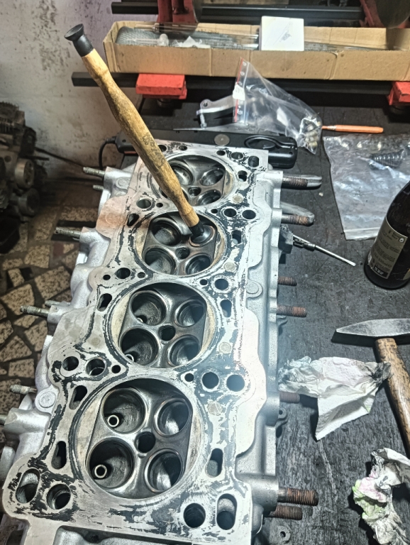

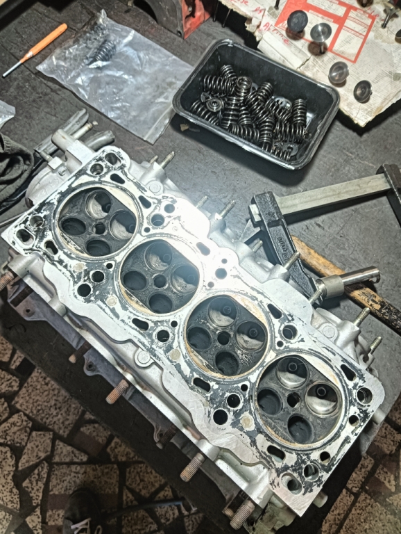

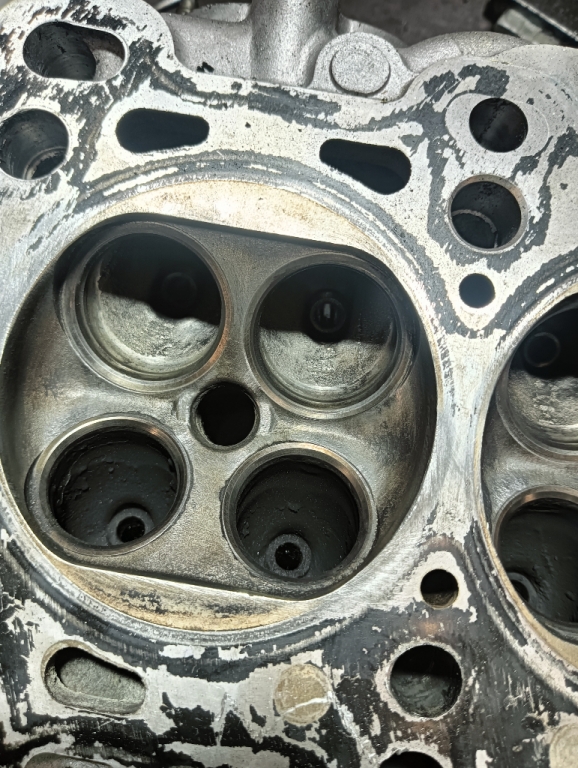

J'avais un soucis de compression sur deux cylindres (7b-10b-7b-10.5b).

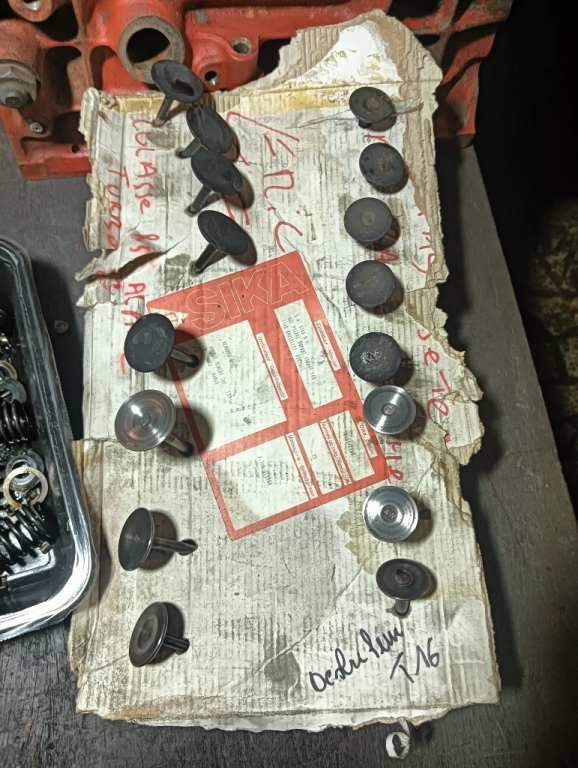

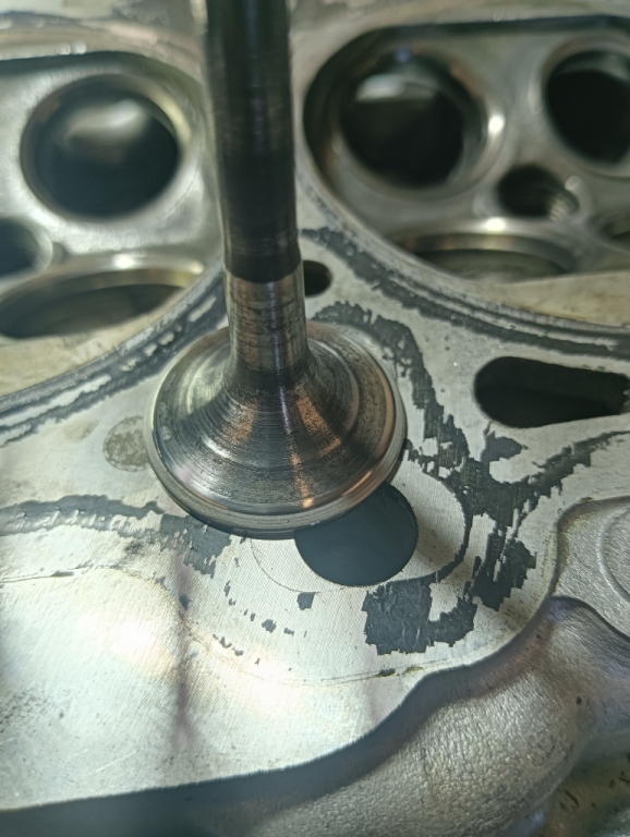

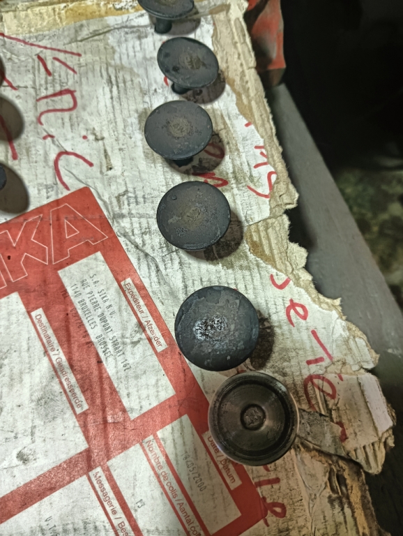

Du coup j'ai déculassé et j'ai trouvé 3 soupapes pas étanche (teste avec du pétrole dans les conduits).

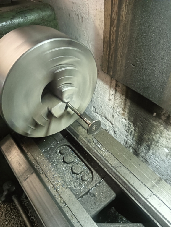

Aujourd'hui j'ai démonté les soupapes pour les passer au tour et virer la calamine puis rodage pour marquer les portées.
Certaines soupapes étaient vraiment bien noir pour un moteur avec si peu de kilomètres.
Pour l'usineur ma conso d'huile ne vient de mon turbo, pas de mes guides ou joints de queue de soupape. Il trouve que j'ai pas mal de jeu dans les guides mais le jeu est le même sur tous, donc pour lui c'est un jeux normal.
