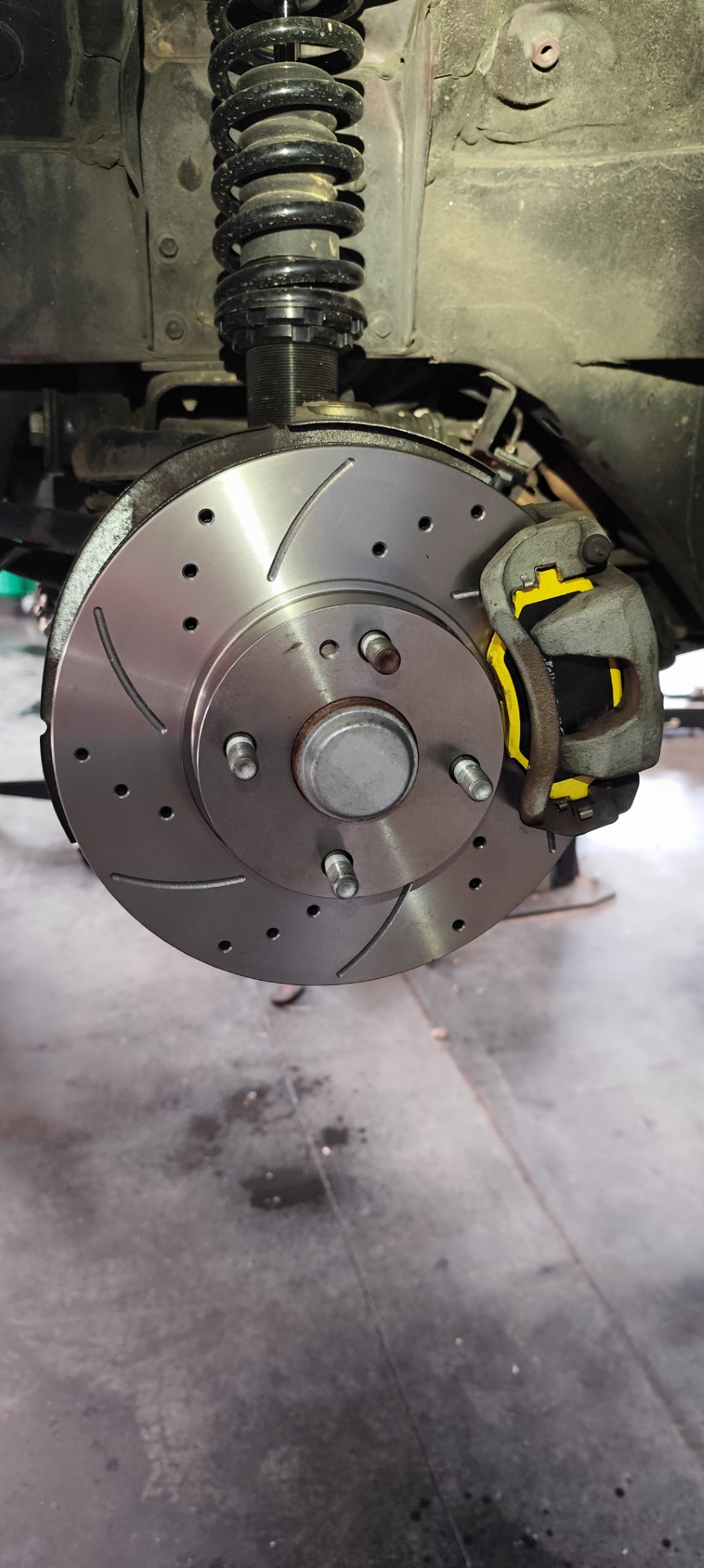

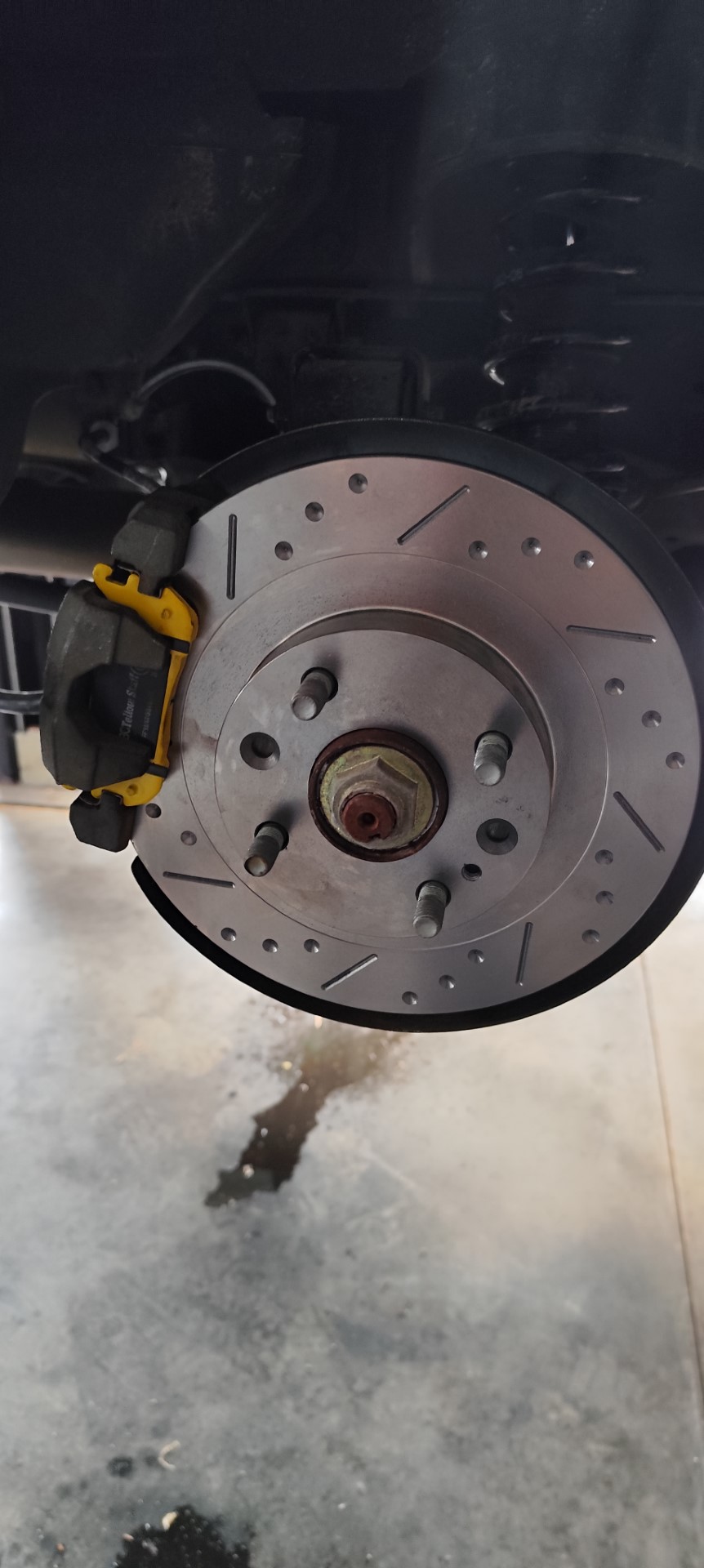

J'ai donc fini par installer 4 nouveaux disques M-Tech pointé / rainuré, un set AV et AR de plaquettes EBC YellowStuff, durites avia Goodridge et looked DOT 5.1 :
Rien de foufou, ce sont des freins :ricane:
En plus, ça se vois à peine :)
Alors sur la route, comme sur mon IS200, c'est exactement ce que j'attendais de ces freins :
- suffisamment de mordant de ces freins au touché à froid
- une efficacité qui augmente à chaud
- une tenue dans l'endurance
Bon, ça sali toujours un peu les jantes, mais ayant traité les jantes au préalable, un coup de chiffon et on en parle plus :jap:
Petite aparté :blague:

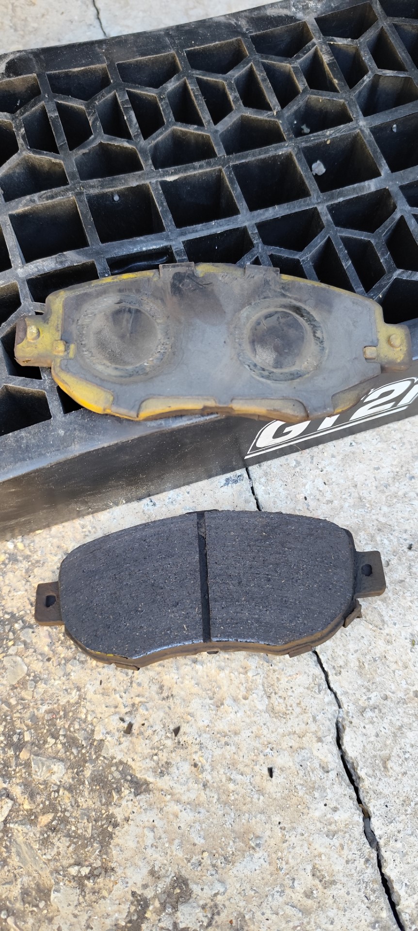

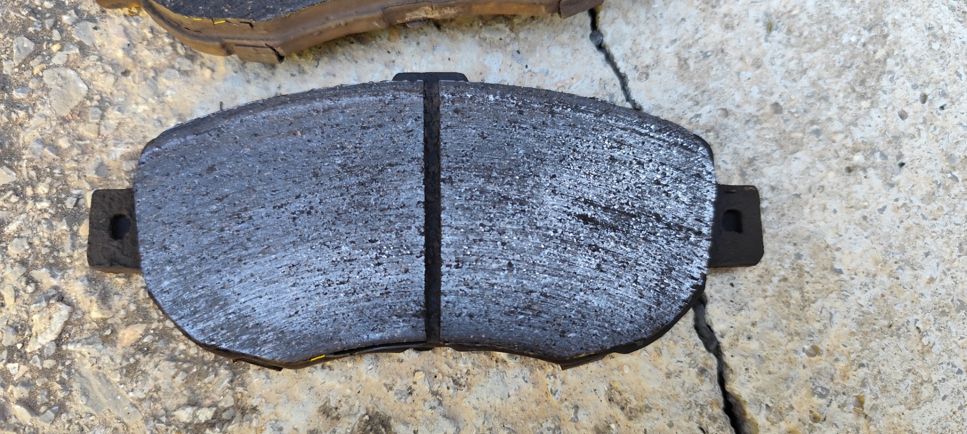

Ayant un bruit à l'avant droit sur ma Lexus, j'ai du démonter une partie du train avant, j'en ai profité pour regarder la tronche de mes Yellowstuff après 40 000 kms, je vous laisse juge :
Donc je sais ce qu'on lit, ce qu'on vois ... depuis quand date les dires des gens qui ont eu des problèmes, j'en sais rien, c'est mon 4ème set de Yellow, j'ai un collègue qui vient de commander un set complet pour sa 106, on verra avec lui aussi.
Quoi qu'il en soit, avec ce rapport prix / perf / qualité, perso, j'en suis content :faim:

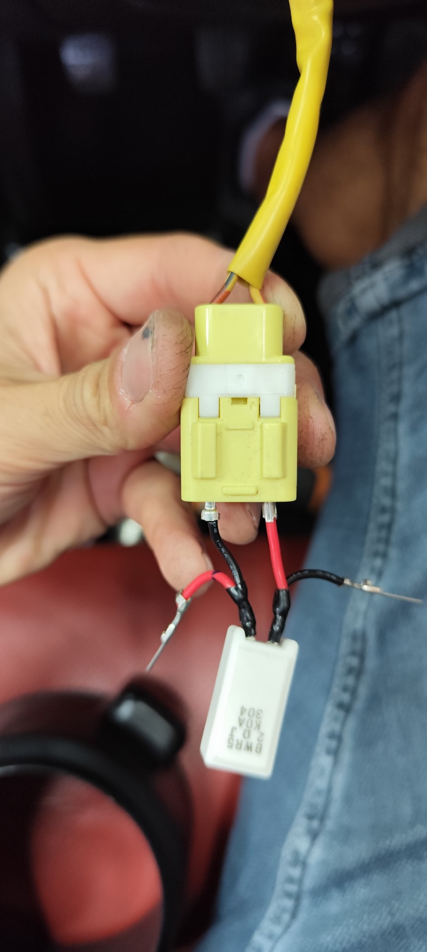

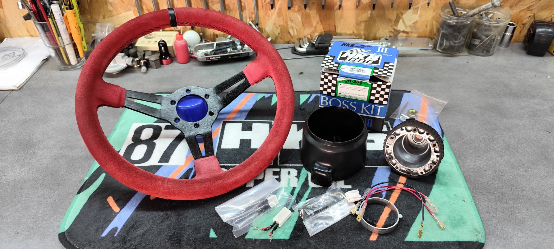

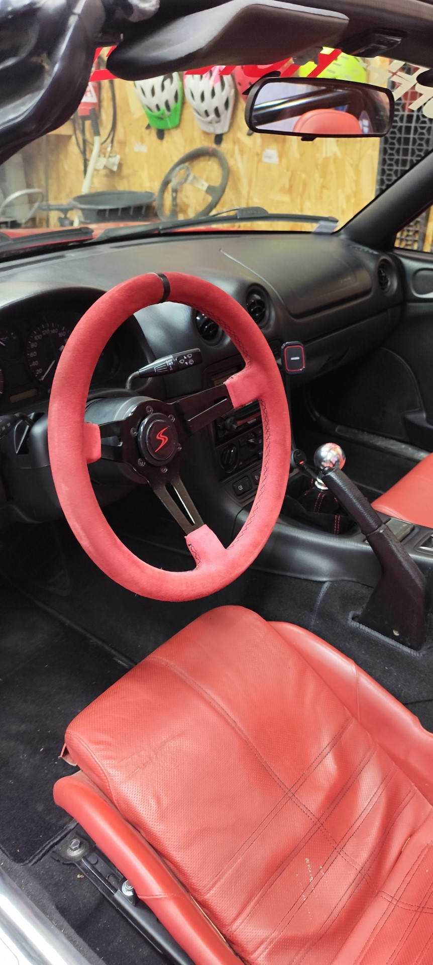

Autre petite news déjà installé depuis quelques semaines, un moyeu HKB Boss avec le shint pour l'airbag et un volant (provisoire) mais qui reste sympa dans Pépita !!!
J'ai commandé, d'occasion, 2 autres volant plat car j'ai encore une idée à la con :ricane:
Puisque HKB est une marque Japonaise, et que leur notice est en japonais, voici comment brancher les fils du shint dans la prise airbag :
Une fois en place, même si ce volant est provisoire (il sera en vente sous peu), ça a une bonne gueule et le ressenti est sympa :bien: :

Ce moyeu c'est le meilleur pour conserver son klaxon sur MX5 :D

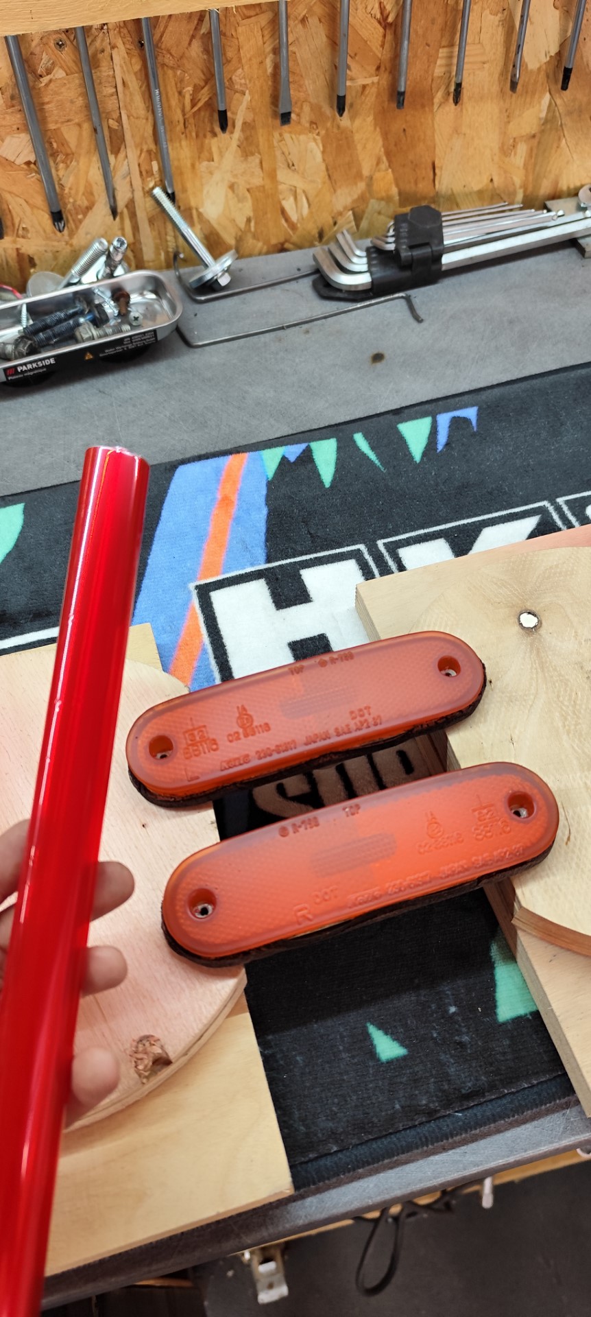

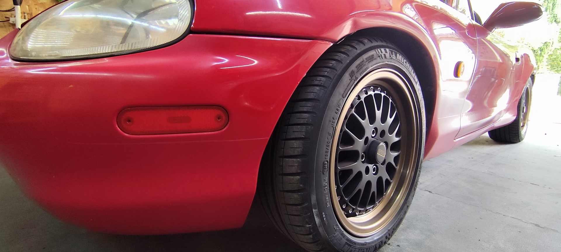

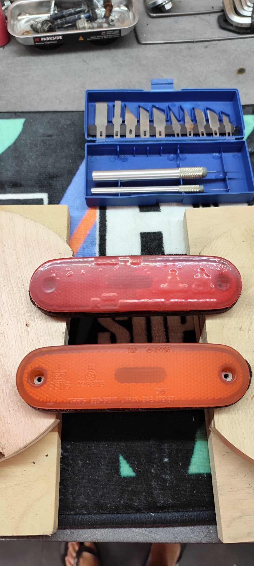

Sinon, il y a quelques temps, j'ai fait du tiooouuninngg :aie:
Byeee les catadioptres moche orange ... j'ai une bombe pour teinter rouge ... mais bon, ça rendait rien du tout ... un petit film rouge à 3 balles chez les :jap: et le tour est joué !!!
Peut-être que je ferais une petite intégration de led à l'occasion pour un côté veilleuse US aux 4 coins :faim:

Ah marrant j'ai fait la même chose hier après midi + éclairage, sauf que je laisse l'avant en orange comme sur mon ancienne :)

C'est chiant pour intégrer les LED? Il faut un faisceau US?
MX5 NB BP4W Emerald Green "light tuned"
Son topic: viewtopic.php?f=64&t=55053
Message Publié : Ven 20 Sep 2024, 10:00
Message(s) : 17233
2 fils à repiquer sur les veilleuses un peu plus haut ;)

J'arrive un peu en retard, mais pour les photos ci-dessous, j'avoue que l'association des teintes volant/sièges est cool. Belle modif :jap:
