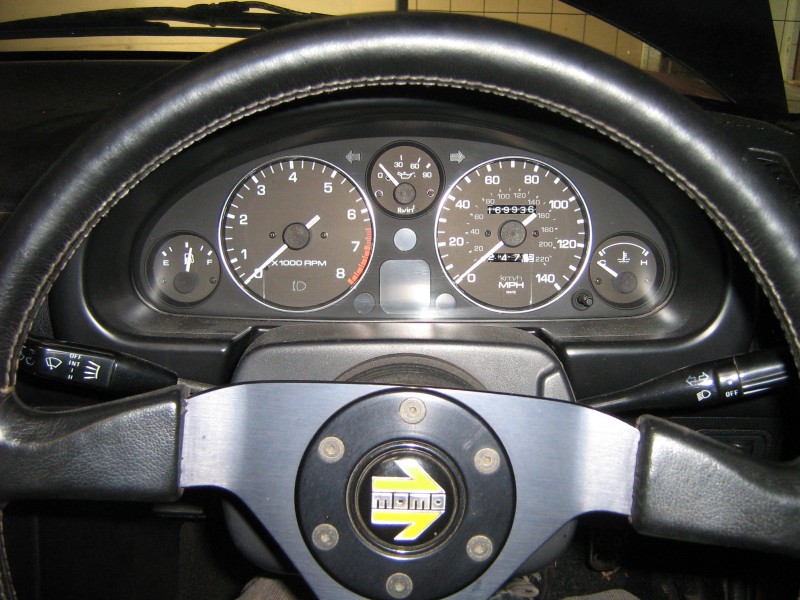

Elle a donc environ 170 000 miles au compteur, donc environ 270 000 km, elle a bien subit dans son pays d'origine, j'ai quasiment toute la tôlerie à reprendre, les ailes arrières, les bas de caisses qui croustillent, les passages de roues à travers lesquels je peux passer mes mains sans problème ... :aie:
Le tout était masqué par de la fibre, du mastic et de l'anti-gravillon ! Bref, un sacré boulot de tôlerie si c'est récupérable, mais de toute manière, je voulais la restaurer, et j'adore en apprendre de plus en plus dans ce domaine ... :D

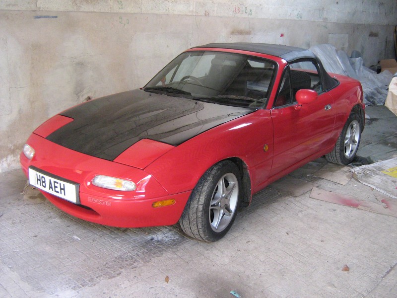

Juste après l'achat :

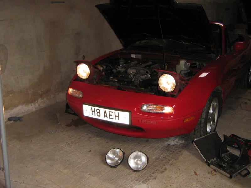

J'avais également l'homologation à faire, j'ai commencé en novembre par le remplacement des phares RHD par des LHD que Jean-Charles m'a donné, au passage merci beaucoup JC, sans toutes les pièces qui tu m'as filés, elle ne serait pas sur nos routes aujourd'hui !! :bien:
Un peu plus de détails là dessus, ici !

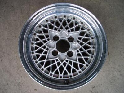

Avec ces jantes, ou quelques chose qui y ressemble beaucoup, ou bien des watanabes, à priori en 14" :
