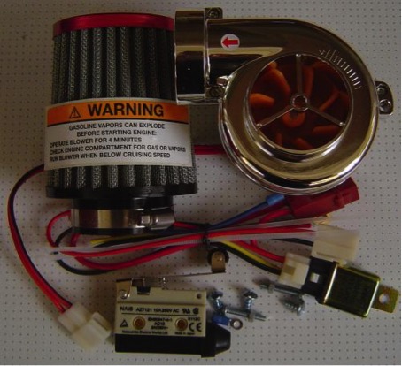

Quelqu'un sait ce que c'est ce truc-là:
http://www.dhgate.com/product/electric-turbocharger-micro-electric-car/142115522.html?f=edm|manual|car|pu3592car20151110|2015110banner||img
Cool ou pas cool?

C'est certainement sensé souffler dans l'admission

Les turbo élec arrivent sur les véhicules de série mais il y a un circuit élec qui n'est plus en 12v mais 48V de souvenir et une capacité de stockage bien plus importante qu'une batterie de démarrage.

pis c'est pas tout à fait du plastique de chrome avec un ventilo de pc :aie:

alors l'objet que tu montres est un exemple de souhait non suivi de résultat :aie:
l'intention semble bonne, pourquoi ne pas souffler dans un moteur pour y faire rentrer plus d'air et donc en proportion autant d'essence et ainsi augmenter la puissance du moteur.
MAIS, le type de "soufflante" que ton lien montre est absolument incapable de répondre au besoin, et donc de préssuriser (boost) quoi que se soit pour un moteur.
La puissance du dispositif est ridicule, les débit tout autant et l'intéret donc de la chose... n'en parlons pas :)
Sinon "y'en a qui ont essayé!" :ricane:
USA style!
Et même de l'autre coté du globe
Kangourou style!
Plus proche de la réalité auto et comme l'a dit PatST, les équipementiers travaillent et vont commercialiser des tubo compresseurs à assistance électrique.
le compresseur etant entraîné électriquement dans les phase de faible régime et lors des régimes transitoire pour gommer tout lag (délai dans l’arrivé du couple).

Il y a un truc que je ne comprends pas :
En lisant la page du produit, je comprends que c'est pour du modélisme à moteur thermique.
Mais les cylindrées parlent de moteur de 0.8L à 1.2L.

N'achete pas ca c'est de la connerie... 50cv alors que d'après le descriptif le jouet peux fournir une pression max de 10000Pa..... strictement impossible
