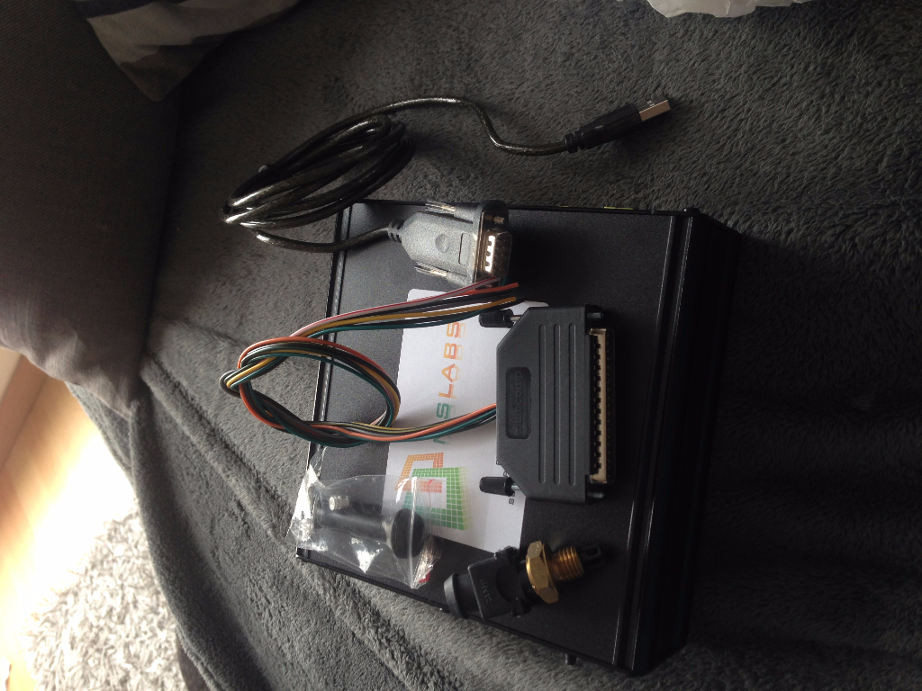

Ce dernier , très sympa, très réactif au mail, après lui avoir raconter ma petite histoire il me propose une MS2 avec un IAT sensor pour un prix net de 570€ et avec une carto basique (normal étant donné que je ne cherche pas le gain de puissance a premiere vue vous l'aurez deviné).
Commande passé , livraison vraiment rapide (3 jours ouvert de mémoire):
Voici la bête, la MS2 accompagné de la DB15 (la grosse prise plein de fils multicolor), le câble pour relié la MS2 a votre PC ainsi que l'IAT sensor a gauche (qui sert a supprimer votre débimètre d'air).Et un peu de paperasse offert par DIMITRIS pour vous aider a l'installer , mais c'est en anglais mais rien de bien méchant !
Attention toute fois, on m'avais prévenu que c’était Plug And Play (branche et joue) hors ça l'est a moitier, vous n'allez pas juste brancher la MS et tourner la clé et faire des tours de ville, il y a un minimum de réglage a faire! BREF

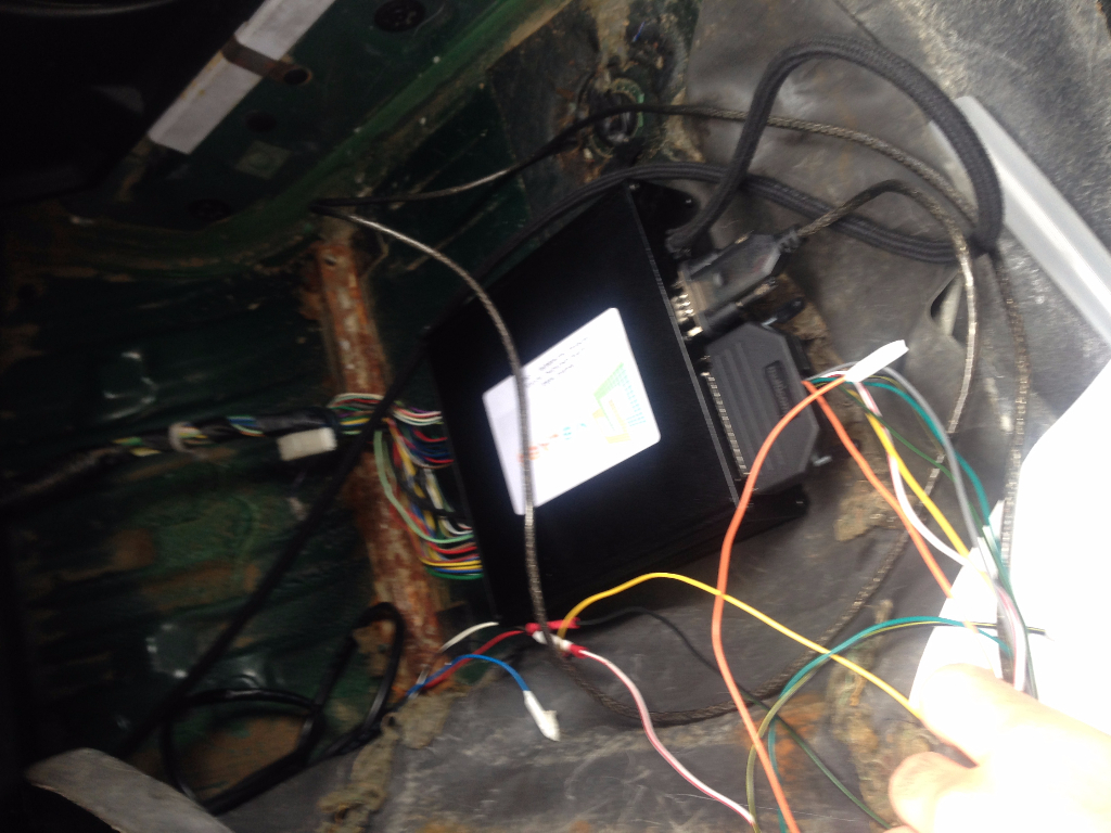

Alors voila ce que ça donne une fois tout en place. :D Ca donne la banane de voir tout ce gros bordel

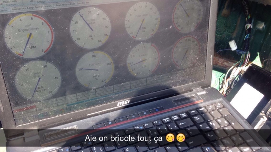

Une fois le PC relié a la MS, ça impressionne on se demande beaucoup de fois "purée dans quoi je me suis lancé :ricane: )
Au début la Mx fait un bruit de V6 qui ratata un peu ça me faisais rêver mais bon :ricane: .
PERSONNELLEMENT , je n'ai pas réussis a terminer les réglages avec le PC avec le logiciel VE ANALYZER LIVE tout seul , car mes connaissances techniques étaient vraiment limité sur ce sujet (je suis vraiment un débutant). Apres un gros coup de raz le bolle de ne pas réussir et par peur d’abîmer ma belle , j'ai eu recours a un forum MEGASQUIRT france, où on y retrouve personne en tout genre avec toute sorte de voiture , mais le base reste la même! J'ai tout bonnement posté que je suis en rade sur la partie de VE ANALYZER LIVE. Une âme charitable habitant a 30km de chez moi est venu sur place pour régler tout ça en moins de deux ! (un service pour de l'argent forcement!).

Tu l'as laissée à l'emplacement d'origine? Je n'aime pas beaucoup l'idée de laisser une MS sous la moquette, exposée à l'humidité. Elle serait sans doute mieux sous ou derrière la boite à gant ;)

Oui je l'ai mise à la même place que l'écu stock. C'est un peu tendu de pas avoir des câbles tordues mais j'ai bien fait attention et il ne doit pas y avoir de problème. J'ai remis la plaque par dessus et voilà ni vue ni connue.
Oui mais la boîte à gant étant déjà assez petite et j'aime bien y avoir mon brun brun dedans alors je perdrai un petit "confort" si la MS prend toute la place.
