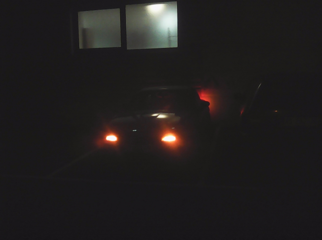

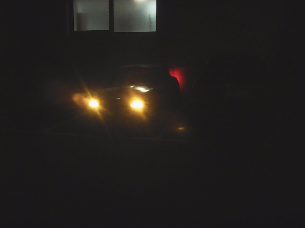

je pense que les autres usagées les trouvent toutes aussi inutiles, car depuis que j'ai adapté mes veilleuses et les utilisent quasi 90% du temps d'usage, les manœuvres imbéciles ont TOUTES cessées , je touche du bois ça fait plus d'un an maintenant et à 60km/j surtout à l'aube et au crépuscule et en RP :)
J'ai bien dit adapté les veilleuses, augmenter la luminosité en 1 et augmenter la surface émettrice en 2.
1 est limité par l'éblouissemnt et le type de reflexion de l'optique (flood type/omnidirectionnel)
2 par la taille de l'optique
Bref une paire de LED switch back et un faisceau de veilleuse US et le tour est joué.
Laissé le cache orange dans l'optique et obtenez des veilleuses/feux de jour jaune ,ULTRA différenciant et soyez certain que le distrait, le fantasque, le pressé ou le suicidaire vous a vu . (il n'est pas interdit d'émettre de la lumière jaune par l'avant du véhicule)
bref celle là sur un faisceau de veilleuse US ou un EU modifié (suffit d'acheter le culot adhoc)
http://www.ebay.fr/itm/1157-28SMD-LED-D ... SwJGlZiCx0
http://www.ebay.fr/itm/2Pcs-BAY15d-1157 ... SwjDZYhulS
Et voilà! le gars qui dira ne pas vous avoir vu est Gilbert Montagné ou un menteur :D

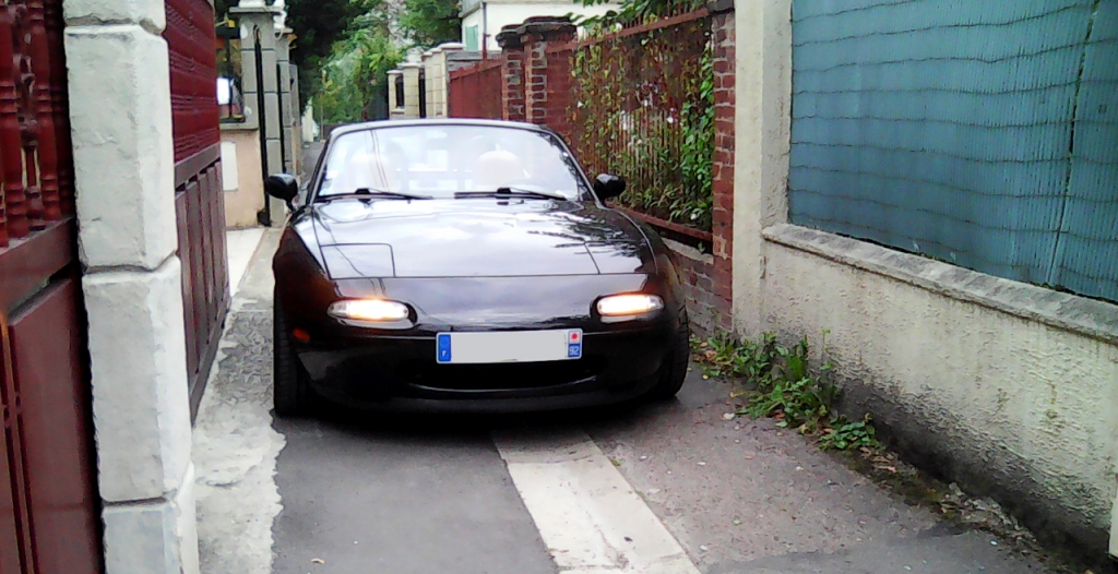

C'est le choix que j'ai fait aussi, LEDs DRL swichback et ça fonctionne très bien, ça ne fait pas pièce rapportée et ça coûte moins de 15€Image
