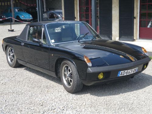

Elle craque sur les baby Fuchs, qui était installées sur la Porsche 914/6:

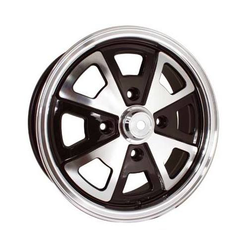

En réédition, ce sont des jantes plutôt accessible:125€ l'unité chez Mecatechnic:
https://www.mecatechnic.com/fr-FR/jante-style-914-baby-fuchs-4-x-130-noire-15_VL37035.htm
Finition : Noire - poli
Taille : 5,5x 15 pouces
Déport : ET 35
Perçage : 4 x 130

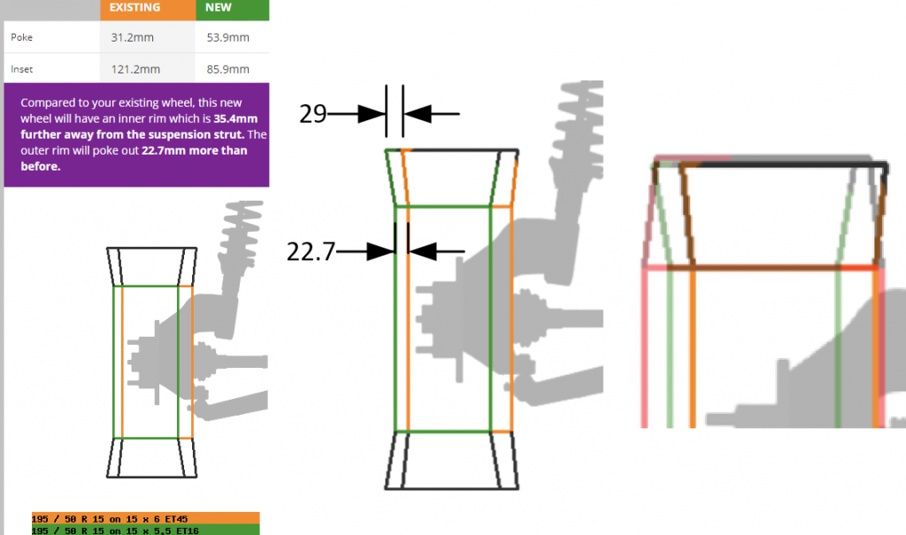

Message Publié : Jeu 7 Juin 2018, 14:34
35-19=16, grosso merdo :D
si jamais, c'est l'ET qui te positionne la bande de roulement, et c'est plutôt ça la limite entre pneu et aile...
donc le fitment, enfin à largeur (réelle) de pneu équivalente et sans flanc super tendu bien sur !
avec la même monte, le pneu sera décalé de 45-16=29mm et là, ça peut devenir un peu limite ;)
même si la jante sera un demi pouce plus étroite, soit en retrait d'un quart de pouce donc la "surface extérieure max de la jante" ne sera en dehors "que" de 22.65 par rapport au setup précédent, c'est ce que tu disais, mais c'est pour la jante, pas le pneu :jap:

#jeradotemaistantpis, c'est justement l'ET qui va te placer la bande de roulement par rapport au bordel, et effectivement ça va être pile dans la zone ou faudra certainement replier le dit bordel pour pas que ça frotte à chaque bosse (comme mes wideopen, superposées en rouge) :
question bonus : les baby fuchs ont les puits dégagés ? sinon faudra ptête raccourcit les goujons ;)

Neo, quand je disais que je me préoccupais pas de l'ET, c'est que je cherchais surtout à calculer le décalage entre la jante d'origine, et la nouvelle avec la cale, donc les 22.7mm, afin de le vérifier la faisabilité sur la voiture (fil à plomb sur le bord d'aile interne, et mesure).
Mon raisonnement tiens aussi du faits que comparer seulement l'ET n'est pas pertinent dans le cas de jantes de largeurs différente.
Par contre il est top ton site, qui donne en plus l'estimation de la surcote du pneu (les 29mm).
J'y ai également pensé au problème du dégagement des jantes, pas beaucoup d'info disponible, je comptais demander une photo à Mecatechnic après avoir valider le déport, en espérant obtenir une réponse.

Message Publié : Ven 8 Juin 2018, 14:58
Message(s) : 2141
Merci, Franchement bien ton logiciel :jaime:
Bon, ça vas confirme que c'est mort :tantpis: madame n'a plus qu'a accepter des jantes plus commune :aie:
