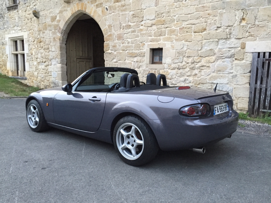

Message Publié : Lun 16 Nov 2020, 22:48
Message(s) : 7410
On en avait déjà parlé sur le forum, certains bras de suspension AR passent assez près du bord intérieur de la jante sur les NC.
Suivant la forme de la jante (rebord intérieur), il arrive que le 16p ne passe pas.
Une photo au hasard pour illustrer (en 17p ici je pense) :
