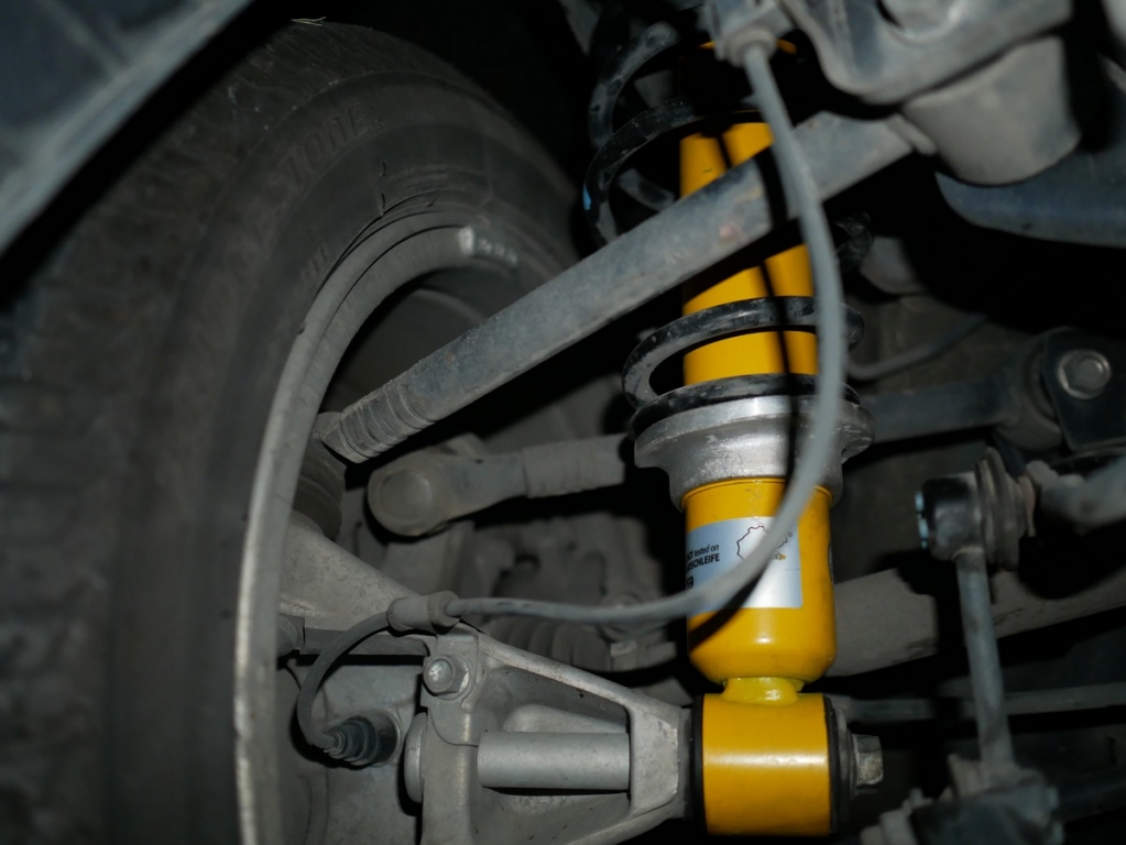

Le vendeur m'a dit qu'il avait changé des amortisseurs , mais il ne savait plus si c'est devant, derrière, ou les 4...
Oui... Il était très gentil, mais, comment dire, pas très au fait de la chose mécanique...
Je ne vais pas lui jeter la pierre :D
Quand je suis allé faire vérifier tout ça chez Mazda, le vendeur avait supposé que les amortos avant était d'origine.
J'en avais donc déduit qu'il avait changé ceux de l'arrière!
Et bien non!
Je viens de vérifier, les amortos arr sont bien des Mazda!
Donc, sachant qu'il en a changé (au moins) une paire en ne mettant pas de l'origine, on peut supposer que ce sont bien ceux de l'avant qui ne seraient pas d'origine
Comment ça a pu échapper au vendeur Mazda...
J'ai fait des pauvres photos, je ne sais pas si ce sera identifiable pour vous...
Arrière
Avant

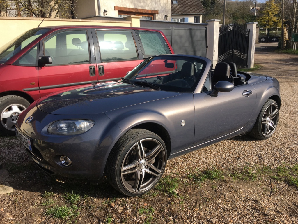

Elle est effectivement bien haute sur patte ta NC...
Et les roulettes ont l'air de bien grand diamètre, c'est du 18 ?

La meilleure solution que je te propose c'est de reprendre tout à zéro. Déjà les jantes de 18 " sur une NC c'est du grand n'importe quoi, c'est moche et en plus ça fige la voiture qui ne demande qu'à s'exprimer. Je ne sais pas quelles sont les dimensions de tes pneus mais la hauteur est vraiment bizarre même avec des roues de 18". Commence par vendre ces roulettes et monte des 17".

Effectivement, dés que l'occasion te le permettra, opte pour du 17. ;)
J'ai eu l'occasion de rouler les deux et les 18 donnent vraiment un mauvais comportement à la NC.

Je suis surpris qu'avec une telle monte pneumatiques, le CT ait pu passer :o

Même si ce n'est pas homologué par Mazda, cette monte, comme le 215/40/17, est parfaitement dans les tolérances:

C'est bien vrai que la circonférence est conforme, donc cela confirme bien que le gap est bien du aux suspensions. Espérons que ce n'est pas comme celui qui avait posté une photo suite à la pose d'un kit B12 dans ma région ou le mécano lui avait monté les coupelles inférieures à l'envers... :ptdr: Oui, c'est possible ;)

j'apporte un bémol:il existe deux montes d'origine pour les ND:
195/50/16 et 205/45/17
la monte 215/40/17 est conforme à la monte 195/50/16,mais pas à la monte 205/45/17;alors: méfiance.
