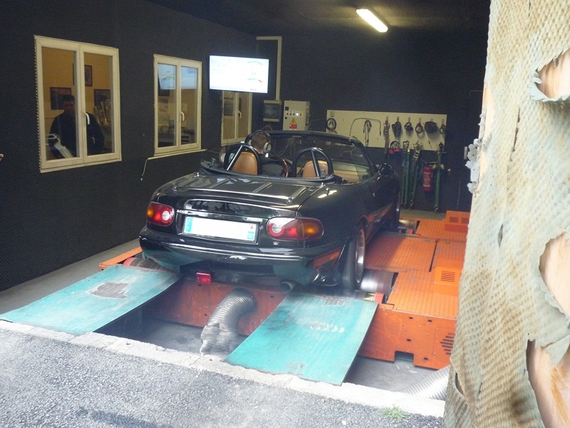

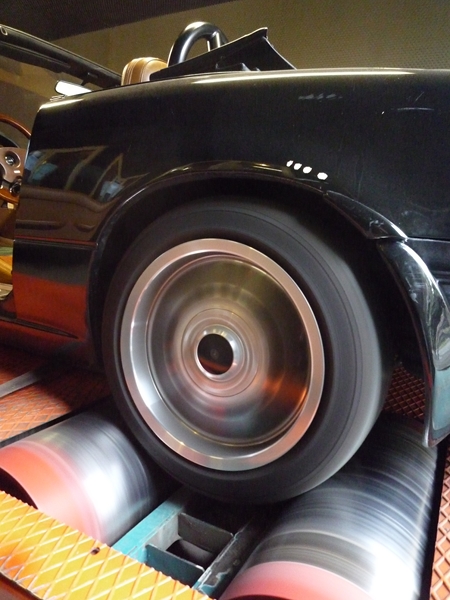

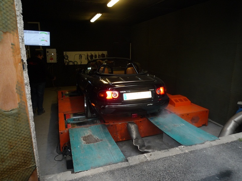

Alors
Je suis arrivé deuxième sur le banc et faut croire que Dihn à chauffer le banc pour moi :cyp:
3 essais auront été necessaire pour valider la puizzzanzze développé par meine Auto!
Mise en place, top down pour plus de stayle et liberer la puizzance du cab :ricane:
Premier tir, humm ça fume un peu, pas une catastrophe mais il y a suffisament d'essence quoi :cubitus:
Ah, je vois les freins s'allumer après le tir... pas bon, ça patine, faut recommencer.
Après l'essais infructueux, sanglage! faut la tenir la mémère!!! :etonne:
Ah toujours pas :aie: Powerr!!!! :cubitus: Hop, dégonflage 2b => 1.6b circuit mode, ON!

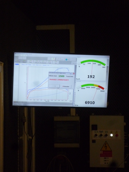

J'ai vu 200! km/h :D passage en 5eme
Ah!!! c'est mieux, le fameux tir qui anoncera toute la puizzanze le ma Black nice from far away...
Bon à votre avis combien?
. non un peu plus
. non! un peu moins
.mais encore? :ricane:
Ta dah!!!!! :D :bien:
:lol:
yeah not bad! :love2:
comparo Stock et cheap mod
pas mal de perte de transmission ... je doit réaligner le diff et la boite :cubitus:
La MX commence à me plaire là elle est sympa :bien:

t'est a iso ratio entre la 5 de la BV6 et la 4 de la BV5? :etonne:
je retire 1 ou 2ch obtenus par les 13mbars :P

Ouaip moi aussi ça m'a paru bizarre, mais en me^me temps c'est ptètre leffet de la dégonle et de mes flance un peu tendu :tantpis:
Ils recalibrent avant chaque série de tir, ça rassure
Lol! Oui tu as vu les condition météo etaient relativement proche
je peux raisonnablement m'avancer pour un gain d'une 15 aine de chevaux, c'est pas mal :)

tu a autant de couple qu'un bp4w stock.... mais il faut la chercher un peu plus haut chez toi. belle courbe!
Pour des modifs "mineures", le résultat est vraiment top, et remets a leur place tous "les accessoires qui brillent sous le capot " a prix d'or pour grapiller quelques poney.
comme quoi, cela ne sert a rien de collectionner les parts perfo, si derriere il n'y a pas une reflexion qui est mené!
Super Régis! :jap:

Par contre je suis un peu perdu, entre ce que tu dois installer et ce qui y est déjà.
Donc la différence entre les deux courbes c'est quoi exactement ? :)
Travail de la culasse(lissage des conduits et rabottage ?) , échappement, admission, et ? (je crois que c'est tout ? )
Sympa en tout cas :)

ax10 transfo gt a écrit :
bien joué, si seulement la mienne pouvait sortir la puissance de la tienne stock :ricane:
Yep, avec un peu de travail ça va le faire ;)
Faut du RV, des cames, une jolie admi, un ebl echap ... hum ça fait pas mal déjà :oops:
Ah bon, je ne savait, pas c'est beau alors! :etonne: cool.
C'est clair, un moteur c'est de la thermodynamique et de la mécanique deux truc à faire marcher correctement ... y a du taf avant de rendre ça jolie, si des flammes bleues et des pièces polie :cyp:
C'est clair que le plus important est interne et donc caché, ça me plait bien comme ça
ptètre qu'un jour les tiouner mettrons des neons sous et sur leur Mégasquirt pour dir "Wouesh t'as vu ma MS elle gère grave! yo!" :ptdr:
MDR ta photo!
avec sa musculature il doit avoir moins mal au dos que moi :aie: faut que je me remtte à l'exercice!
YATA!!!
matt019 a écrit :
bien joué mec , très beau score :bien: ta reflexion a payé , bravo :jaime:
pour les pertes , j'en avait pas mal aussi .
Merci Matt, ça me fait plaisir :bien: yep pour les pertes la géo ne pince que de 0°10' total donc se n'est pas ça, c'est pour cela que je penche du coté d'un alignement boite/pont perfectible (ça vibre bien vers les 4000 tr/min)
Merci Laurent ;)
Alors la diff entre les courbes
La rouge,
stock de chez Stock de 22 ans d'age avec les filtres récent et l'huile aussi (env 3000 km)
La courbe bleu,
- rabotage culasse et reprise des conduits (pas le matos pour reprendre les sièges :( )
-Collecteur Noname 3Y bandé + peinture
-décata type Mx5 parts (autolink)
-ligne + silencieux Cobalt
-AA statique 10°~12° (ça bouge un peu :oops: )
-boite à air NA1.8
-prise d'air Xsara 1.9 D :cyp: :bien:
-boa amont filtre néoprène Ø 70mm
-Débitmetre RX7 reglé pour richesse opti
-radiateur neuf, liquide recent, bouchon taré à 1.3b
-huile et filtre env 4000 km
ça fait cher le poney supplémentaire au final, voila pour quoi je vous encourage à direct faire fit de compromis d'un autre temps en passant directement à la Mégasquirt ;)

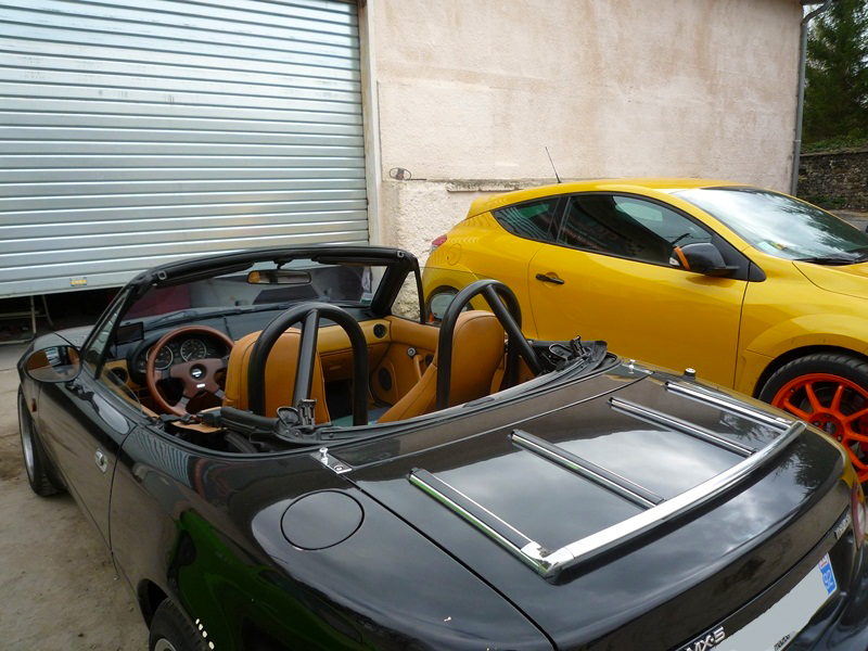

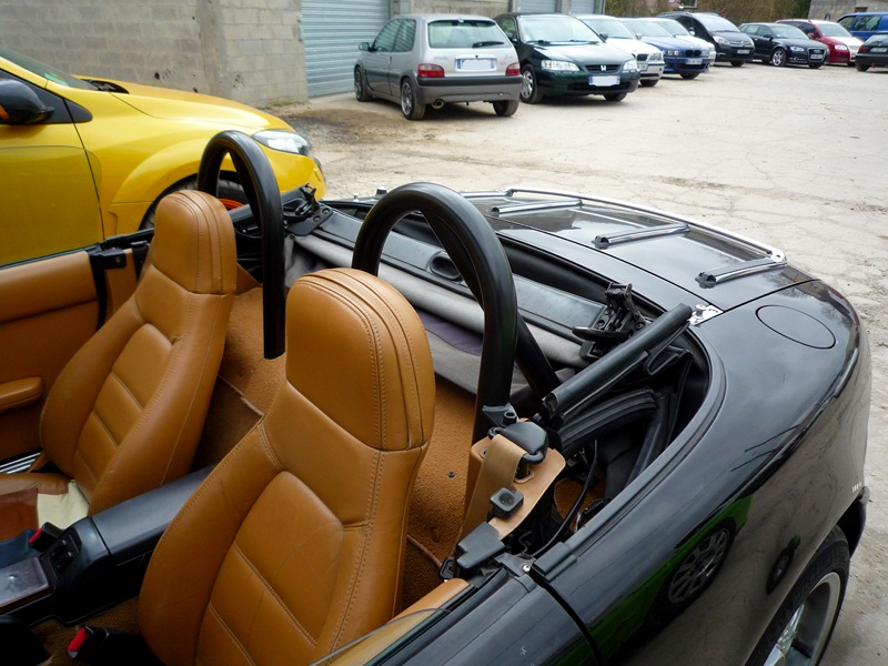

Sinon j'ai monté un roll bar :red: :D
bon faut que je trouve une soluce qui fasse "periode" pour l'anti remous :geek:
