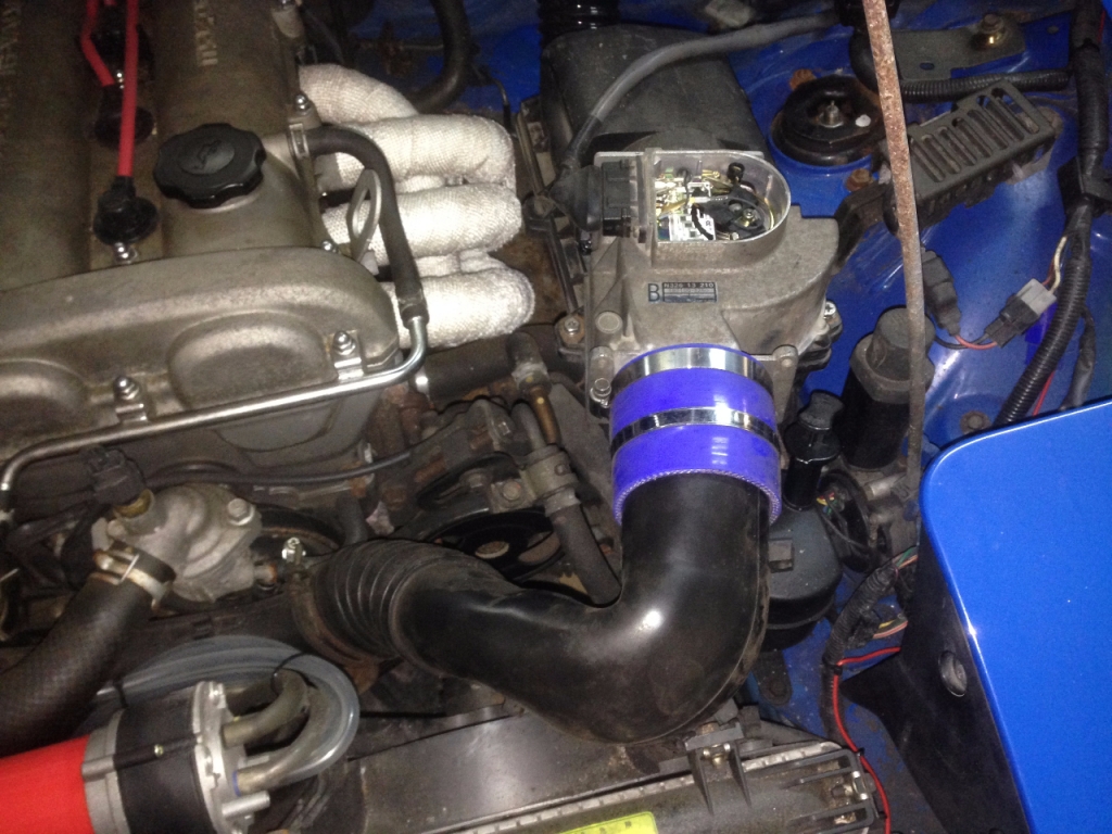

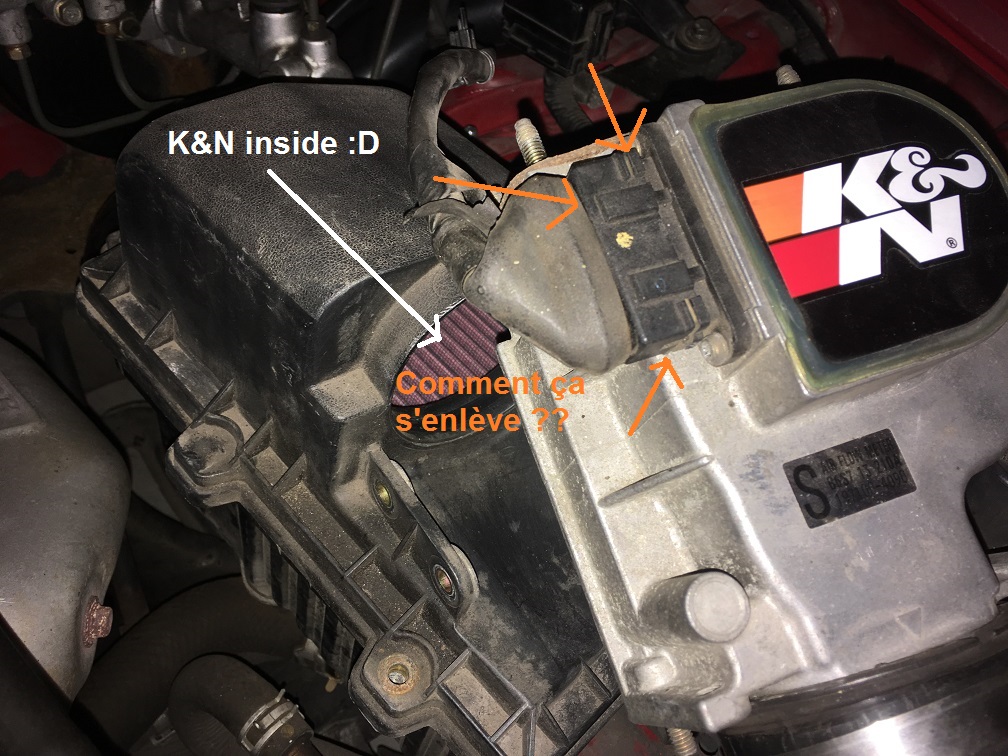

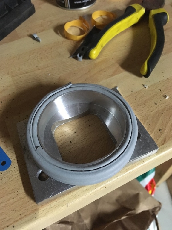

1 - comment on démonte le connecteur de l'AFM
2 - pourquoi tu n'as pas recoupé la durite après l'AFM, la tige de capot ne doit plus passer car la sortie de la boite a air est plus loin...

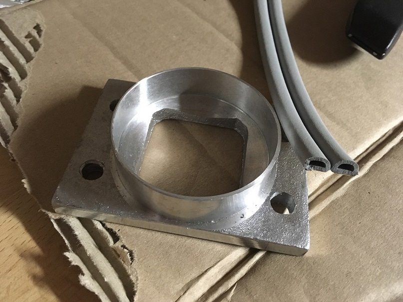

3 - Comment as tu créé le joint silicone rond/rond (sachant que j'ai un adaptateur rond/carré mais trop petit sur son diamètre
4 - régis parle de plastiline, silicone... commentafé ?
5 - c'est quoi ton manchon silicone ?
:D
Message Publié : Jeu 9 Fév 2017, 20:36
Message(s) : 1004
tu serais pas en AFM RX7 dis donc ??????
Message Publié : Jeu 9 Fév 2017, 21:51
Message(s) : 3900
Localisation : Poitiers

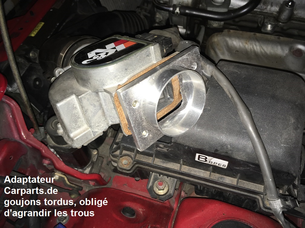

Oui je suis en AFM RX7. Je me suis dit que quitte à "débrider" l'admission, autant le faire complètement !
Avec un petit tournevis, tu soulèves chaque extrémité du clips en métal. Si tu n'y arrives pas je te ferai une photo.
Parce qu'on m'a conseillé de ne pas le faire. Et comme ça je peux revenir au montage d'origine. Effectivement il faut soit tordre la tige, soit acheter des des vérins (ce que j'ai fait).

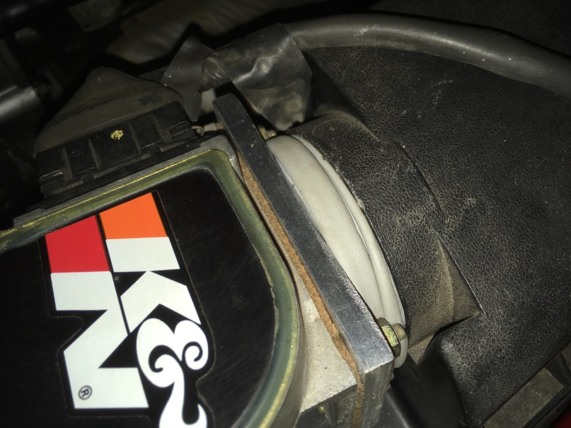

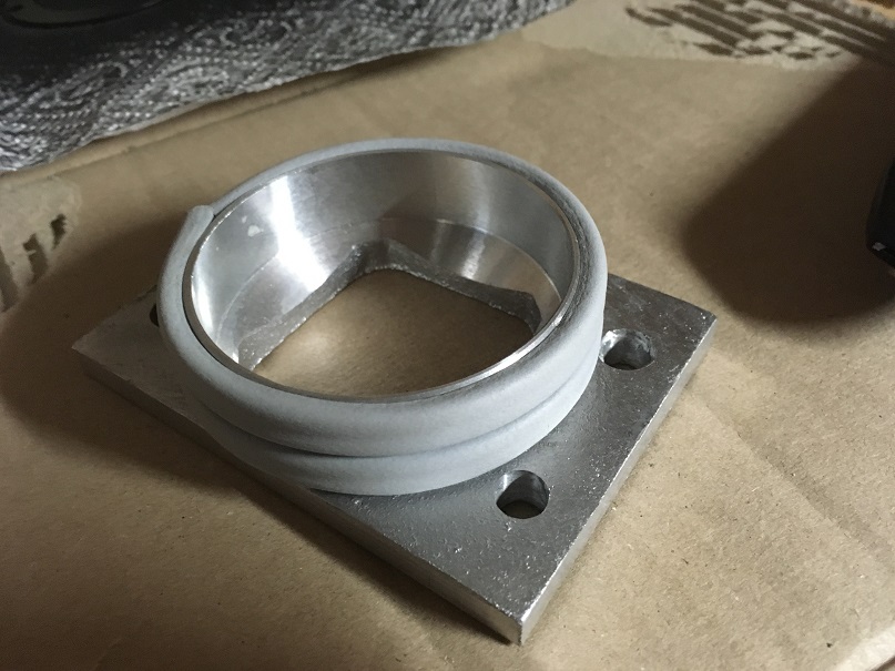

Je me suis servi d'une bande de calfeutrage pour fenêtre. C'est suffisamment épais pour jointer.
Je suppose que ma réponse au dessus te convient ?
C'est pour le montage de l'AFM de RX7 sans rien abimer. Il fait 80mm de diamètre pour aller sur l'AFM. J'ai mis une bague de 70mm dans l'admission d'origine pour pouvoir serrer le manchon dessus.
N'hésite pas si tu as d'autres questions ;)

Top ! Merci !
Bande de calfeutrage pour fenêtre, je vais voir cela ! Ca a l'air bien plus easy que le silicone

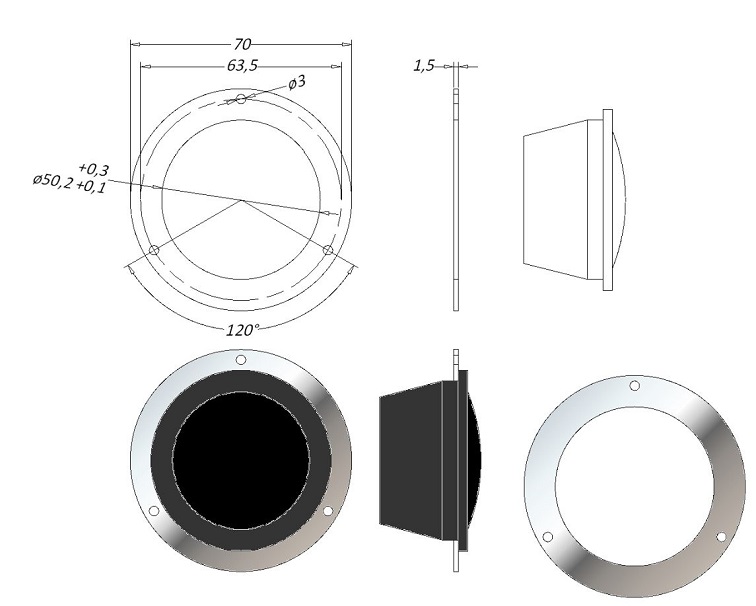

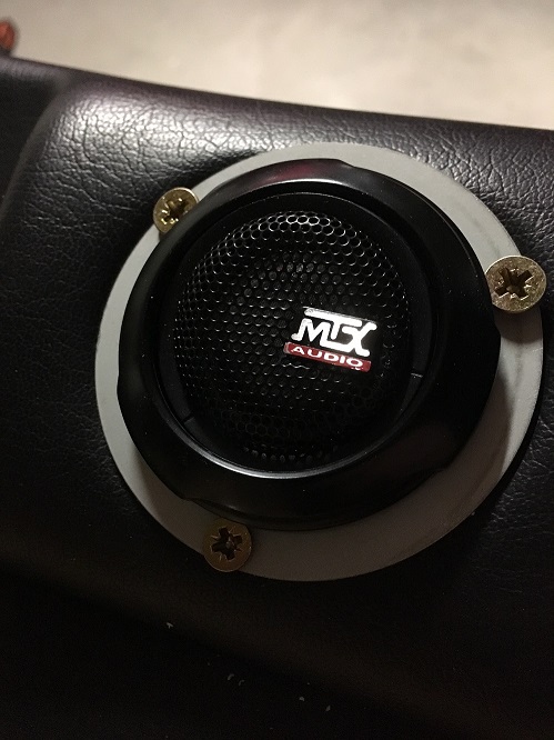

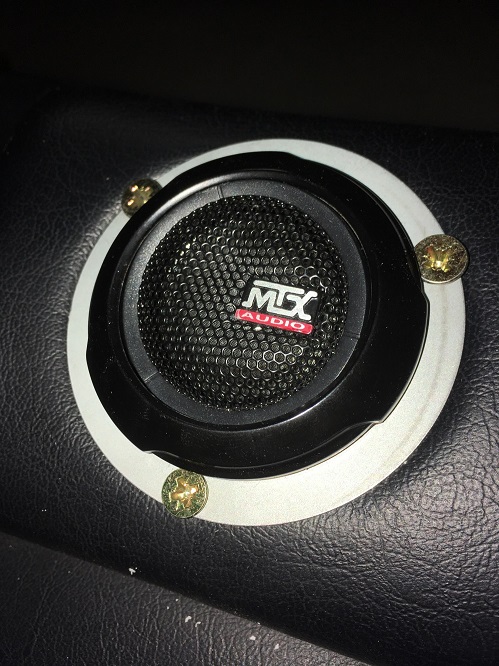

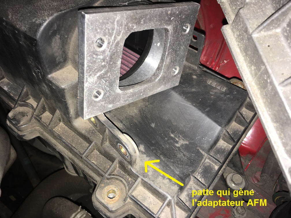

Bon, en attendant que je me concerte avec Spidgreen sur le montage de cette boite à air, j'essaye d'avancer dans la réparation de ma connerie l'intégration des tweeters.
Il faut que je trouve comment réaliser cette pièce
Le but étant de cacher le trou de chiotte que j'ai fait dans le panneau de porte :vomi:
Quelques photos du montage du couvercle

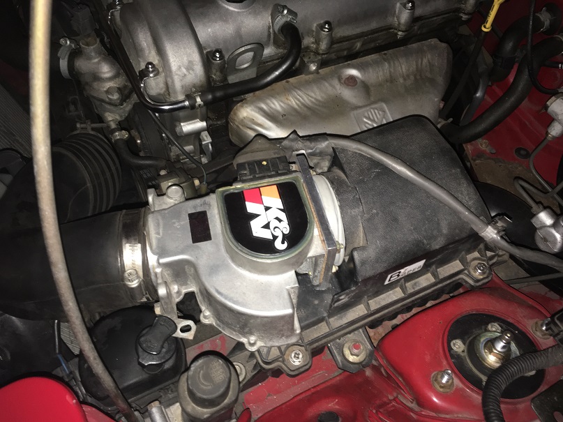

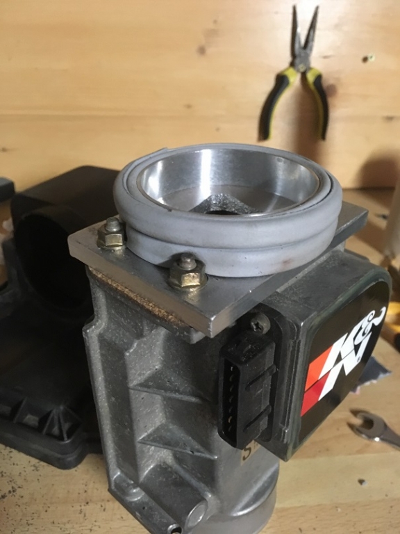

Avec un petit tournevis tu dois pousser l'extrémité du clips en métal dans le sens de la flèche.

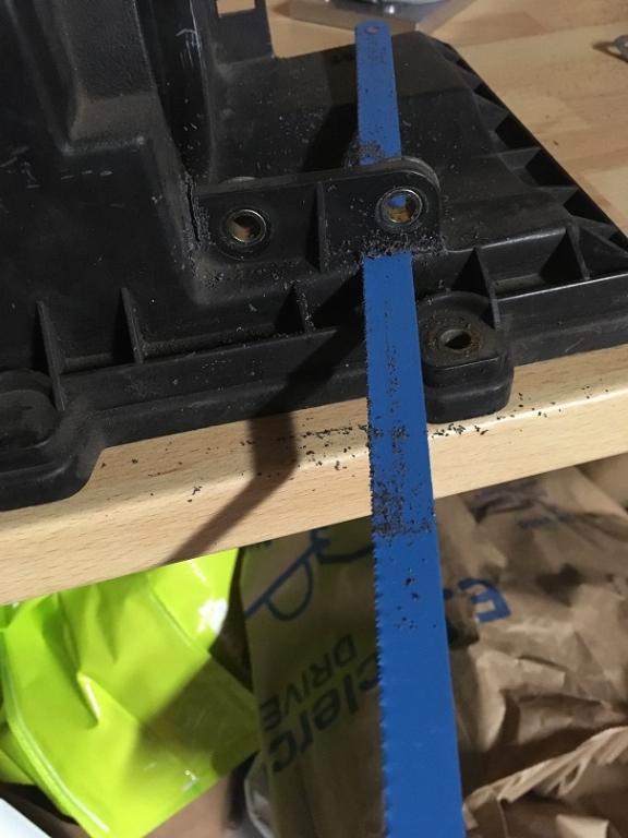

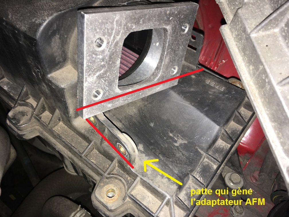

Il faut couper la patte prévue pour le débitmètre de 1.8. Tu devras probablement couper le bas de ta bride d'adaptation.
Vire ton vieux joint entre la bride et ton débitmètre et monte les à la pate à joint. C'est moins épais donc tu gagnes de la place et plus étanche.

Decoupe laser :
Message Publié : Lun 13 Fév 2017, 12:24
tu as fait où tes petites rondelles à tweeter ?? :bien:
Message Publié : Mar 14 Fév 2017, 21:03
Message(s) : 1004
Un poto qui travaille en tôlerie industrielle
... par contre elles sont trop rigides pour le galbe de la portiere :/

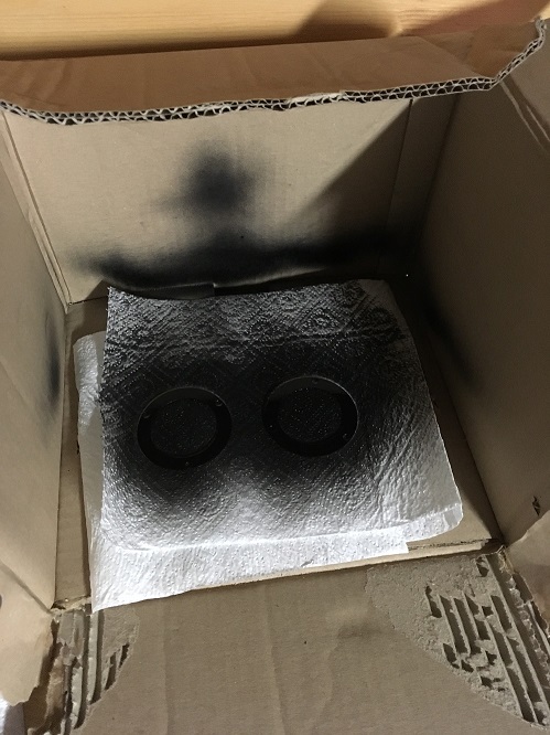

Message(s) : 1004
Montage à blanc (ne pas tenir compte du choix de la visserie) :
Cabine de peinture :

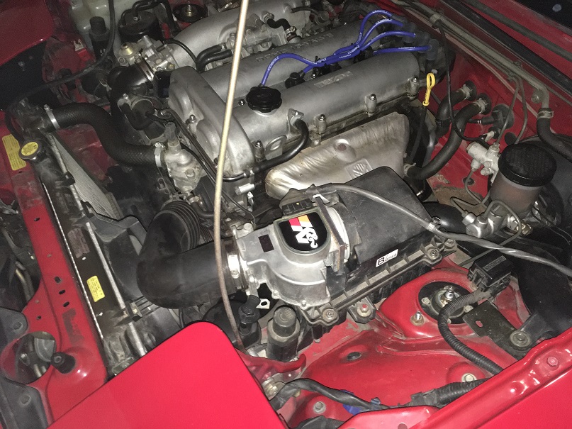

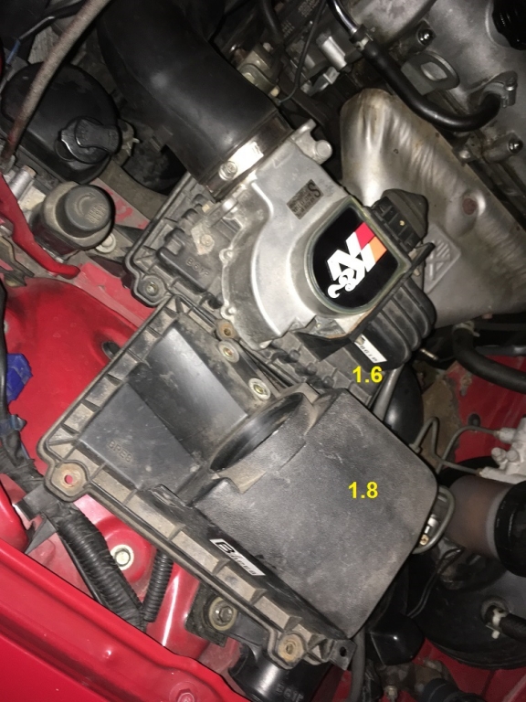

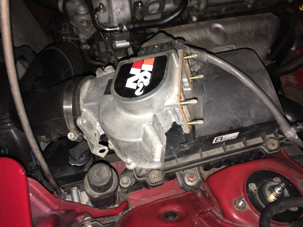

On avance... et on stagne dans le montage du couvercle 1.8
Ici, on voit les goujons, un peu trop longs, qui m’empêchent de bien emboiter les deux pièces
Emboitement imparfait
Comment vous arrivez à mettre un collier entre le couvercle et le débitmètre ???
On voit que la durite touche le motoventilateur, pas spécialement gênant, mais cela contraint l'ensemble
