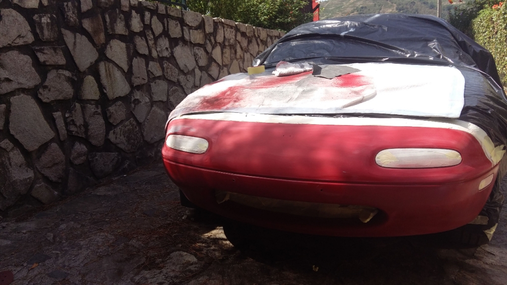

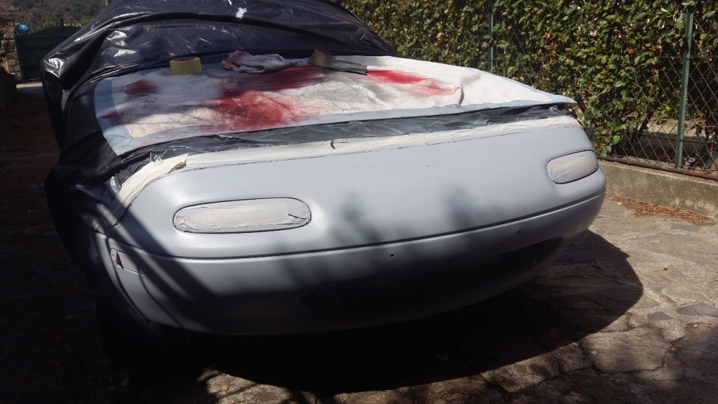

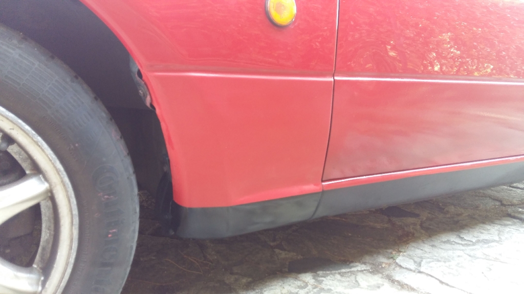

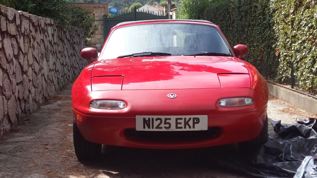

Dans la foulée aujourd'hui je me suis attaqué au pare choc avant. Comme je suis seul à la maison.
Masquage:
Ponçage puis apprêt :
Premier rendu:
Bof... :tantpis:
Je suis parti faire un petit tour sur le plateau de l'Ardèche en espérant avoir un peu moins chaud. Puis en revenant j'ai remasqué et refait tout! En fait chez Roady il y avait deux références Mazda Classic Red 14350 et 14400. J'ai acheté les deux. A priori c'était le deuxième qui était la bonne ! 14400.
Du coup j'ai vide la deuxième bombe en revenant de ma petite tournée, et là... :woo:
Il va falloir le vernir mais ça me plaît bien plus. Je crois que le pare choc arrière et les retros vont y passer aussi cette semaine.

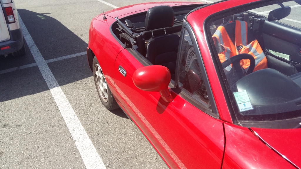

Rétros faites. Ça commence à faire bien plus propre

Tout à la bombe. Le secret c'est une préparation minitueuse : démontage et/ou masquage, ponçage fine y compris entre les couches et des couches assez fines mais nombreuses.
Maintenant il faut que je passe à la case vernis de finition. Il y a pleins de tuto sur YouTube sur l'utilisation des "rattle cans " ce qui permet d'observer les techniques des autres. C'est ça que j'ai fait. The résultat n'est évidemment pas un résultat de carrossier - mais il est adéquat.
Un jour quand mimi vaut 10000€ je me paierai le luxe de faire faire une peinture complète par un pro ;)

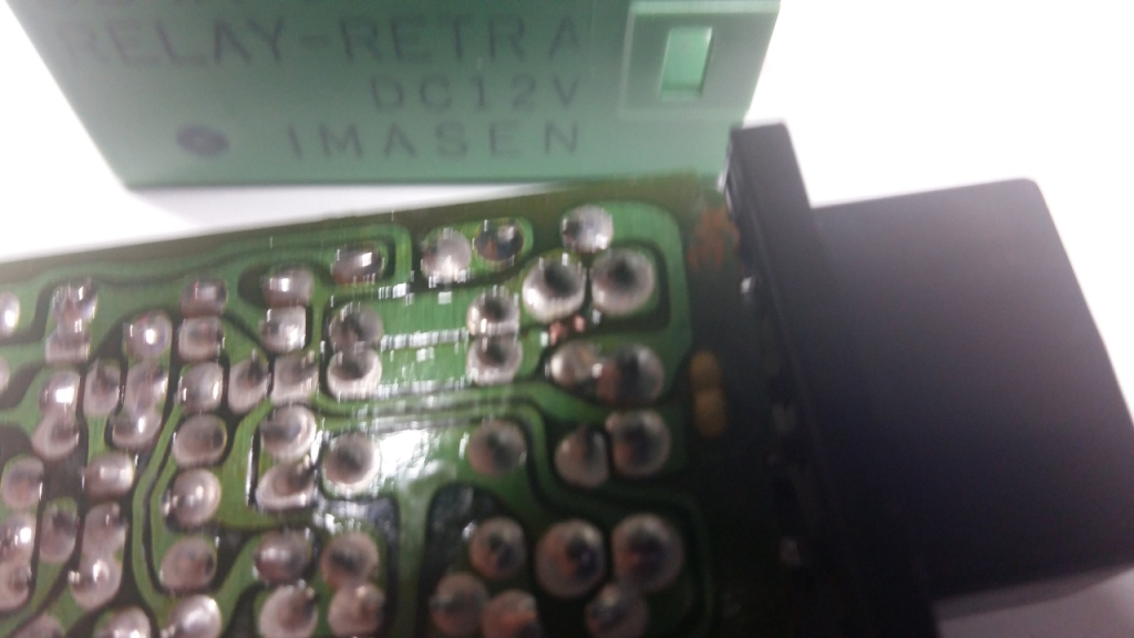

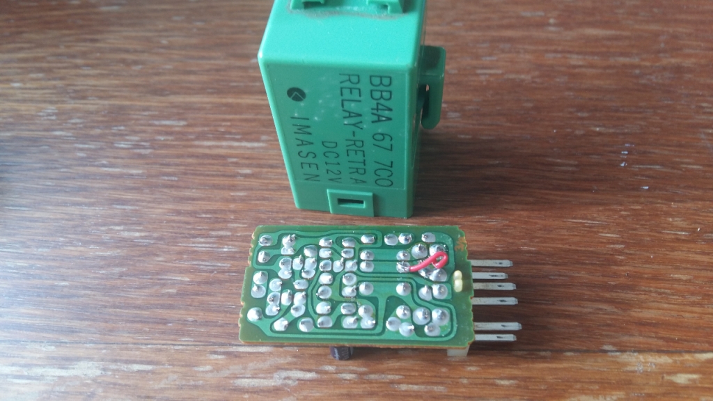

Bon vous avez peut être vu sur un autre poste que j'ai tenté d'installer un horloge VDO. J'ai réussi seulement à mettre mes phares retractables en panne. J'ai fouillé partout sur le net sur les problems de phares et le relay "retra" revient souvent. L'ayant enfin trouvé sous le volant (il faut être japonais, nain et contorsionist pour y acceder) j'ai décidé - sans trop y croire - de l'ouvrir pour voir. Un léger odeur de cramé à l'ouverture semblerait confirmer ma théorie ...
Et voilà un petit break dans un des circuits. Je rebranche et je mets un tournevis fin à travers la cassure. "Clunk" mes feux se referment. Allez réparation à faire "en dur"
Et ça marche !
L'horloge toujours pas, mais ce n'est pas grave. Je ferais bien plus attention sur quoi je le branche la prochaine fois!
Je pense que j'aurais appris la leçon :oops: :oops:

Ça a le mérite de montrer aussi que ces vieux circuits imprimés sont réparables même par des nouilles comme votre humble serviteur. Ça vaut le coup d'ouvrir avant de débourser 50€ ou plus pour un neuf.. :D

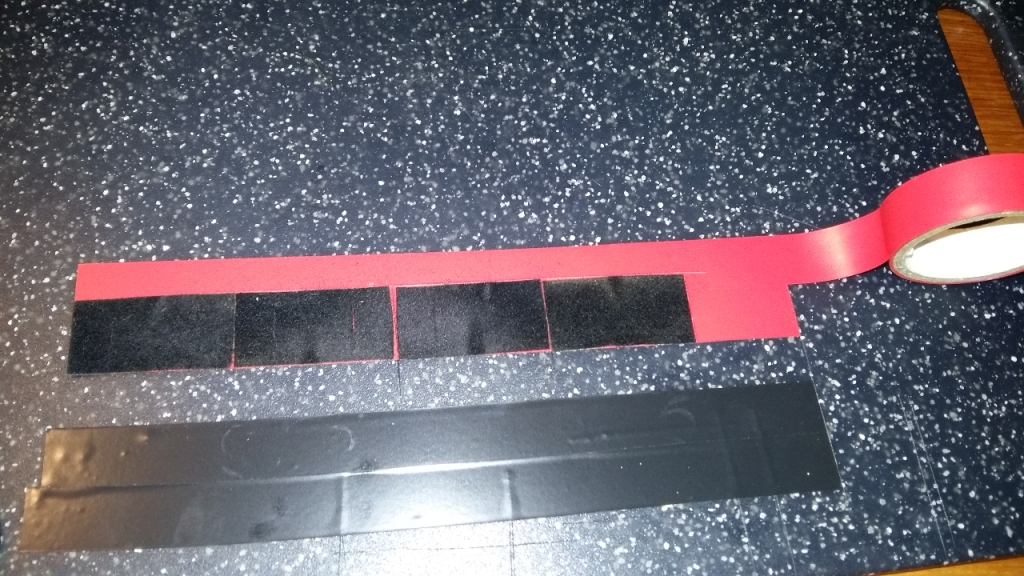

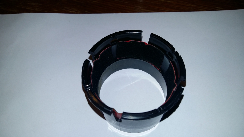

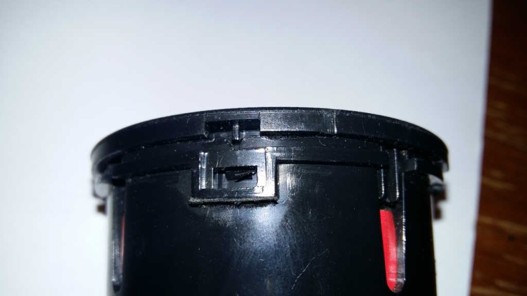

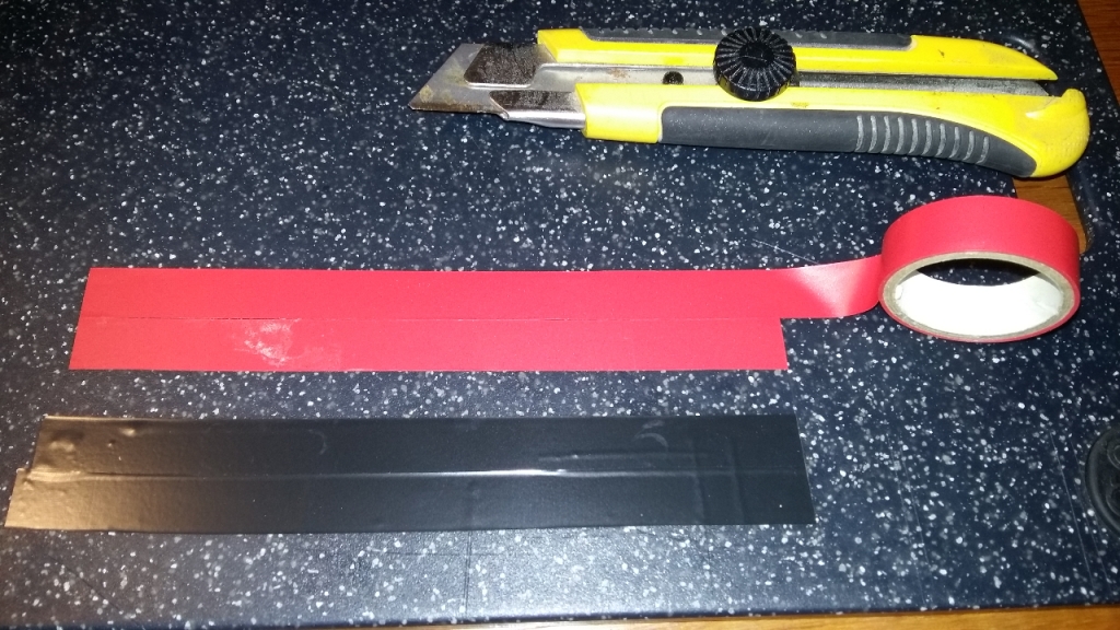

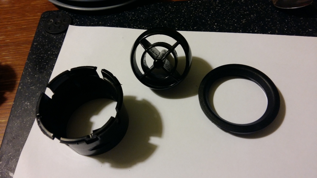

Ayant redemonté et corrigé mes bêtises de première installation de mon horloge VDO :oops: j'ai décidé de faire une pause un peu moins technique.

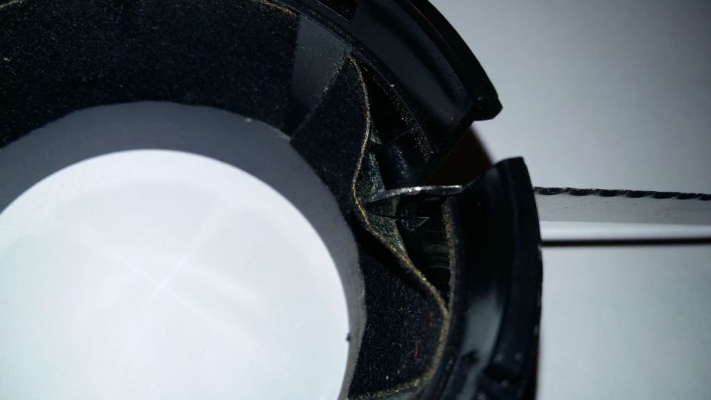

Pendant mes recherches jai découvert que je n'était pas le seul a avoir le souci des ventilos qui ne tiennent pas en place. J'ai trouve cette methode de réparation sur un forum Miata en anglais, je vais tenter de vous le faire in French. Comme l'installation ratée de mon horloge m'à donné l'occasion de démonter les diffuseurs d'air du tdb autant en profiter pour remettre tout ça.
Pour les 2 du milieu j'ai utilisé la méthode "carte de credit" vu par ailleurs et pour celui à droite du volant j'ai fait passer deux longueurs de fil de fer et j'ai tiré d'un coup sec. Celui près de la vitre côté passager me résiste encore!
Ensuite il faut enlever le cerclage de finition pour "libérer" la partie mobile. On peut forcer un peu. C'est quand même bien costaud. A l'intérieur on voit 4 pattes autocollantes. Ce sont des feutres qui sont sensés tenir la partie ronde en place une fois dirigé vers votre front transpirant. Avec le temps ils ne tiennent plus rien.
Il y en a 4.
Préparer des longueurs de bande adhesive: - j'avais commené avec du noir avant de me dire que le rouge sera mieux pour les photos...
Ensuite décoller doucement les feutres en commençant par "pousser" à travers la fente avec un couteau ou autre. Après ils se décollent facilement:
Puis collez les sur vos bandes d'adhésif :
Ensuite découpez au cutter et recollez à leur place:
Remontez le tout en faisant attention à mettre l'anneau de finition dans le bon sens - il y a des encoches:
Eh voilà...

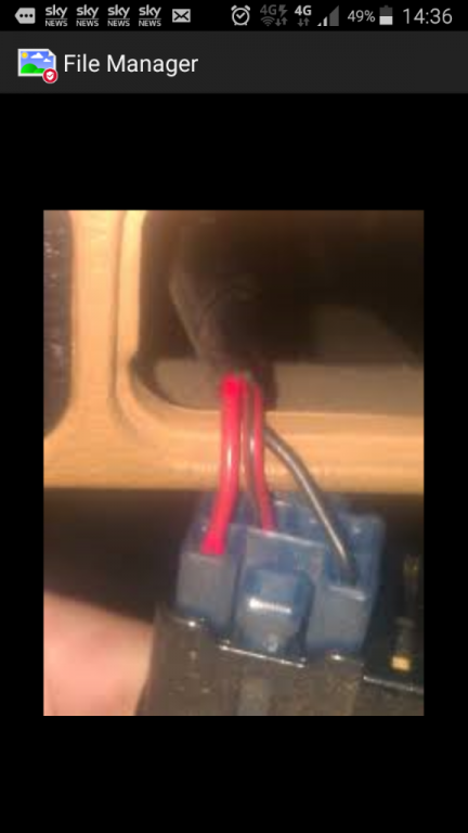

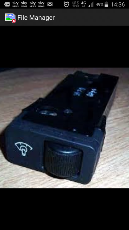

Je ne vais pas pouvoir reporter l'installation de mon horloge VDO bien longtemps, donc je suis toujours à la recherche d'un endroit ou je peux trouver 12V permanent pour l'horloge et les 12V variable pour l'illumination de nuit.
Déjà je pense finalement mettre l'horloge dans l'emplacement du ventilo à droite du volant. Tant pis pour le passager, il regardera sa montre :D :D . Plus important ça m'évite à charcuter le TdB pour faire tenir l'horloge au centre - car il est assez profond. En plus c'est plus simple niveau câblage à droite.
Avec le Haynes manual je pense pouvoir trouver mon bonheur ici:.
Si j'ai bien compris si je branche l'ampoule sur les fils Rouge et Rouge/Noir je suis bon pour l'illumination de l'instrumentation. Ensuite reste à trouver le 12V permanent pour l'horloge (le rouge ici?) et une mise à la masse sur un boulon quelque part..

Message Publié : Mer 6 Sep 2017, 17:15
Message(s) : 1391
Localisation : ANTIBES
Attention au fusible qui protège ton rhéostat de tableau de bord.
Il doit pouvoir supporter toutes les loupiottes de ce dernier et ton horloge.
Sinon, il y a le + du 12 volts permanent sur l'allume-cigare ou l'alim de la mémoire de l'autoradio.
