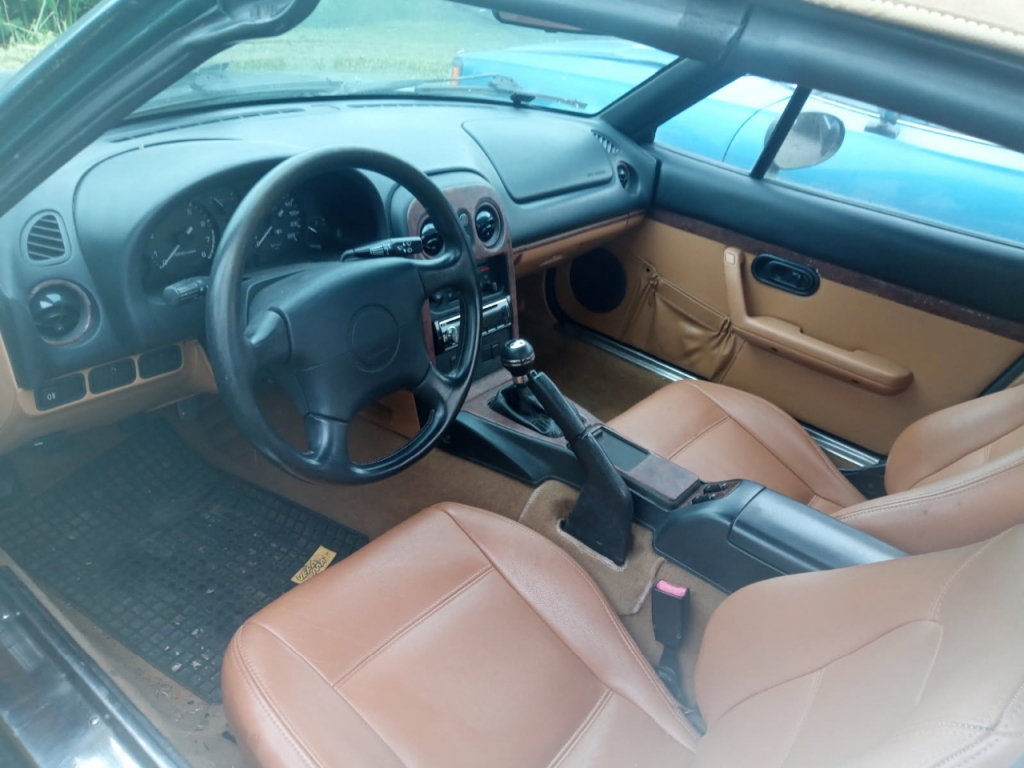

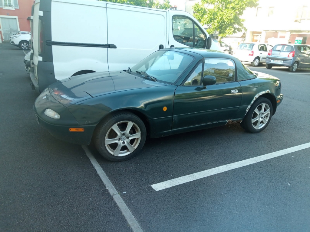

Voici l’état actuel :
Je vous présenterai l’avancement des travaux.
1ère étape, dépoiler la coque et Go décapage pour voir l’ampleur des dégâts.
