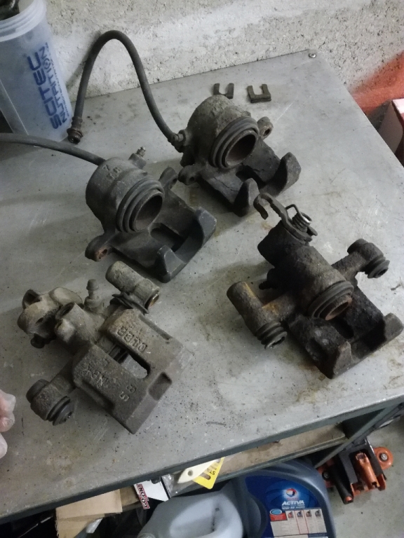

On continue les prépas de pièces : les freins
Des croustichoc de chez Joël :beer:
Mais on c'est fait eu :D jsuis reparti avec 2 arr gauche
On démonte le tout, pistons piqué et vis de réglage foirée

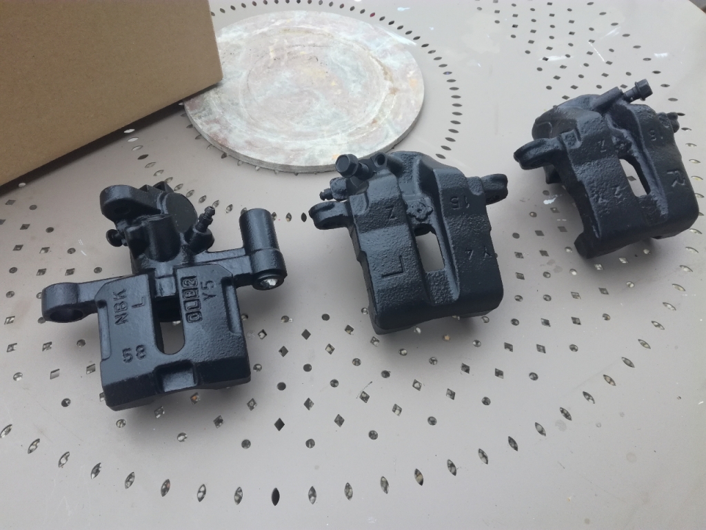

Brossage
Peinture noir haute température après un bon dégraissage
