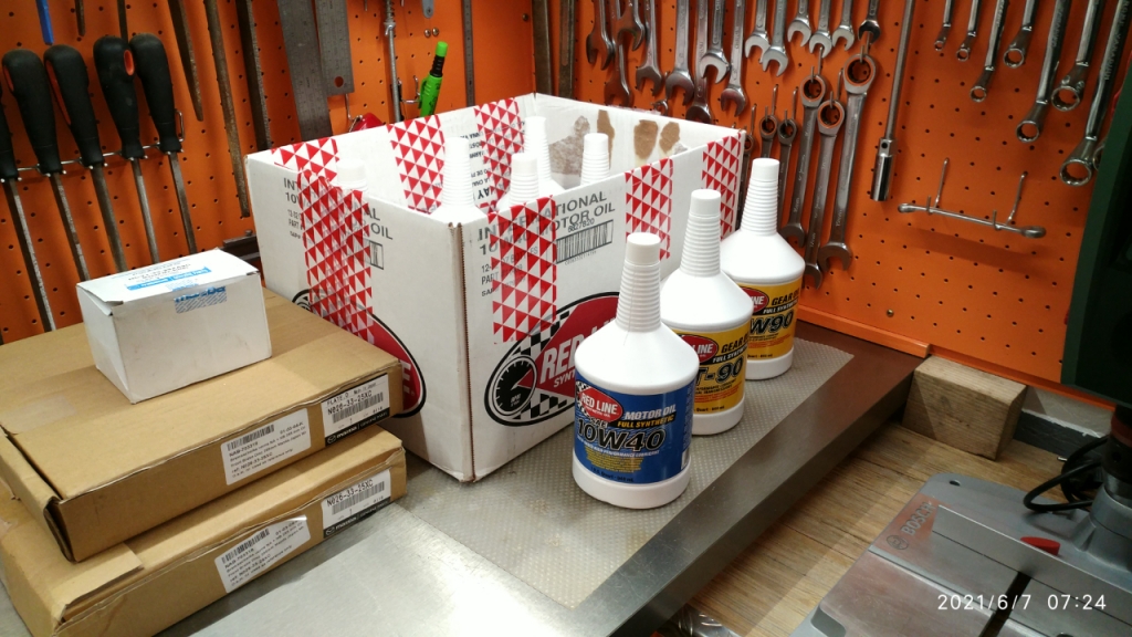

Quelques nouvelles :oui:
Côté problème vibration, et bien... :oops: je n'ai pas avancé.... l'hiver à été chargé en travaux dans la maison, mais je vais commencer par un rééquilibrage des 4 roues pendant qu'elles serons déposé pour la vidange de toutes les fluides :oui:
pour le moteur, boite, pont, je passe en Redline :love: :
Et purge liquide de frein et embrayage. Changement également des disques et plaquettes avant, retour en full oem.
