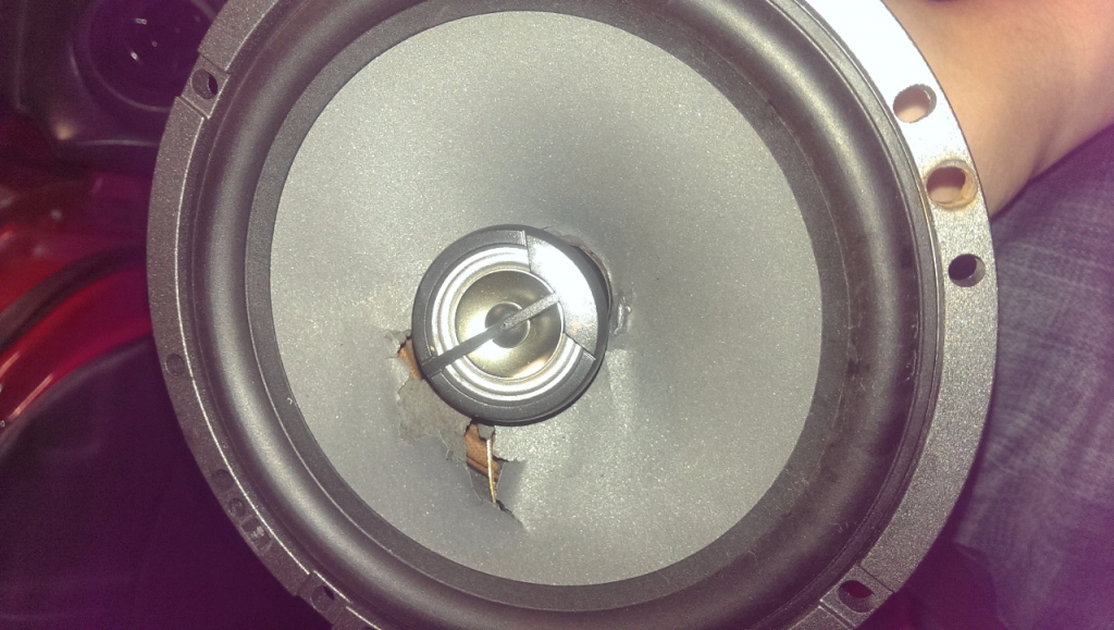

Aujourd'hui changement des hp qui bizarrement ne produisaient plus de son côté conducteur :aie:
J'ai trouvé les mêmes (Focal Polyglass 165 CV1) neufs et pas cher sur leboncoin.
Un souci en moins :faim:

C'est de l'usure ou ils ont été abimé les HP ? :etonne:
NB 1.6 Twilight Blue (vendue)
Message Publié : Ven 19 Juin 2015, 17:12
Message(s) : 17229
Je ne sais pas comment ça peut être défoncé comme ça :tantpis:
