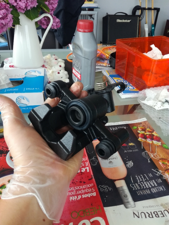

Tadaaaaaa
Me restera un arrière à refaire ^^

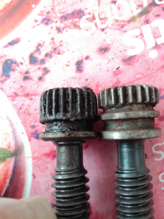

Voilà pourquoi le réglage de frein à main marche plus

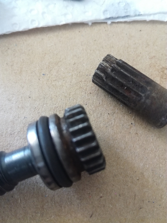

Et de 4
Finalement ya bien une différence dans les étriers arrières.
Une gorge supplémentaire et moins de longueure de rainures pour les anciennes version

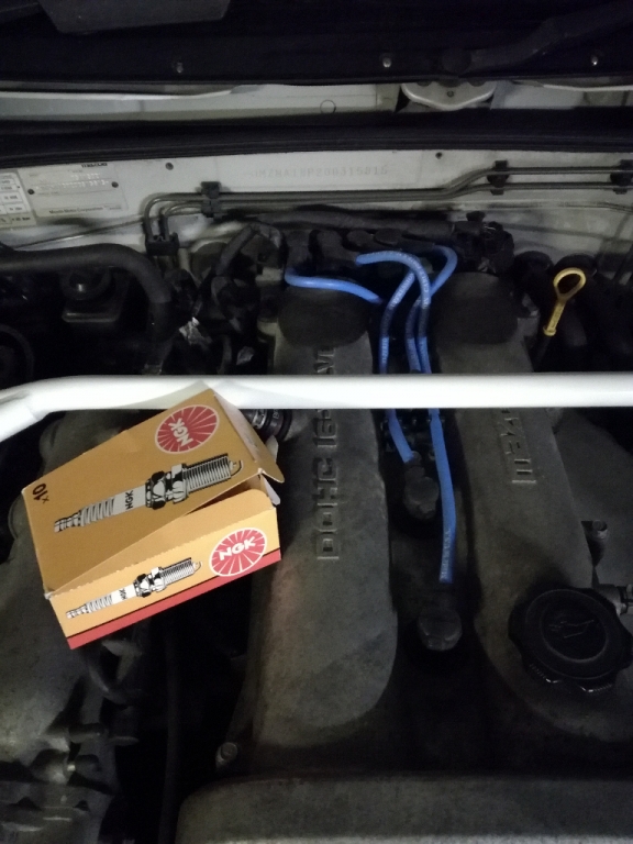

J'avais également depuis un moment des micro coupures d'allumage lors de relance à bas régime (sous les 2000)
J'avais lu que cela provenait souvent des faisceaux trop petit et trop fin, cassant avec l'âge et la chaleur.
Nouveau faisceau 8mm + bougies ngk.
Bilan: ça remarche au poil :woo:

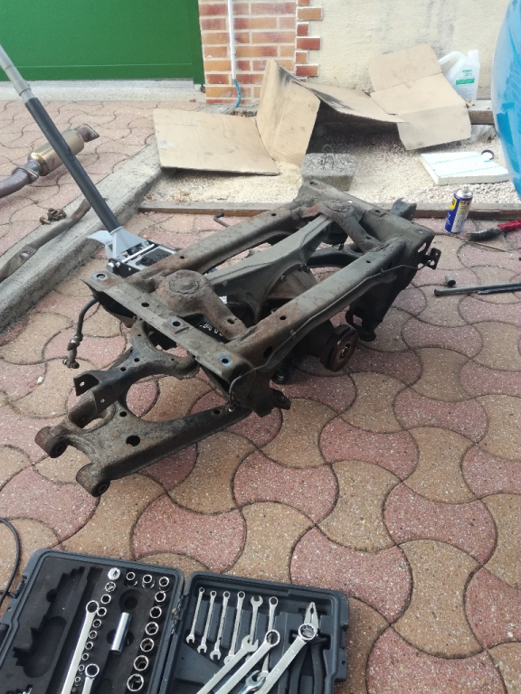

Allez hop on lance les travaux.
Début d'aprem on s'installe et on déballe tout le bordel
Message Publié : Lun 17 Juil 2017, 19:33
Message(s) : 1674
Localisation : eure (27)

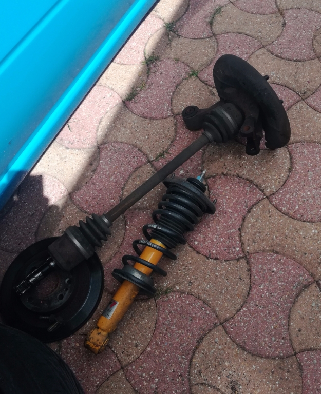

Vidange de boite et du pont et supportage de la boîte
Dépose des écrous de moyeu...à droite ça passe
À gauche...bah on va pas démonter les arbres :aie:
Message Publié : Lun 17 Juil 2017, 19:43
Message(s) : 1674

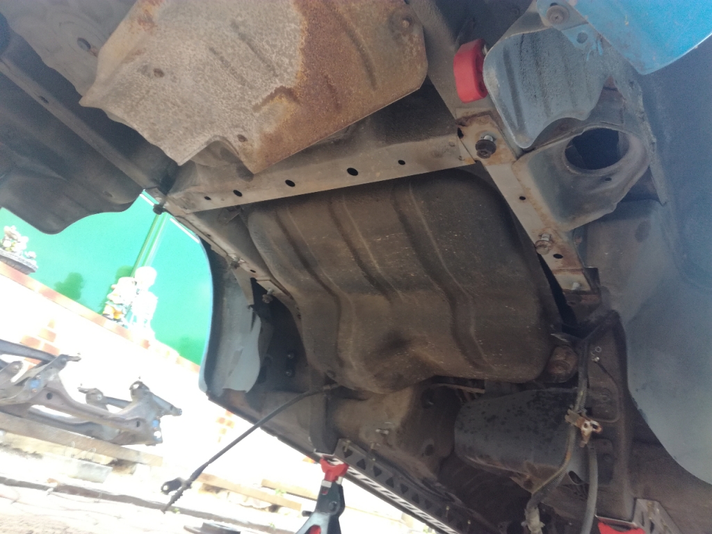

On dépose tout skil y a autour du berceau.
Ppf,arbre transmission,moyeu+arbre, ligne, amorto
Malheureusement pour le ppf j'ai du utiliser la méthode pas propre de faire sauter les insert...
La méthode officielle pour sortir l'axe de retenu aurait pu marcher...si seulement l'axe avait effectivement un pas de vis pour insérer une M14 pour le descente...bah ya pas...
Message Publié : Lun 17 Juil 2017, 19:46
Message(s) : 1674
Après avoir bien tout dévisser sur le berceau, durites,freins,masse,etc
La bête tombe
Pas pris de photo mais après démontage des oreilles de maintient le diff est déposé.
Sera nettoyé, repeind,et nouveau joint spi en sorti.
Petite inspection, bah est plutôt propre, je m'attendais à pire
