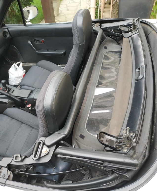

Comme dans moins de 600 kilomètres je verrai si le 1er chiffre de mon compteur fonctionne :sic: , je me suis dis que ca serait bien de lui faire un ptit cadeau en prévisionnel !

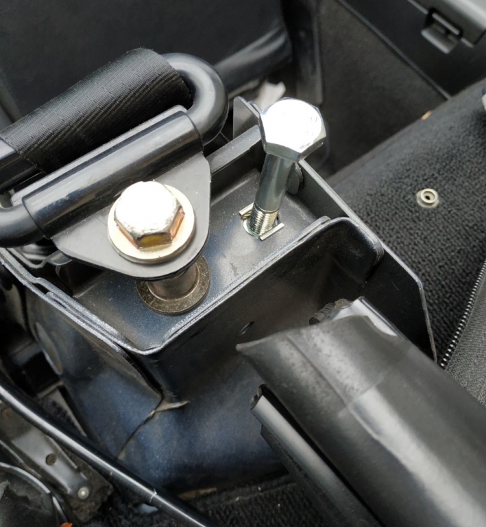

Après un creusage de tête, j'ai trouvé LA solution pour fixer la Barre de renfort arrière !
Eureka ! Mais c'est bien sur !

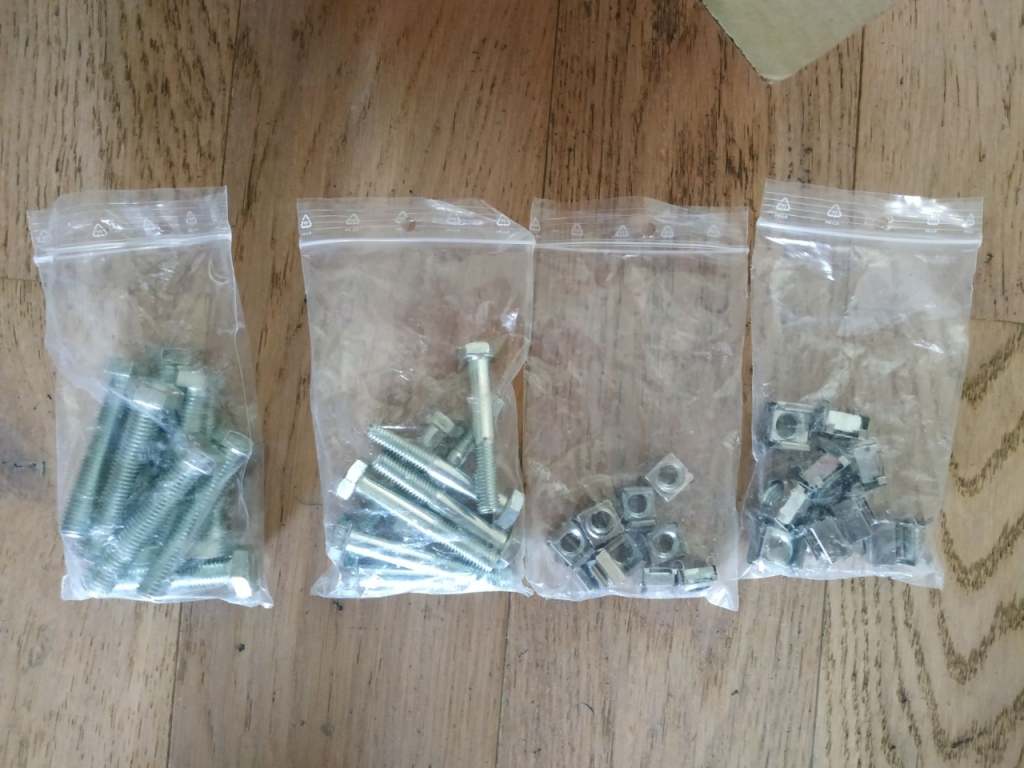

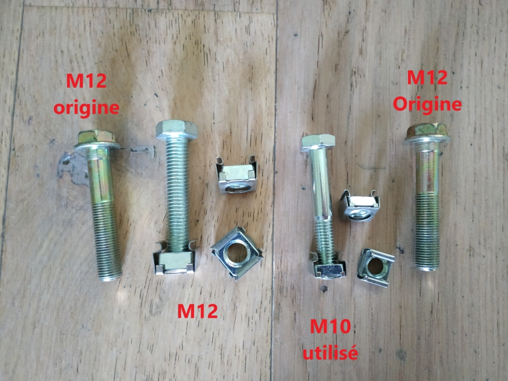

La solution, l'écrou cage !
J'ai décider de rester en M10, car l'agrandissement à faire pour passer le M12 me paraissait vraiment trop important .
J'ai pris une vis en classe 10.8, donc ça devrait pas casser ^^
Extremité gauche et droite, les vis en M12 fournies avec la barre
Comme vous le voyez, il me reste du rab pour les interessés !

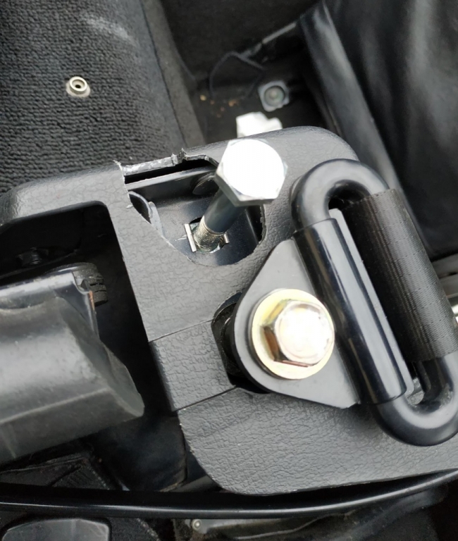

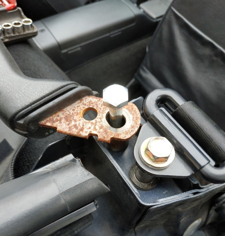

Un ptit coup de lime carré pour l'agrandissement a la largeur de l'encoche et c'est good !
Les cache de NB, il y a un isolant phonique, et un clips pour fixer la ceinture !
Au final, j'ai serré de tout mon coeur et ça ne bouge pas d'un yota !
Donc c'est top !
Par contre maintenant les sièges touchent la barre et ça couine :sic: :sic: mais en ajustant un poil le
siège ça passe, et il va falloir trouver et adapter un saute vent !
Cool, une merde de moins sur mon établie :)

bien joué :bien:
le saute vent type origine passe très bien sans bricolage ;)

Bien joué pour la barre ! Je suis preneur d'un kit de montage si tu es vendeur ;)
Par contre tu n'as pas les caches écrou de ceinture ou bien il n'est plus possible de les remettre ?
Oui carrément, je les vends prix coutant (MP)
Si j'ai encore les caches c'est juste que sur la mienne se sont juste des bouchons qui étaient collés sur l'écrou, je dois juste les remettre avec un colle qui va bien .
