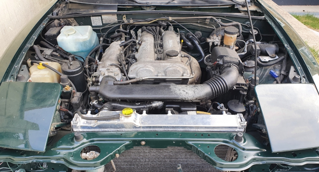

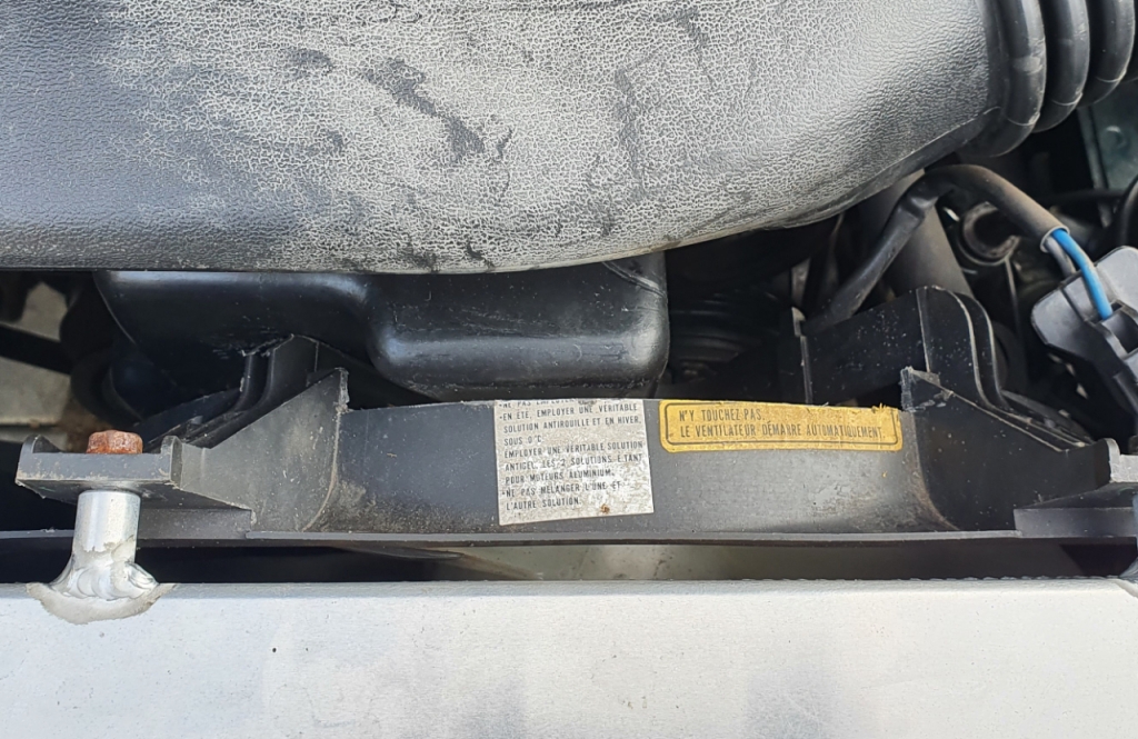

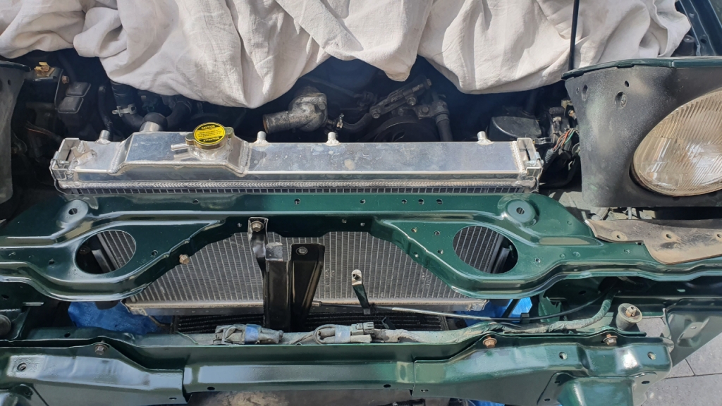

pedrouchkai a écrit :
Et présentation du radiateur alu qui attendait sagement depuis plusieurs semaines.
:hello: pense à (re)mettre de la mousse autocollante autour pour bien rendre "étanche" l'arrivée d'air ;)
Tu as raison mon radia d'origine avait bien des mousses sur les côtés. Je vais regarder si on peut les trouver.
j'en ai aussi (re)mis un entre le radiateur et la traverse avant.
de mémoire j'avais trouvé ça soit chez leroy merlin soit chez un accessoiriste auto
Salut
Tu parles de coller de la mousse autour du radiateur? J’avais changé mon radiateur mais je ne me souvient pas s’il était équipé de mousse.
Quelle est l’effet négatif sans cette mousse?
Message Publié : Mar 23 Août 2022, 08:40
Message(s) : 7675
cela rend "étanche" l'arrivée d'air sur le radia pour forcer l'air à traverser le radia plutôt que le contourner..... ça améliore le refroidissement donc.
Message Publié : Mar 23 Août 2022, 08:41
Message(s) : 1186
Alors il faut que je regarde cela.
Il faut donc mettre une mousse qui résiste à la chaleur du radiateur. Une mousse d’isolation de porte ne conviendrait pas.
Message Publié : Mar 23 Août 2022, 08:57
Message(s) : 7675
si, je me demande si je n'avais pas utilisé celle là:
https://www.leroymerlin.fr/produits/mat ... 02972.html
Message Publié : Mar 23 Août 2022, 09:07
Message(s) : 645
Localisation : Essonne 91
[quote="marco"]Alors il faut que je regarde cela.
Envoyé de mon iPhone en utilisant
Tout ce que tu trouveras fera l'affaire sous réserve effectivement que ça supporte la température (haute et basse), les intempéries et si possible les hydrocarbures.
Bon au pire si au bout de qq année c'est mort tu changes à nouveau.

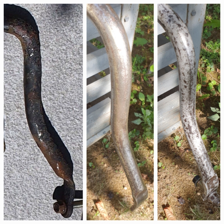

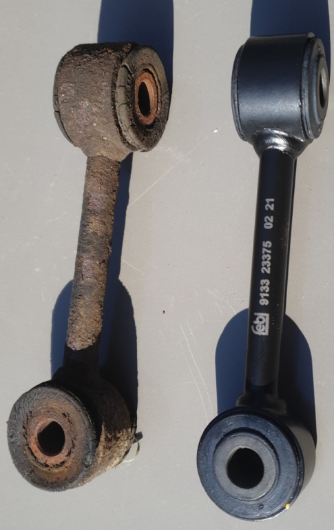

Je continue le remontage, mais pour ça il fallait s'occuper de la barre stab.
Ponçage pour changer pour virer la rouille, convertisseur de rouille.
Elle a ensuite reçu une bonne couche d'antirouille et finalement un coup de peinture.

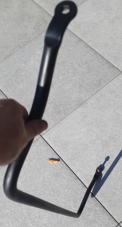

Suite pour la barre stab. Peinture et remplacement des biellettes qui en avaient besoin
J'en ai profité pour graisser les silent block. J'ai fait un premier serrage des biellettes les roules en l'air. Il faudra que je desserre et resserre tout ça avec les roues posées pour que les caoutchoucs travaillent dans la bonne position.

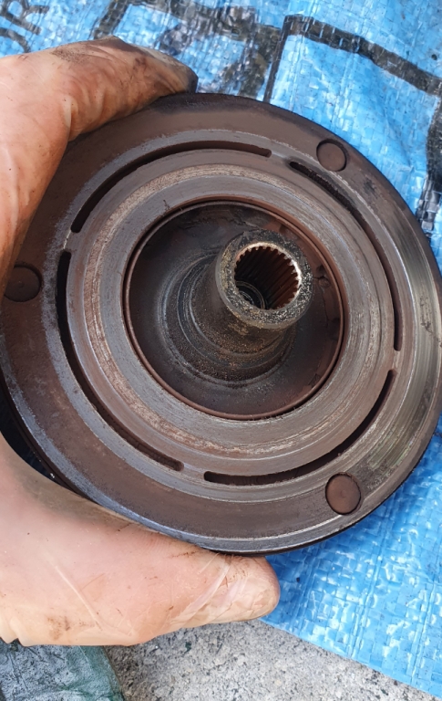

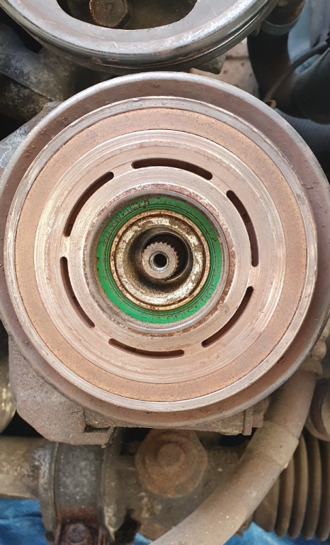

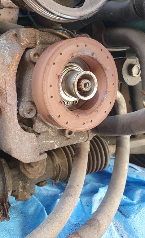

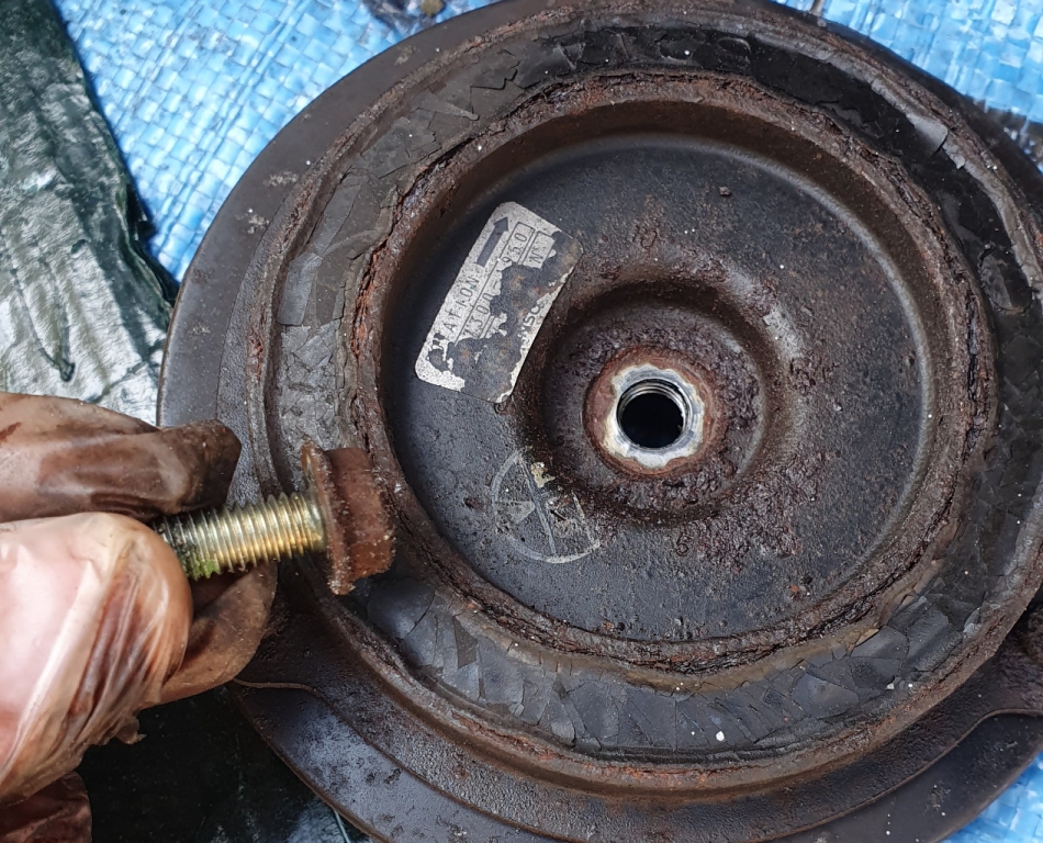

Ensuite je n'ai pas pu m'empêcher de jeter un œil au compresseur puisque j'étais devant avec un accès direct.
Suite au démontage du système d'embrayage jusqu'à la bobine, j'ai pu constater que le plateau était grippé. Le simple fait de tout démonter et remonter a débloqué le système d'embrayage que j'ai testé en alimentant directement la bobine.
Audi tt Mk1 1.8t 225 2001
Bmw e46 330ci 2001
et....
Bmw Z4 coupé 2007
Message Publié : Dim 28 Août 2022, 20:54
Message(s) : 645
Pour autant la clim ne s'engage toujours pas. Quelques tests plus tard en shuntant le capteur de pression, magie le compresseur s'engage en même temps que les deux ventilateurs! Super nouvelle. Il faudra encore que je fasse un test d'étanchéité et une recharge.

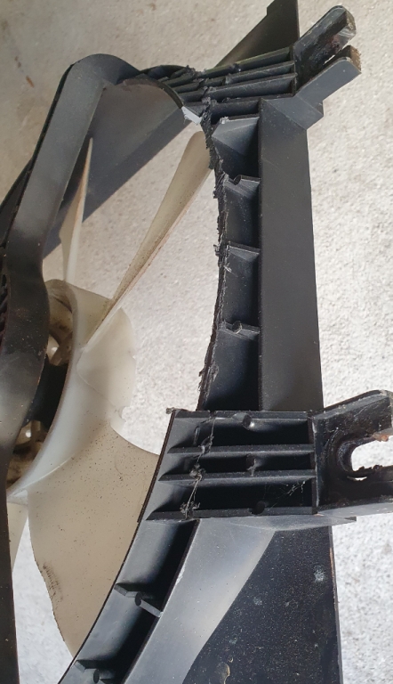

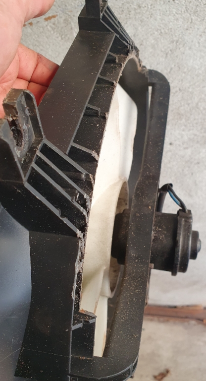

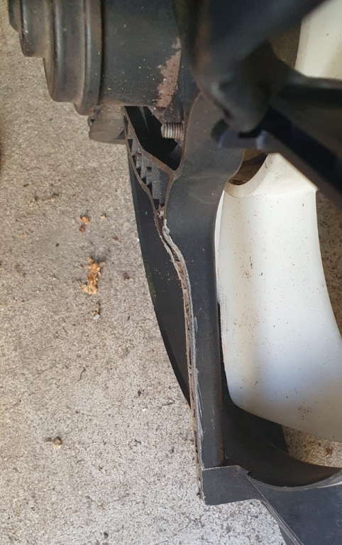

Pour la partie refroidissement ça ne s'est pas passé aussi simplement que prévu.
Le radiateur alu est plus epais que le radiateur d'origine. Résultat les deux ventilos sont reculés et butent sur la barre stab. Idem côté conduit d'admission, je ke sais pas si celui des 1.6 est identique au 1.8 mais le résonateur ne passe plus rrrrrrrrrr.
Quelques coups de dremel sur la structure plastique ça finit par passer. On essaye de faire quand même quelque chose de propre qui ne fasse pas trop bricolé et qui ne risque pas de casser.

Résultat ça finit pas passer sans faire trop bricolé.
Bref les durites aliexpress et radiateur ebay ça permet de limiter les coûts par rapport à des ilmotors & co mais ça nécessite quelques ajustements!
