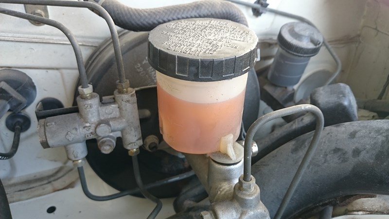

* Purge complète liquide de frein
Avant :
Après :
Résultat : A voir sur le long terme, mais je pense avoir un meilleur feeling avec la pédale de frein :)

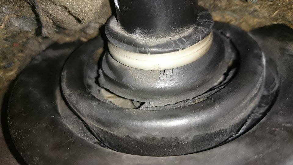

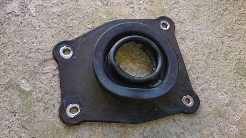

* Joints levier vitesse :
Le cache poussière est sorti tout seul à cause de son état, le plus petit n'était guère mieux.
Hop, on regard dans le trou :aie:
Apparemment, aucune trace d'huile :aie: ...

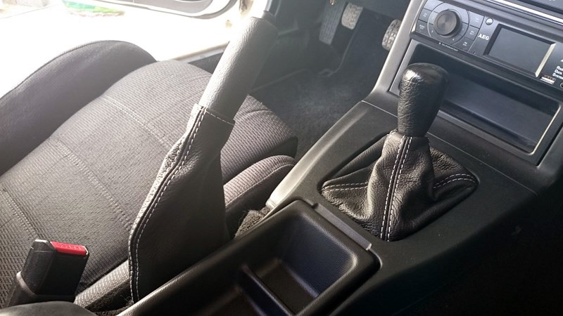

Résultat : Après remplissage du puit et installation des nouveaux joints, plus aucune accroche ! Les vitesses se passent beaucoup plus facilement :woo: c'est vraiment un bonheur de jouer avec le levier :D ! Et plus aucun bruit de couinement... c’était vraiment très sec avant.
J'en ai profité pour installer les nouveaux soufflets

Je croyais que la vidange de boite par le dessus ne se fessais que sur les boites 6 ?
http://www.mx5passion.com/guide-d-entre ... tesse.html
En gros il y a une petite capacité d'huile au niveau du levier qui est indépendante du reste de la boite ?
Message Publié : Lun 23 Nov 2015, 01:36
Message(s) : 4702
C'est ça, c'est le "puit de boîte". En général il faut changer les deux joints / soufflets de boîte après remplissage car ils sont probablement morts si tu ne l'as jamais fait.
Le vidanger à l'aide d'une seringue et d'un bout de durite avant de le remplir (environ 10cl suffisent), il y a probablement pas mal de résidus d'huiles bien marron au fond.
C'est l'inverse ;)
D'ailleurs c'est indiqué dans le lien que tu cites :
Attention, inutile d'aller plus loin si vous avez une Mx5 à boite 6 vitesses. Pour celles-ci, la vidange indiquée ci-dessus suffit.

Bon bein je vais faire cette manip pour le levier .
Il y a pas besoin de revidangé la boîte du coup ?
Message Publié : Lun 23 Nov 2015, 17:45
Message(s) : 4702
Si tu as bien une boîte 5 vitesses non, le puit de boîte est indépendant du reste ;) .
