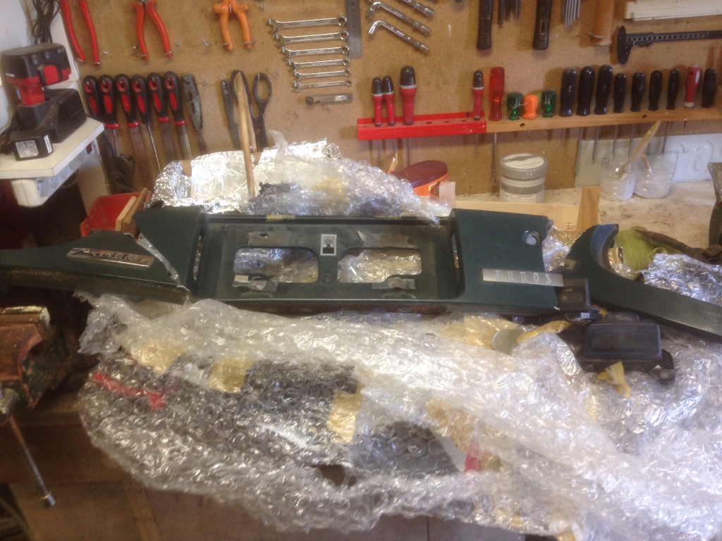

Réception du rear panel d'Eunos :aie:
J'ai vu avec le vendeur, il va m'en renvoyer un autre.

:o :o ils l'avait emballé comme une merde ou c'est le transporteur qui a fait le groupe bourrin ?! Put* pété des 2 côtés
 Sujet du message : Re: NA 1990 Mariner Blue
Message Publié : Mer 16 Août 2017, 12:40
Message(s) : 3900
Localisation : Poitiers
Paquet souple et probablement un transporteur qui n'en avait rien à faire.

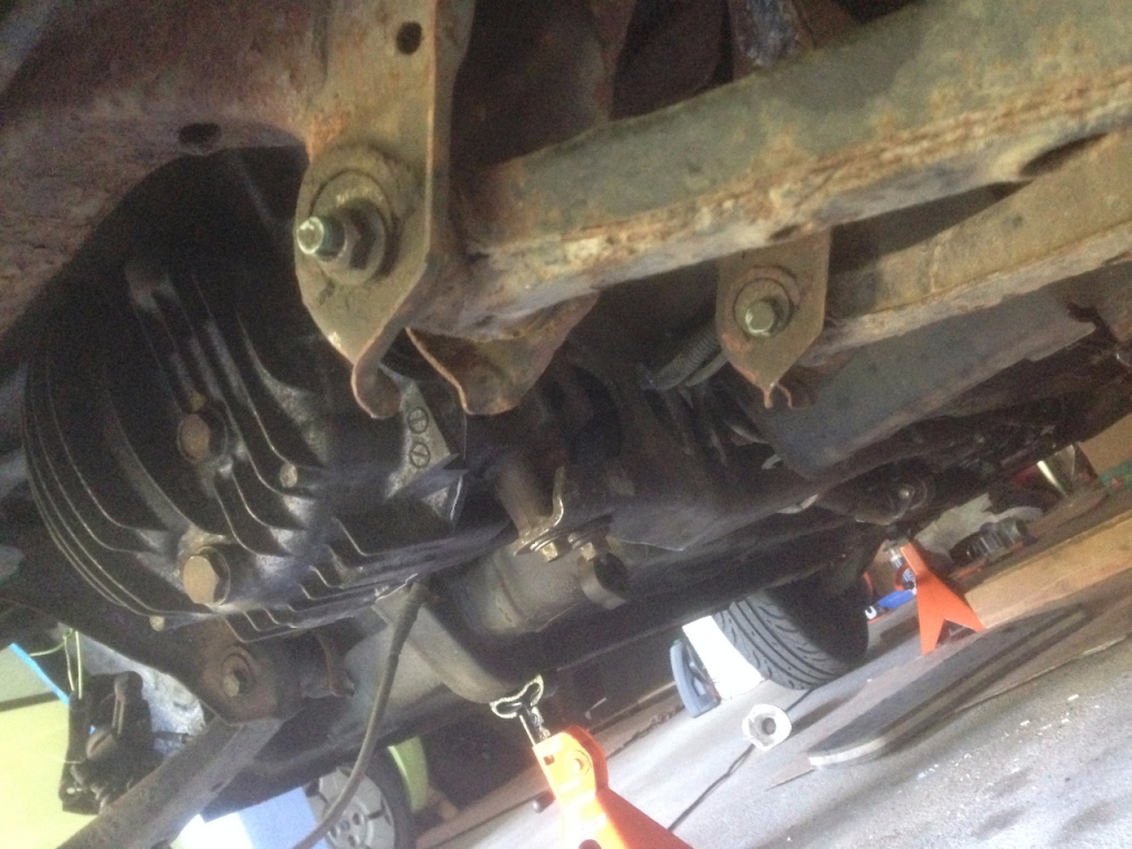

Pont, PPF et arbre sont sur ou plutôt sous la voiture !
Il me manque les soufflets que je vais commander ce soir sur mister auto et l'entraineur de compteur sur Maruha, j'attends leur réponse pour envoyer le paiement.

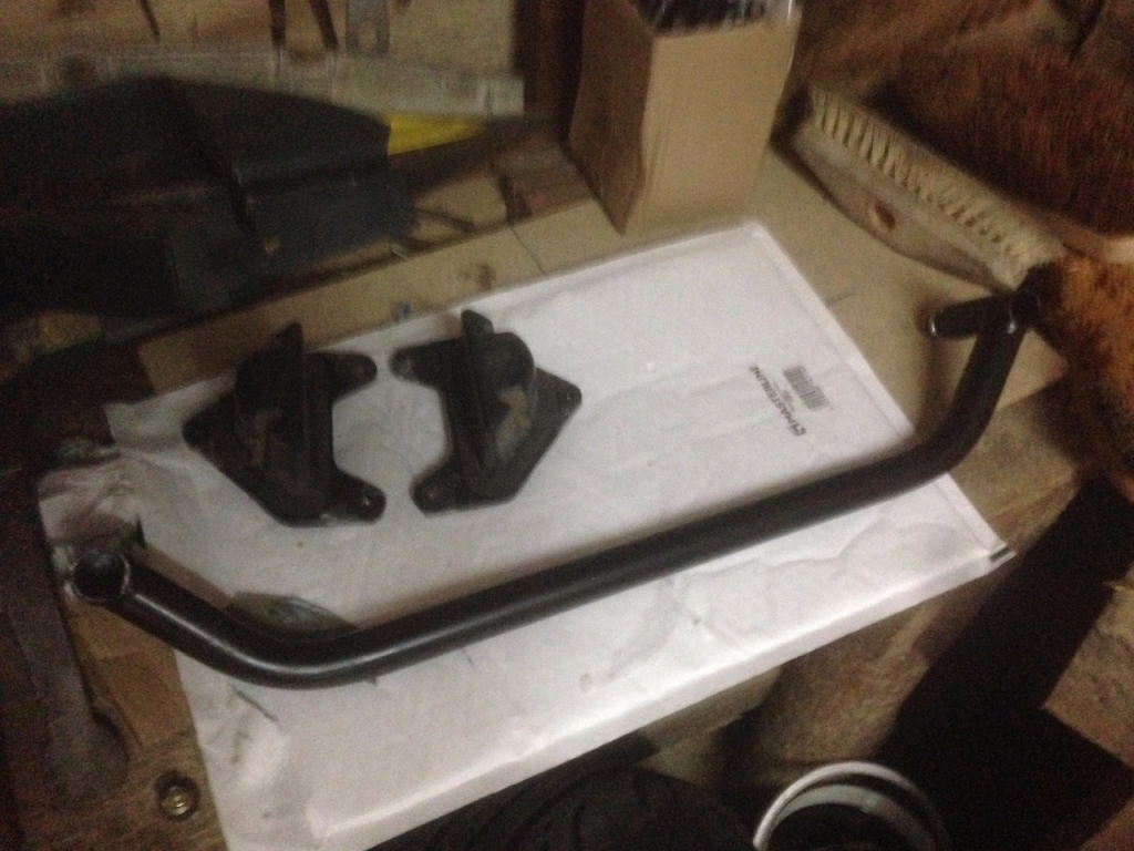

Réception de la barre de renfort du berceau arrière ILM :

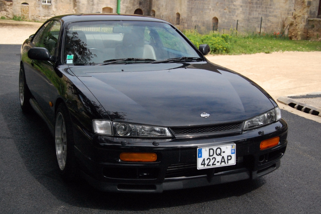

Réception des plaques et comment dire ...
JE FAIS QUOI AVEC CA ?
Bref je suis blasé de ce que j'ai reçu, je ne ferai pas 100m avant de prendre un PV. Je pensais à quelque chose comme la S14 :

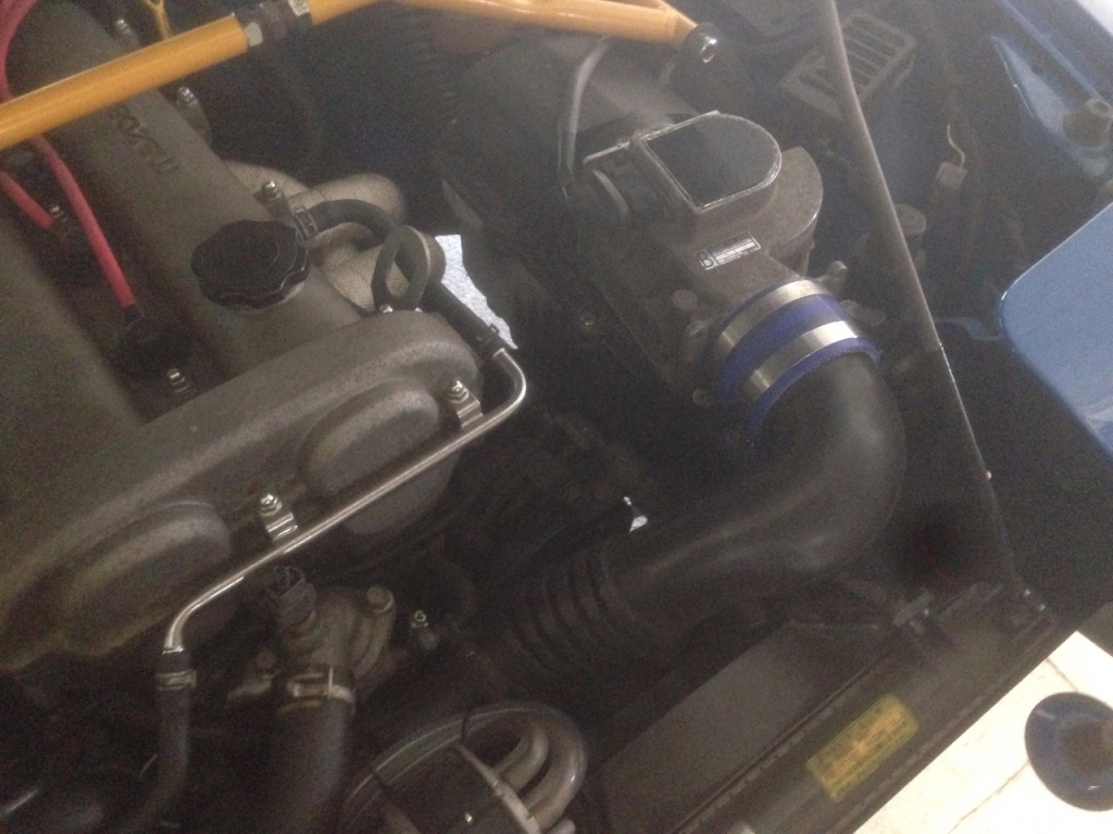

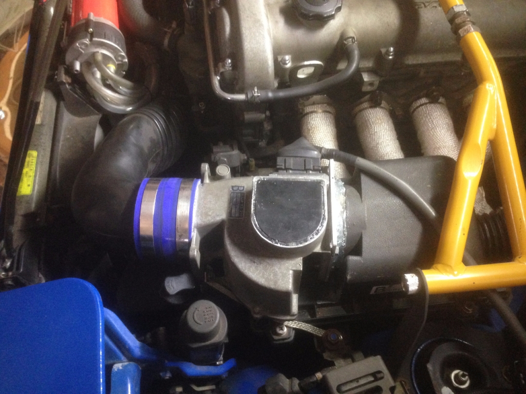

On passe quand même à la suite. J'ai revu l'admission pour diminuer le coude, attacher le débitmètre pour qu'il garde le bon angle. Et aussi fait un joint en silicone entre le débitmètre et la boite à air. Ce n'est pas très beau mais ça fait le boulot.

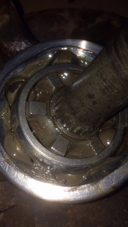

Passant d'un pont de NA à celui de NB, je voulais garder les têtes de cardan dans les moyeux et ne changer que les corps. Sur ceux de NB avec un coup de maillet c'est venu tout seul mais alors ceux de NA je n'arrive pas à les séparer.
Demain je retente avec un pote, j'espère qu'on y arrivera. Pour finir j'ai aussi fait un brake stopper et Maruha m'a répondu donc j'ai pu envoyer le paiement.
