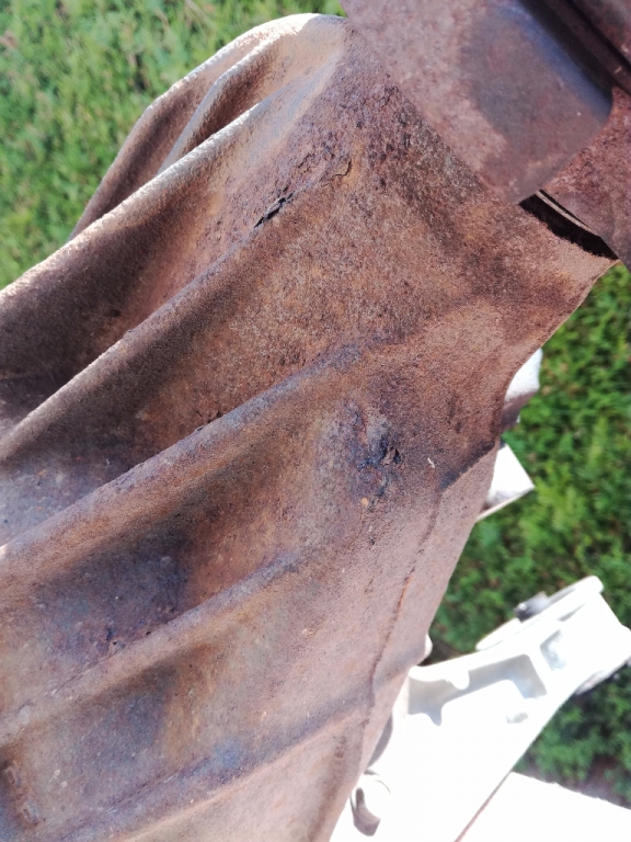

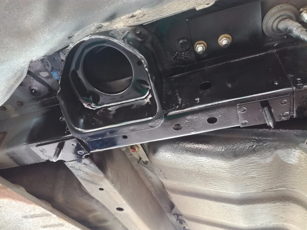

côté coque, quasi que de la ouille de surface
Brosse, degraissage, après anti rouille, peinture "de propreté"

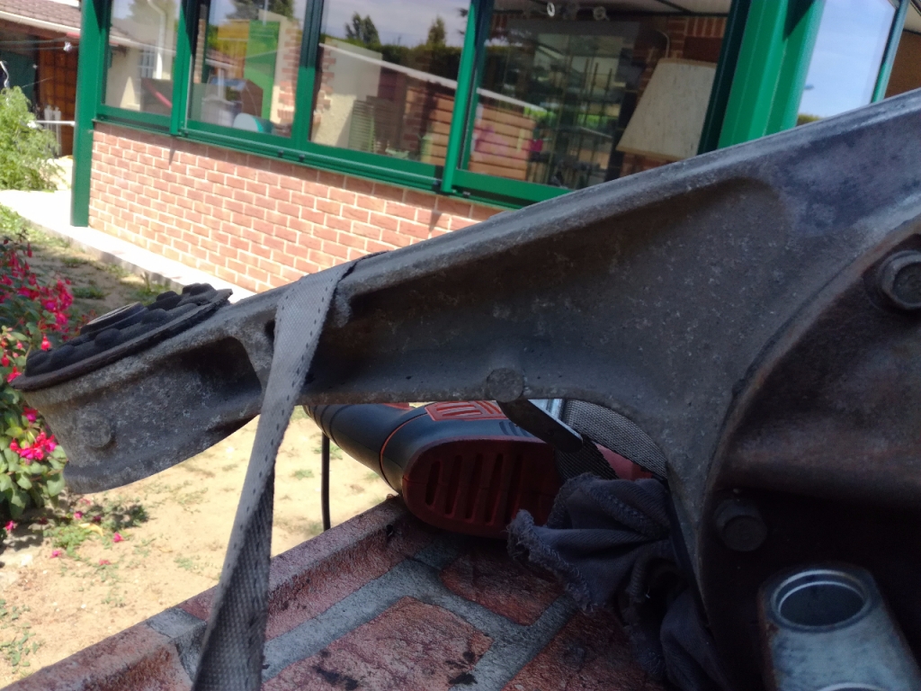

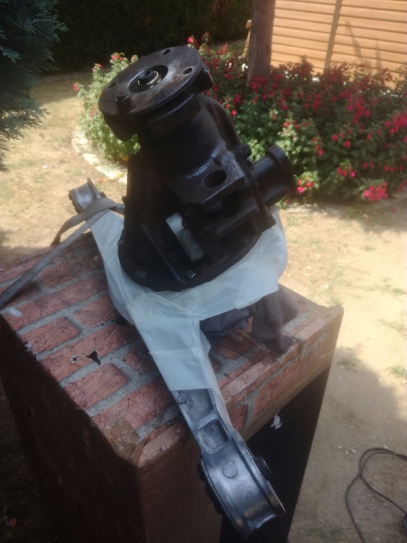

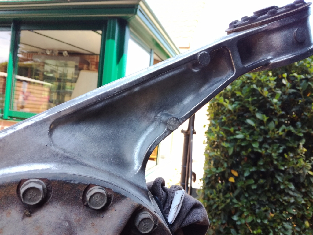

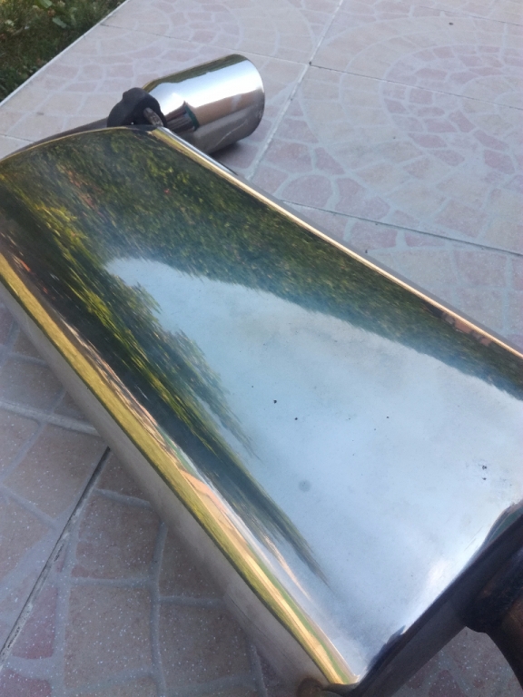

on attaque le gros
alu brossé
alu pas brossé

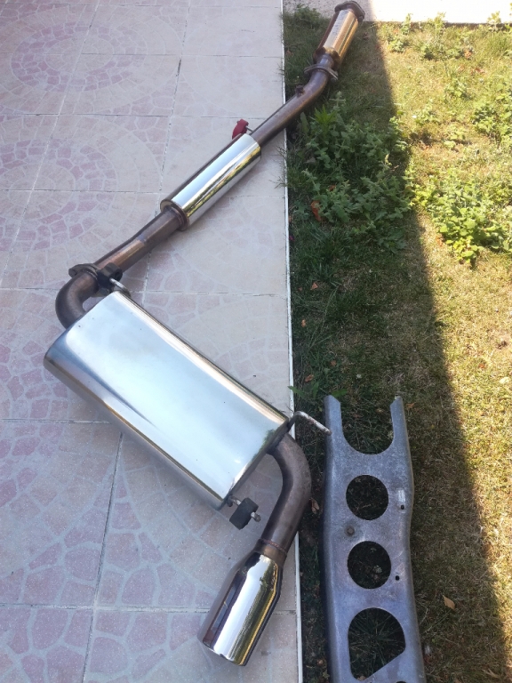

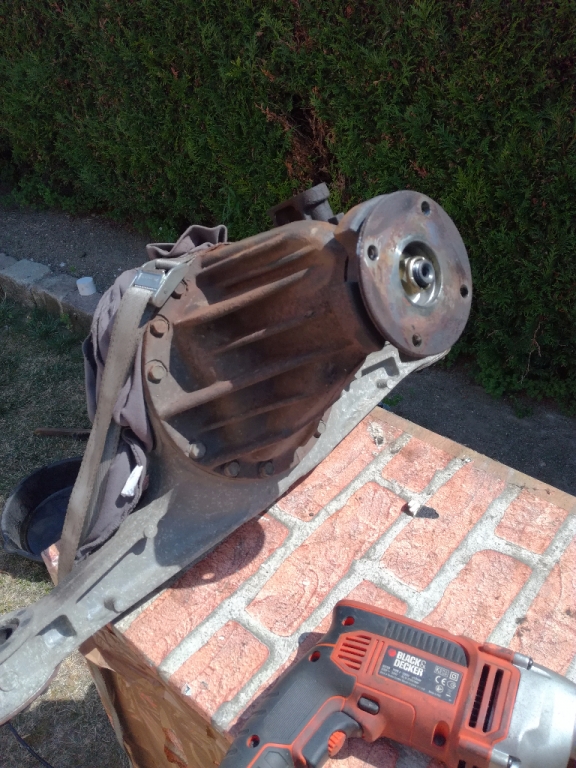

toujours du nettoyage...
Message Publié : Mer 19 Juil 2017, 06:42
Message(s) : 1674
Localisation : eure (27)
dégraissage et paille d'alu, c'est magique :faim:

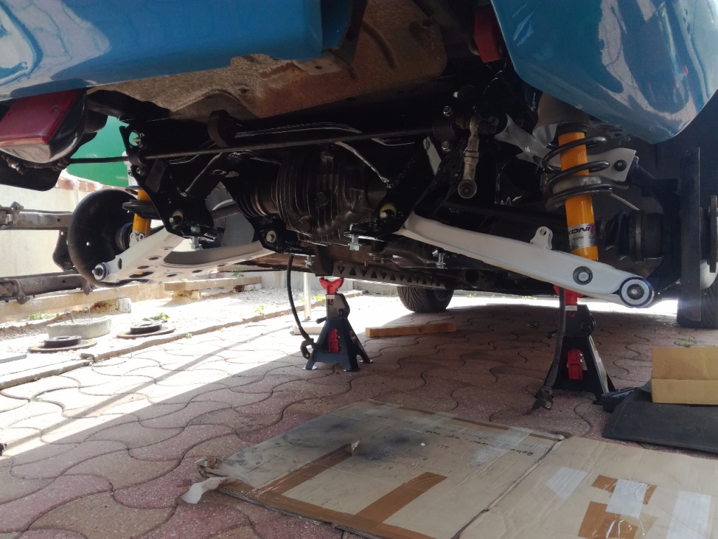

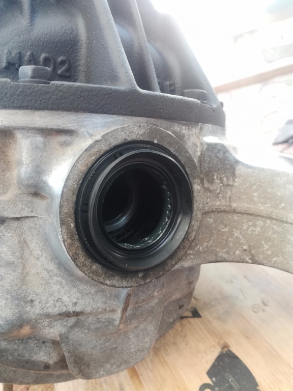

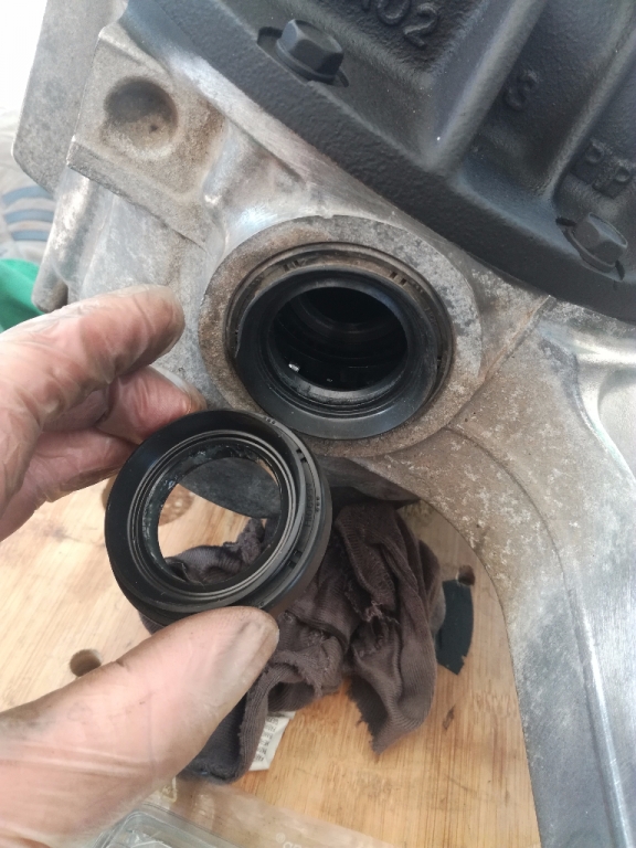

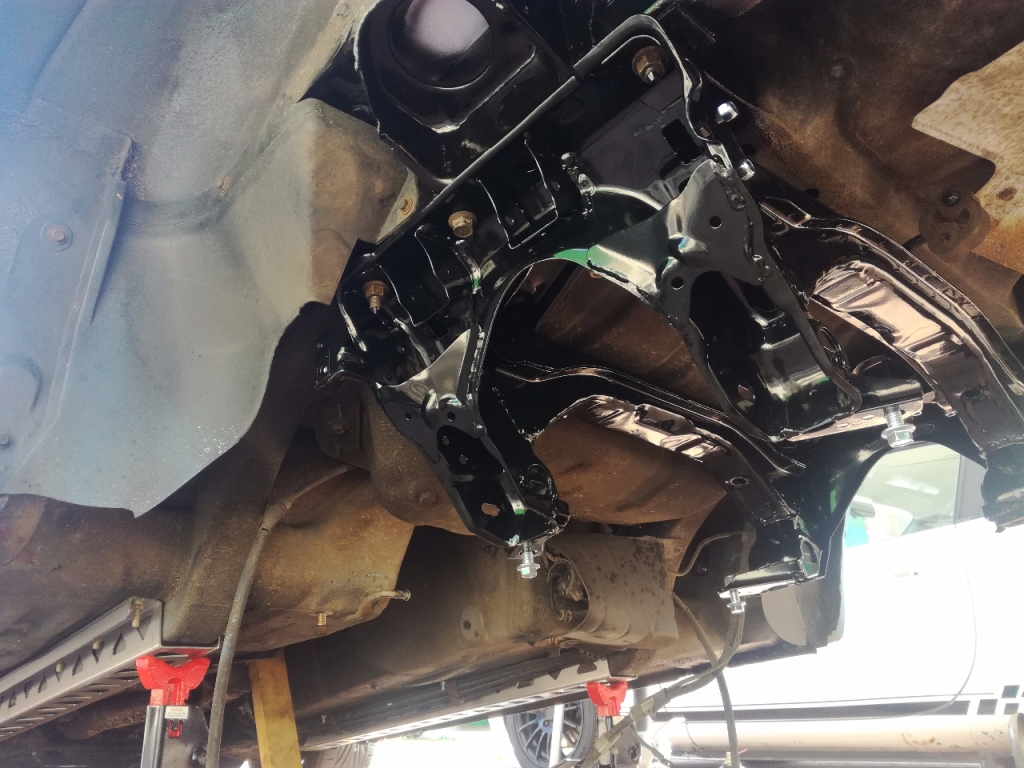

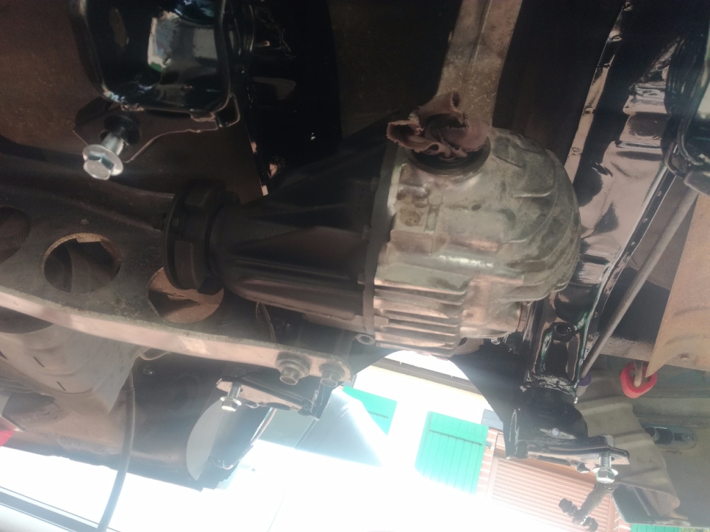

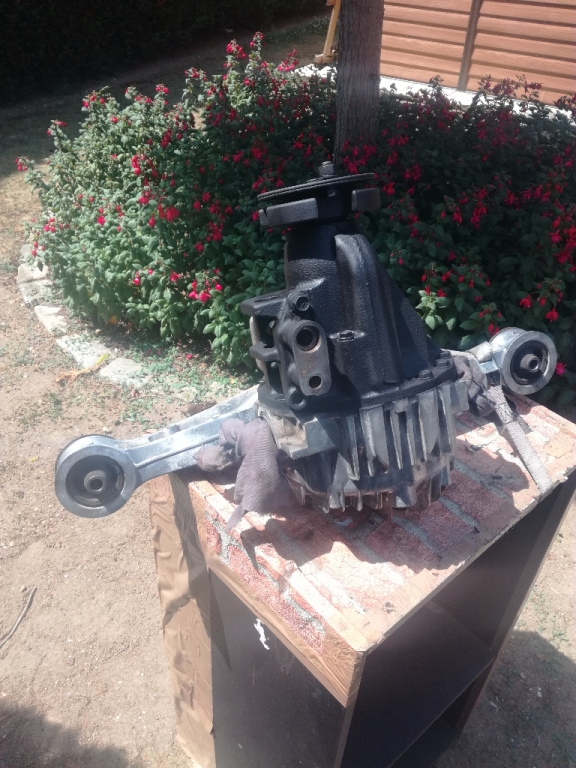

remise en place du "nouveau" berceau arrière
changement des spi de sortie
confirme du torsen

l'accouplement
Et les nouvelles durites arrières + répartiteur
Voila pour la journée d'hier (ou j'ai bien cuit :cubitus: )

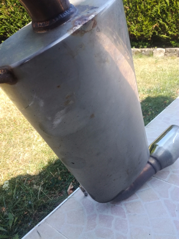

Génial ce nettoyage en règle et franchement t'as du courage car j'imagine qu'elle n'est jamais montée sur un pont pour tes travaux, ça doit être un peu chiant pour tout enlever là dessous.
Tu as utilisé quoi pour ta ligne, car la mienne vas avoir besoin d'un gros coup de nettoyage. J'ai vu paille d'alu, mais tu as utilisé quoi comme type de dégraissant ?
1992 MX5 NA 1.6 Classic Red
Flickr
Message Publié : Mer 19 Juil 2017, 13:38
Message(s) : 8645
Localisation : Rouen
Beau boulot accompli !
Suis intéressé également par la méthode pour redonner le brillant à l'inox
Envoyé de mon D5803 en utilisant Tapatalk
Message Publié : Mer 19 Juil 2017, 16:30
Message(s) : 3646
Paille de fer + Belgom
ou Paille de fer + glanzol
http://www.glanzol.com/
Message Publié : Mer 19 Juil 2017, 19:27
Message(s) : 1674
paille de fer extra fine, et pas alu :D
pour ma part, ct simplement à sec car pas trop sale

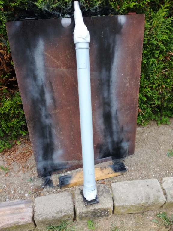

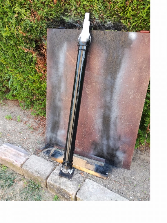

petite journée aujourd'hui, mais qui c'est fini avec une belle frayeur

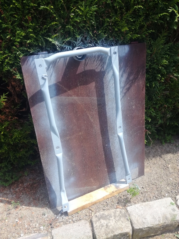

nettotage, poncage et peinture de l'arbre de transmission

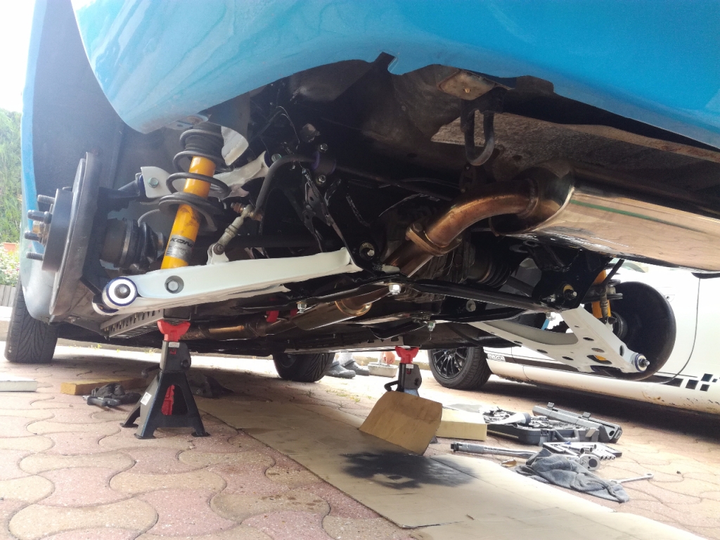

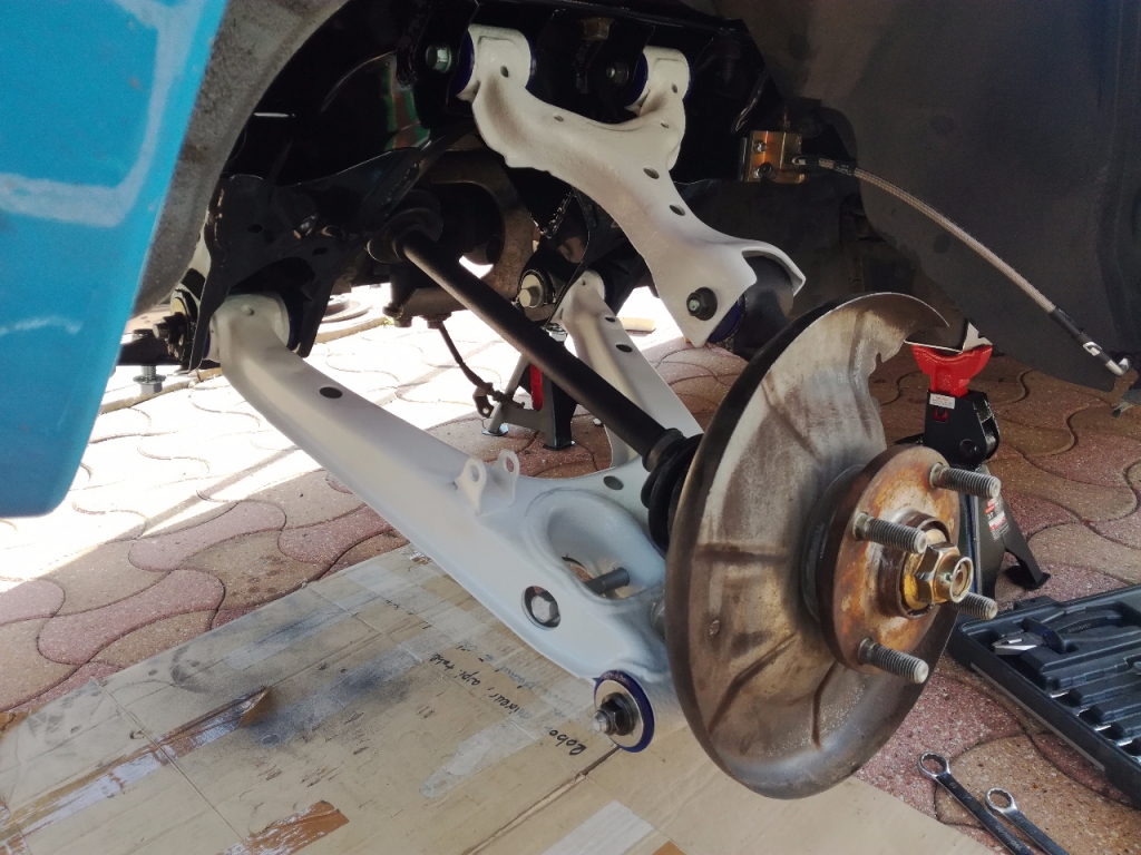

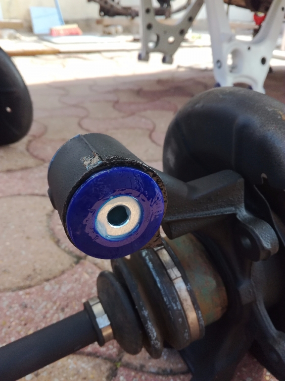

mise en place des belles pièces préparées
Message Publié : Mer 19 Juil 2017, 19:33
Message(s) : 1674

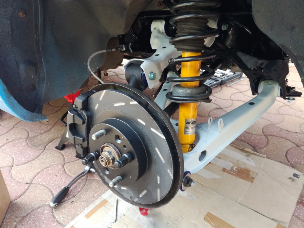

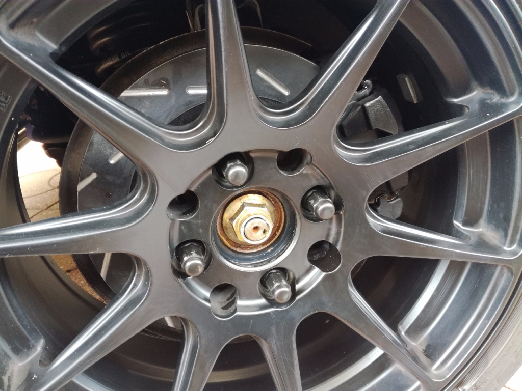

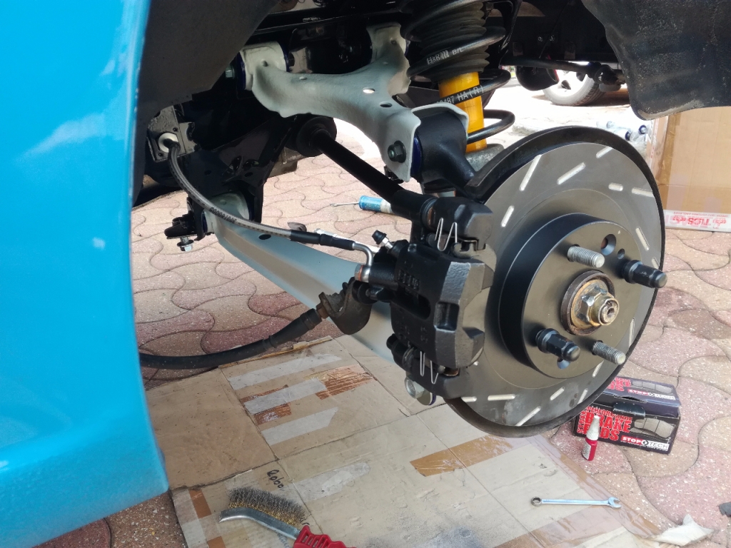

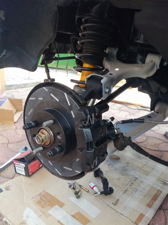

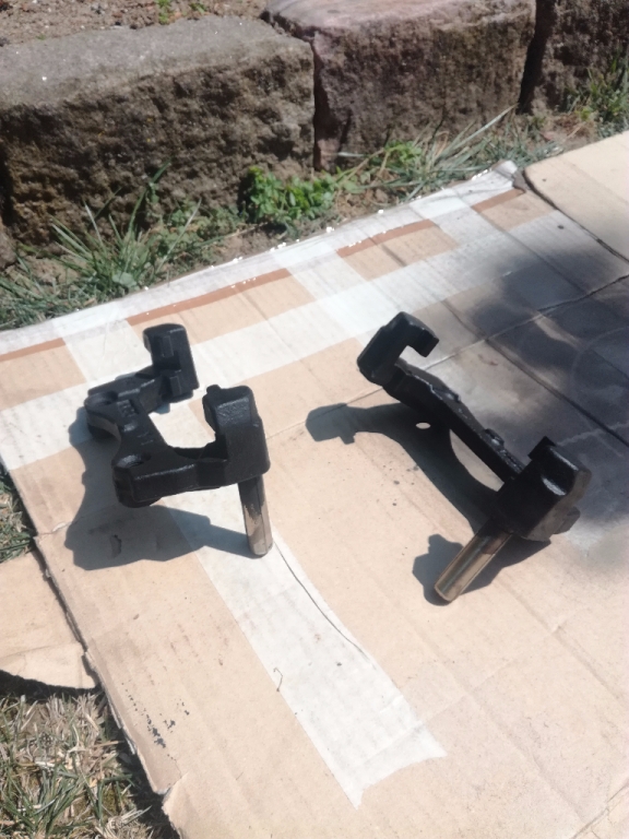

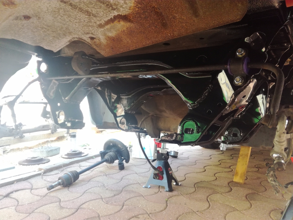

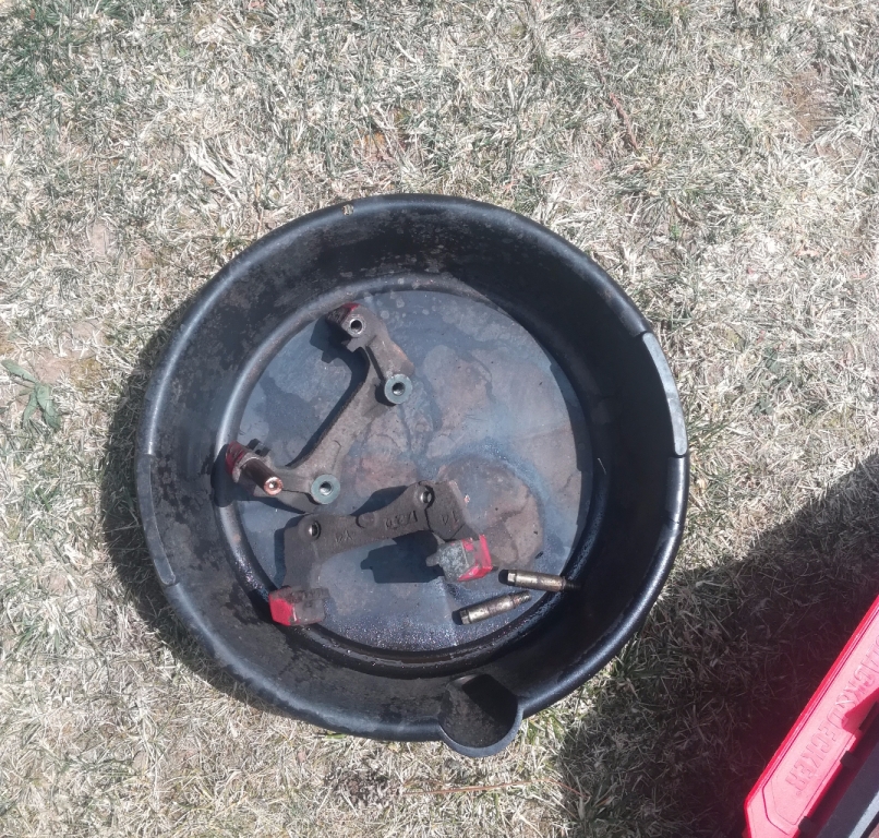

installation des freins refaits
Message Publié : Mer 19 Juil 2017, 19:39
Message(s) : 1674

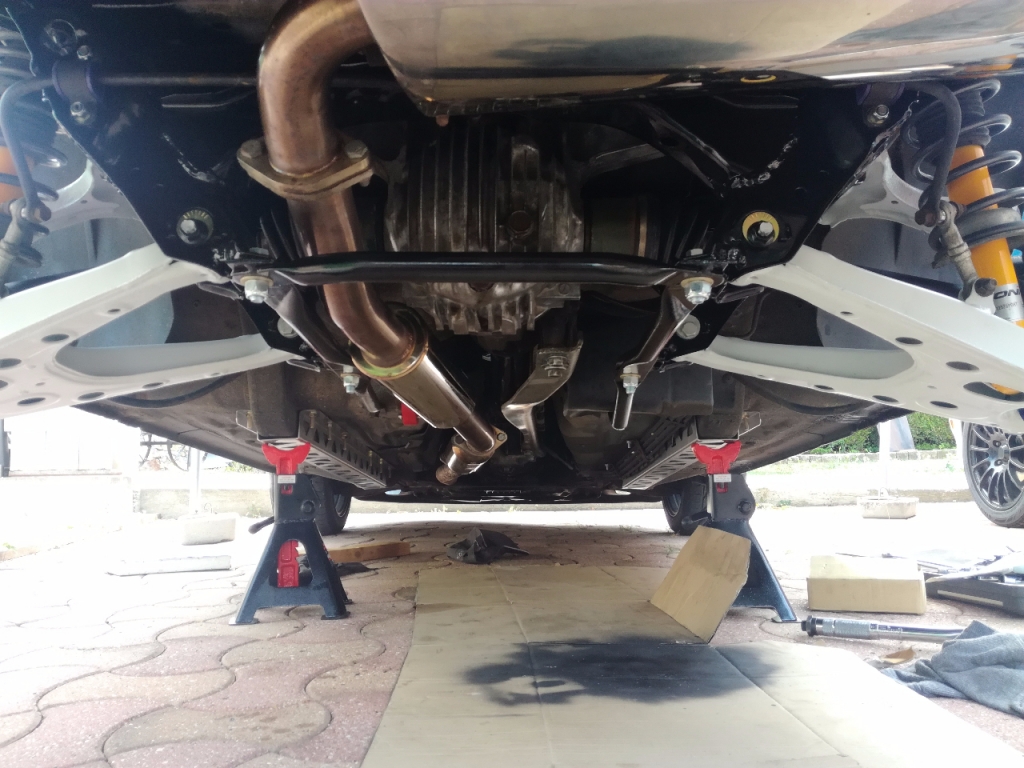

remise en place du PPF (en réglant le jeu entre 72-60mm)
remise en place de l'arbre de transmission
remise en place de la ligne
remise en place des renforts de berceau arrière
et c'est beau :love2: :love2: :love2:

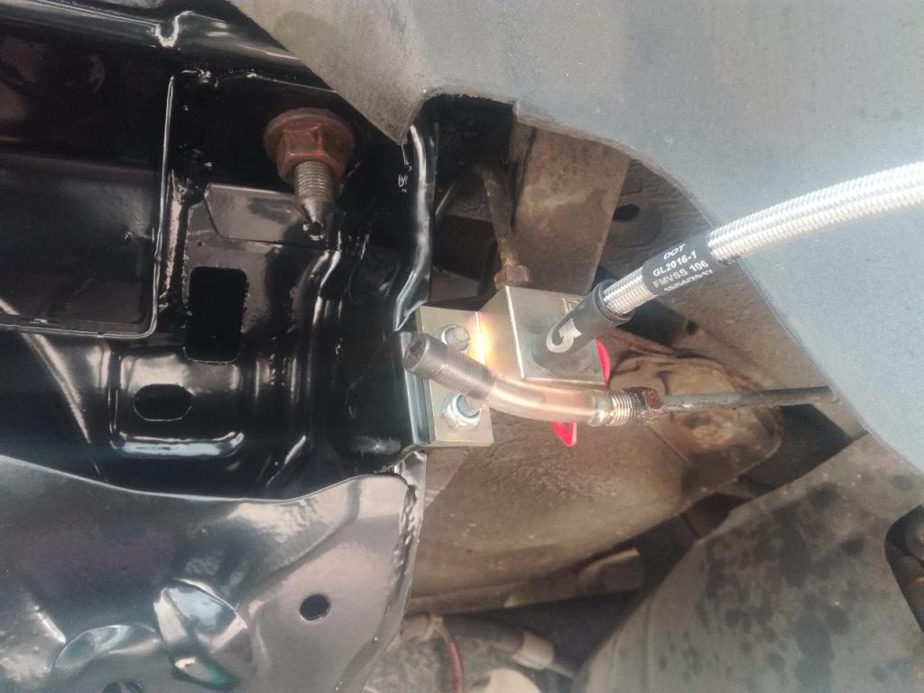

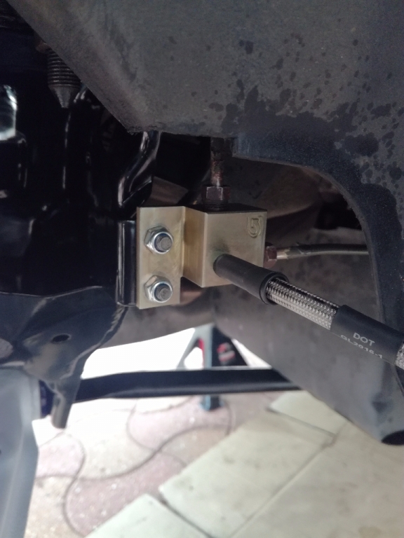

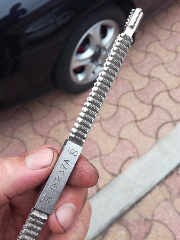

et du coup la frayeur du jour, au moment de reconnecter la durite qui vient de l'emeteur sur le recepteur...
un peu de travers...et nique le debut du filetage :red: :aie:
HEUREUSEMENT que j'ai pas forcer, j'ai abimer "seulement" les 2 premiers filets
j'ai facilement pu reprendre ceux du repartiteur, mais pour l'ecrou prisonnier de la durite rigide, ca été plus compliqué.
Mais par chance (et faut que je m'en trouve un) le voisin avait un peigne de taraud
PUTAIN j'aime cet outil!!!!
Du coup j'ai bien pu remonter le tout
Repose des roues arrières, et repose de titine au sol
Demain, remplissage du diff et on lance l'avant :bien:
