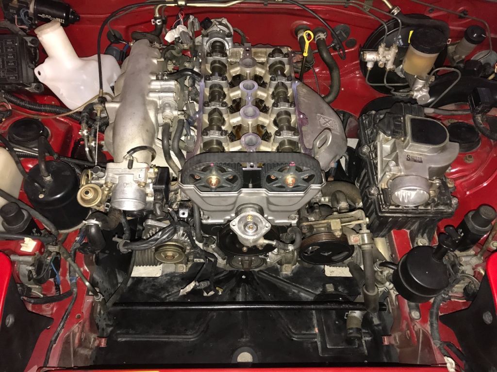

Distribution terminée. Poulie et clavette comme neuves. Les joints spi ne fuient pas. L'huile sortait juste du joint de couvre culasse qui devait avoir Les 27 ans du véhicule.
En revanche la courroie a été changée récemment, elle est impeccable.
J'ai remis la courroie en place Et je referai tout à neuf cet hiver lorsque j'installerai des poussoirs de kia.
La courroie d'alternateur était une mazda pleine, Et ça ne me semble pas idéal vues les courbure que lui inflige la poulie de la dynamo. Je l'ai remplacé par une gate crantée qui supporte bien mieux Les torsions.
Je peux désormais partir loin avec Spinster, Et serein.

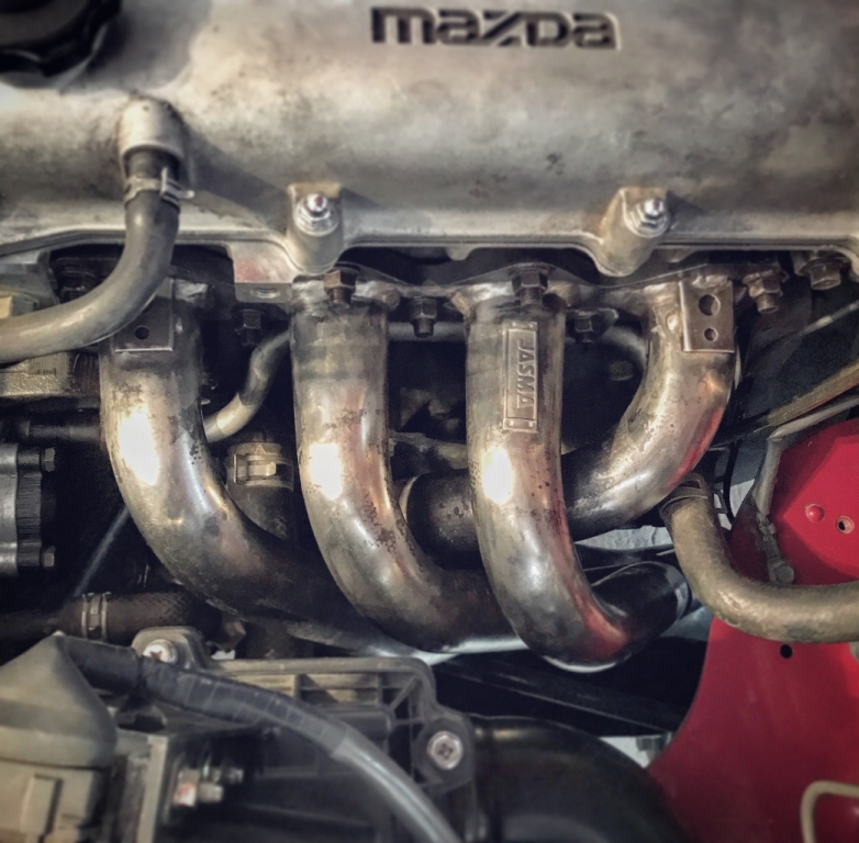

Je viens d'installer Le collecteur jasma. J'avais déjà foutu un decat mx5 part.
Pour mon année, il est censé falloir le 370mm (Le plus court).
C'est déjà trop court avec la ligne d'origine et ça me fout Le silencieux en porte à faux.
Le jasma doit avoir 1cm de moins Et c'est encore pire au point que je ne prends pas le risque. Mon cata d'origine fait bien la même taille... :roll:
Je vais m'acheter un race cat ou un décata de 440mm, ils sont identiques sur Les extrémités avec Les 370. Seule la longueur change?

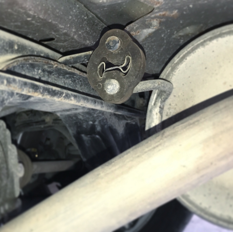

J'ai mesuré mon cat ce matin, c'est bien un 370. En revanche c'est trop court, que ce soit avec le collecteur d'origine ou l'HKS. Ca tire le silencieux sur l'avant et tous les silentblocs sont à 45°.

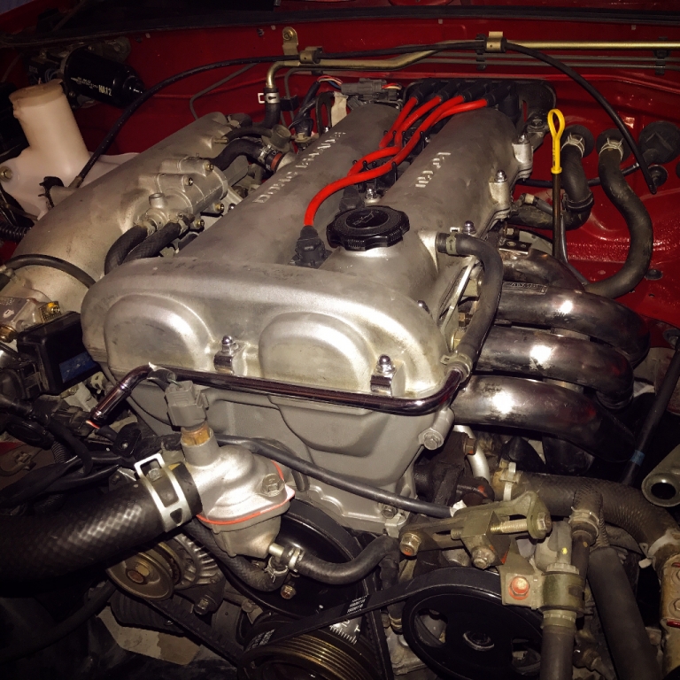

Un petit B6 peut presque être sexy avec 2/3 artifices...

Pour les fissures de collecteur on reste en atmo et tu as quand même un collecteur de qualité je me serais pas posé autant de questions. Mais oui tu joues la sécurité c'est bien aussi!! C'est carrément sexy un B6 :D

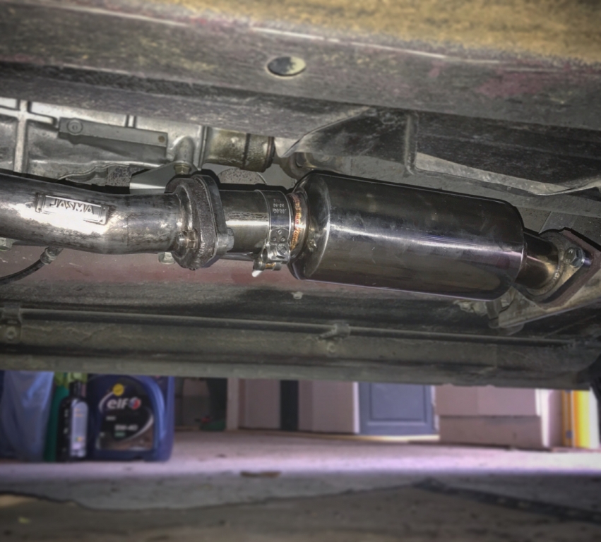

Sinon installation du collecteur et du decata terminée.
Je suis passé chez Bery inox a Villette de vienne qui m'a adapté un manchon pour ce decata de chie...
Et c'est parfait. Pile dans l'alignement.
À froid Le Silentbloc penche légèrement sur l'avant afin de compenser la dilatation de l'échappement une fois chaud.
So JDM... :cubitus:
