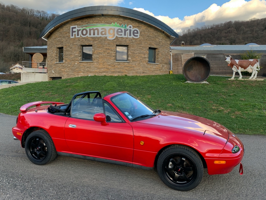

La revoilà de sortie avec l'arceau et les nouvelles jantes :)
Prochaine étape : le CT !!
Et oui, déjà 2 ans que je l'ai !

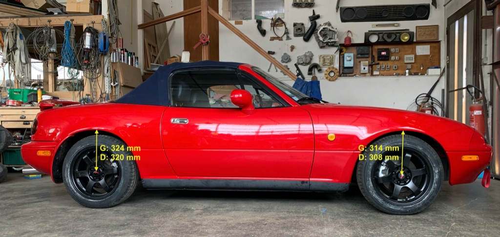

Mais avant de commencer, quelques mesures :
Le manuel Mazda préconise :
- 10mm de différence maximum entre gauche et droite,
- 10 à 30mm de plus à l'arrière qu'à l'avant.
Je trouvais l'arrière haut mais c'est pile dans la tolérance en fait !

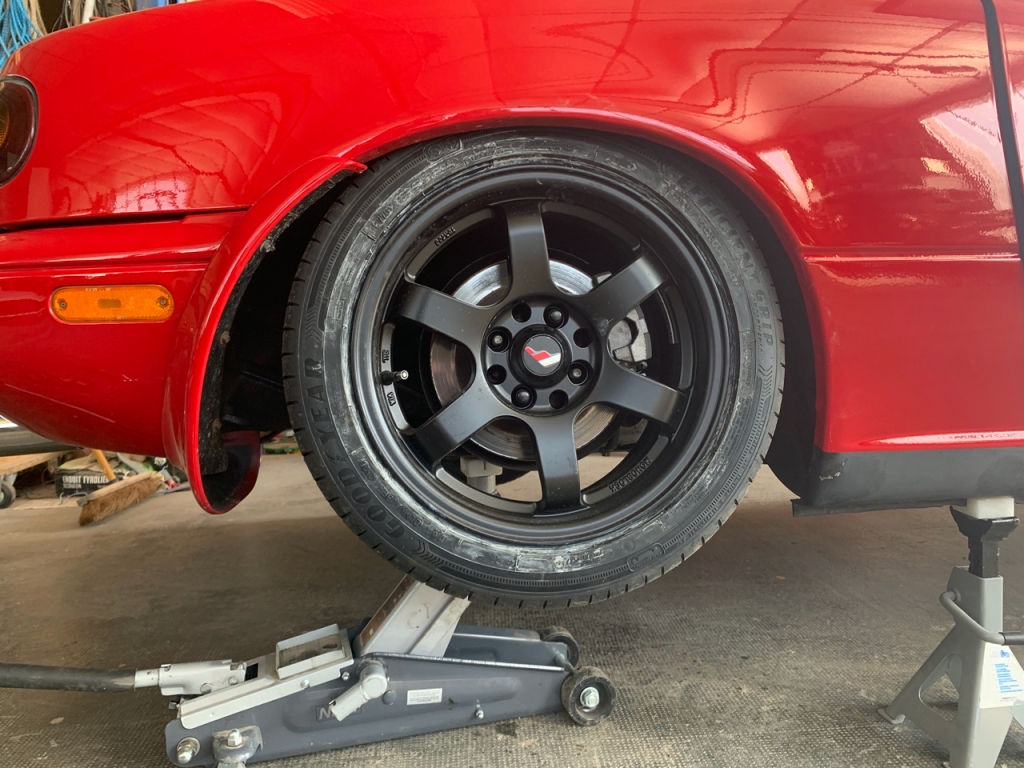

J'en profite pour vérifier que les nouvelles roues ne frottent pas :
Il n'y a quelques mm seulement mais ça passe... Du moins pour l'arrière !

J'ai donc fait la même chose qu'à l'arrière : remis une roue et soulever le bras au cric pour vérifier si ça passe... Et bien oui :beer:

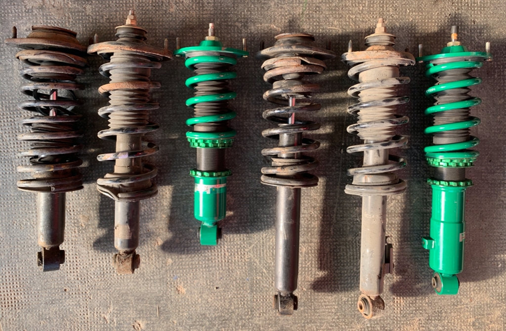

Comparaison des suspensions : Arrière NA / NB / Tein - Avant NA / NB / Tein

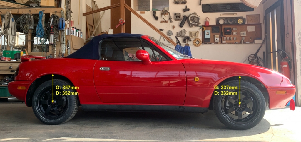

Je ferai les photos et les mesures demain une fois que ça se sera un peu tassé mais ça ne devrait pas être loin des 25mm en moins !

Environs -30mm à l'arrière et -25mm à l'avant :aie:
L'arrière me va mais j'aimerais bien remonter un peu l'avant ! Faut que je regarde pour régler tout ça !
