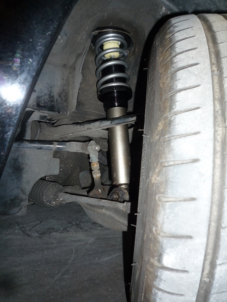

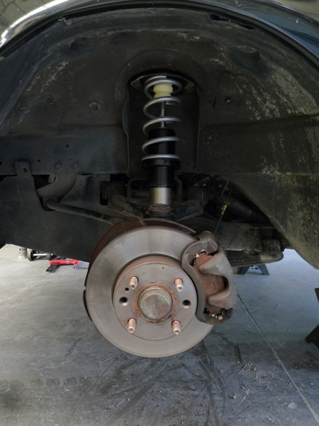

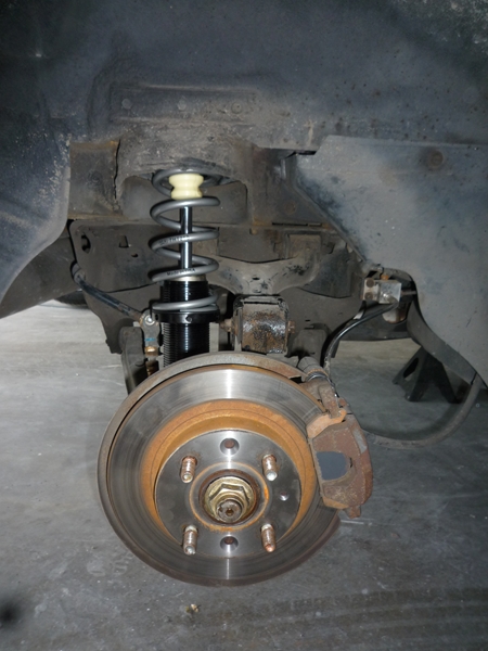

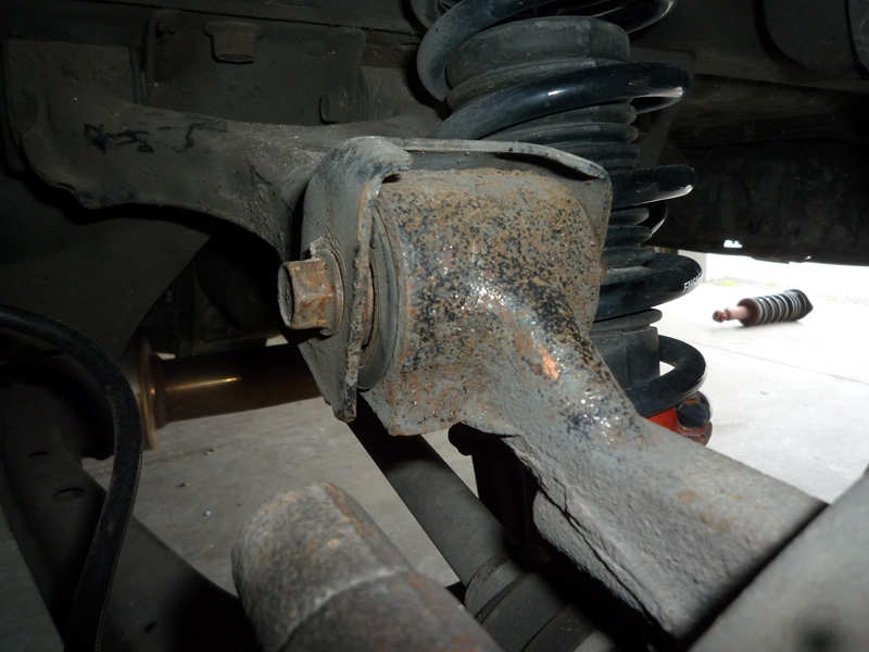

Au programme montage et shakedown des combinés filetés, riche d'enseignements :jaime:

Histoire de comparer, voici l'autre coté "saint" :aie:

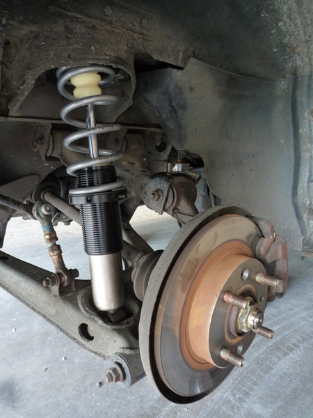

Sinon ça se monte tout seul, ressort juste au contact de la coupelle.

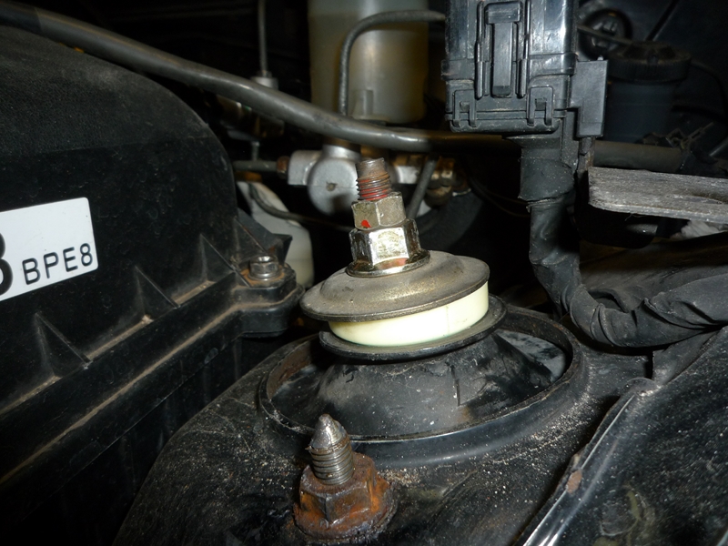

la couelle sup avec son silentbloc PU micro bulle truc
Tada! .... hauteur stock :aie:

Bah avec de connue la tare des ressorts, la course maxi disponible de l'amortisseur et une assez bonne approximation du poids sur chaque roue (merci le quasi 50/50)

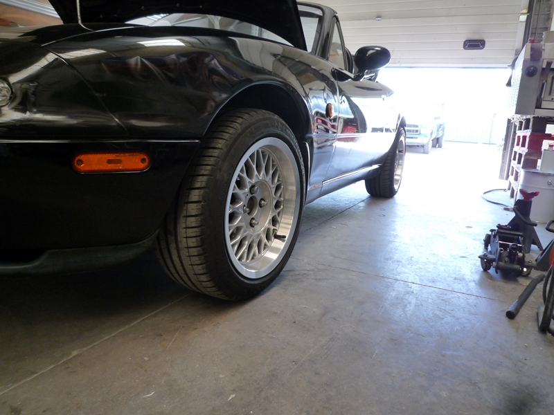

Et bien on peut conclure qu'avec les Bilstein de 10AE la hauteur stock (soit 15à16cm entre les feuillures et le sol plat) profite de tout le confort possible car utilisant toute la course d'amortissement dispo.
ainsi les ralentisseurs ne font pas peur tout comme le dérangement provoqué par les nids de poules etc...
mais bon je ne suis pas là pour ça, le compromis doit pencher un poil plus vers le staïle et le sport :geek:
Hop on descend tout le monde .

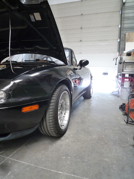

Je suis a 14cm à l'avant et à 14.55 à l'arrière (avec "moi" dedans)
Guidage insuffisant au retour du shakedown...
la pression sur les silent bloc est trop faible ainsi que leur coincidence avec la tige d'amortisseur.
Ouf cela peut etre corrigé sans démontage.
pour le moment je compte remettre les silentbloc sup OEM pour la sortie piste.
J'en tire aussi la conclusion que l'empilement de rondelle (les M10/12 extra large) est nécessaire pour avoir un serrage sufffisant.
A par ça, niveau confort et le reste => :etonne: :jaime:
Confortable!!! plus que les AGX de NA + FM
Malgré ces histoires de silentbloc lâche la précision est là, les mouvement de caisse sont toujours aussi bien maitrisé.
L'amortissement est clairement meilleur et sur tout type de défauts que j'ai pu tester dans la zone indus :cyp:
Cela confirme bien l'apport 100% bénéfique de la modif suspattes de NB sur NA :bien:
Comment dire... c'est filtré, mais pas déconnecté au contraire.
C'est transparent, mais pas fouillis, c'est rigoureux, j'aime.
Bon là le reglage c'est dl'a merde hein! :red: :geek:
Avoir des combinés Filté juste pour faire jolie à avoir la hauteur de caisse que l'on veu c'est peanuts de ce que peut vous apporter un CF et le pourquoi de cette solution.
Les CF c'est pour pouvoir faire une mise au poids par roue!
par manque de temps je ne pourrais pas en faire une avant ma sortie piste mais cela est l"tape d'après.

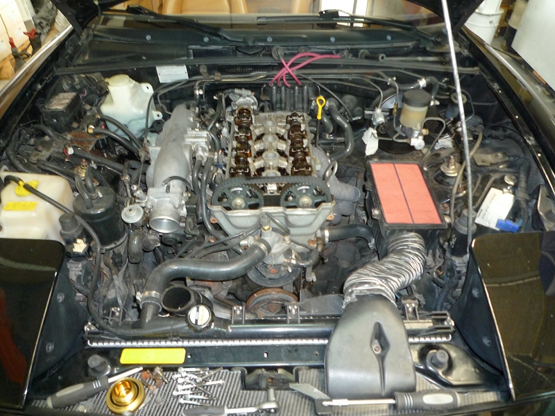

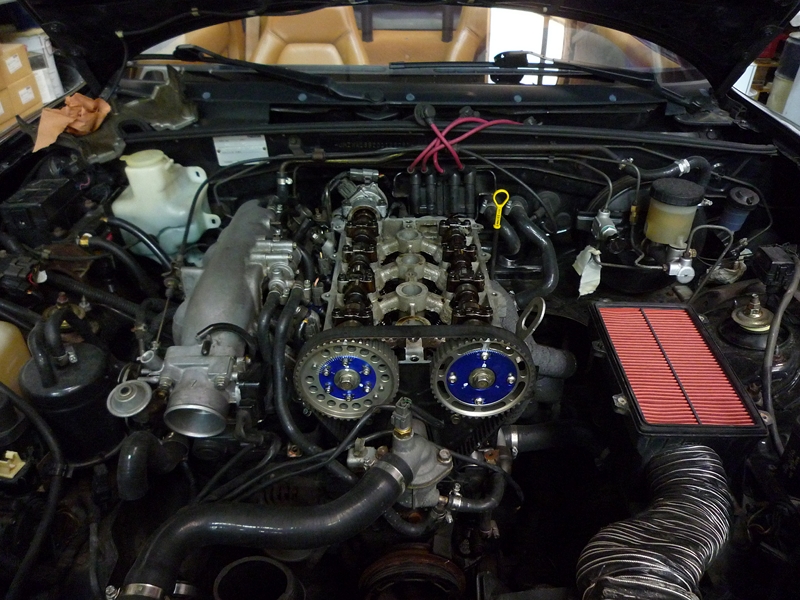

Bon après tout ça, pas le temps de souffler, ni même de laisser de refroidir le moulin (à peine)

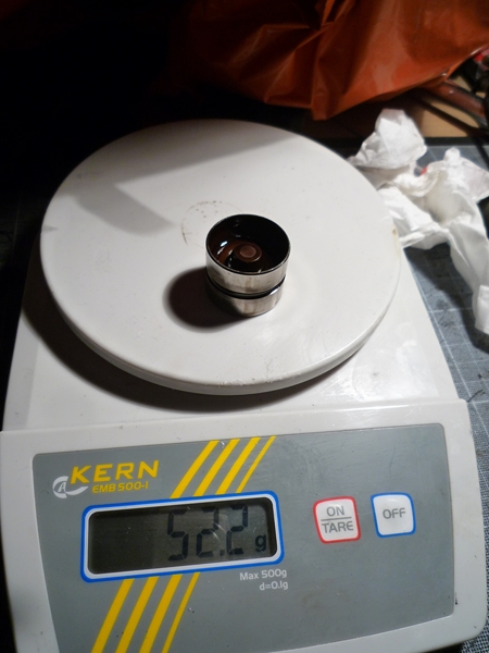

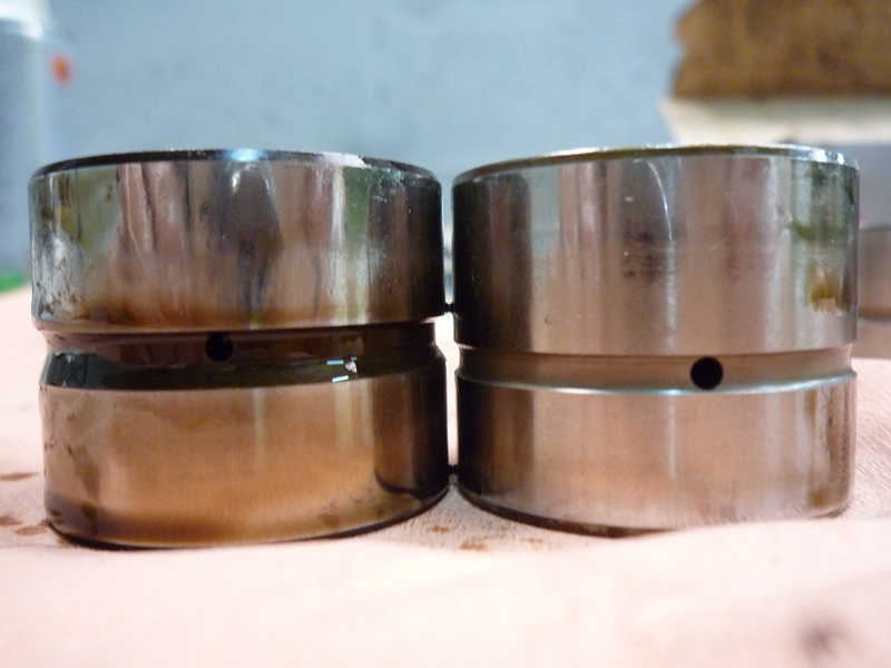

CALAGE! Et poussoirs Coréen :ricane: :ricane:
Action, une image qui appartient à l'histoire maintenant

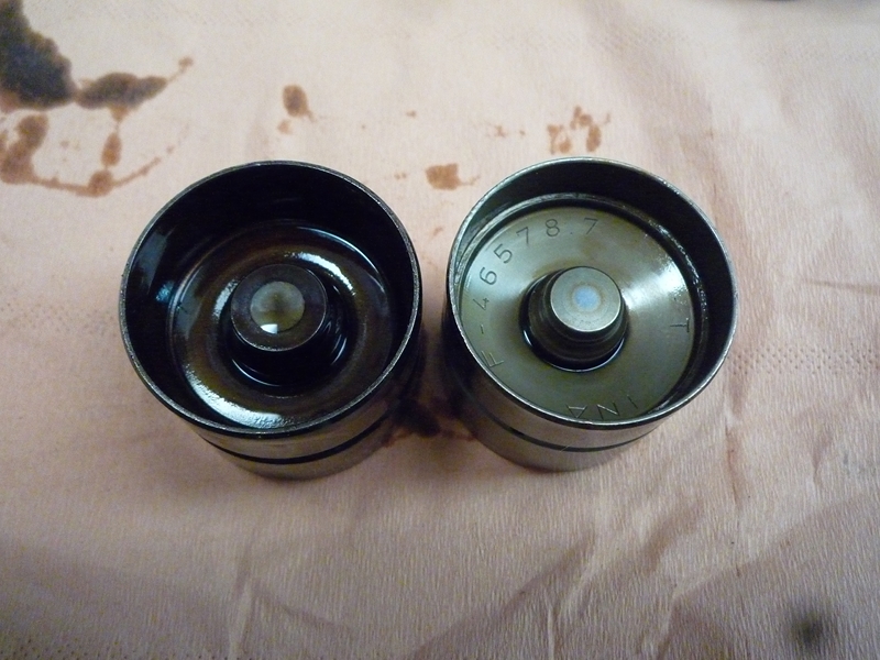

Comparo entre le poussoir hydrau NA à gauche et le Kia à droite (noté l'orifice "Hi flow")
Un poussoir "sans gras" :D
roh! c'est tiouning, flashy et tout!
j'ai réglé le tout en fesant croisé d'environ 6° de plus en retardant l'échappement de 3° et en avançant l'admission de 3°, simple!
la photo que vous attendez tous :cyp:
Alors démarrage avec un poil d'appréhension :aie:
Clac! clack! clac! etc.... hop dès que le moteur voit sa pressionau ralentis passer à 2b, hop plus aucuns bruit ... c'est bon ch'kroi ki sont amorcé là :cyp:
Alors j'ai perdu mon VTEC effect par contre j'ai gagné un Muscle car ... presque.
Je manque de temps à son volant avec la modif mais c'est clairement plus souple à conduire.
