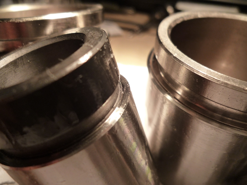

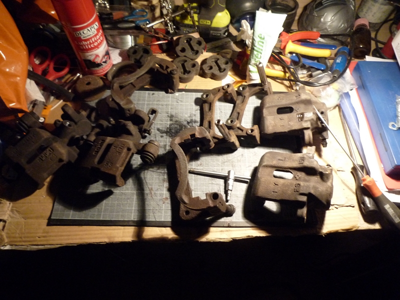

Au programme refection des étriers et mise en place des piston chemisés inox de PatST :bien:
Le grippage, ça se conjugue au passé maintenant pour ma Mx :jaime:

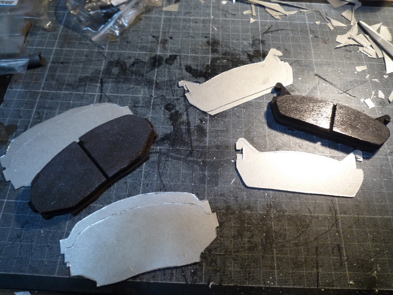

Je teste aussi un équivalent, j'espère, au PDEF de Evocorse.
Histoire de préservé mes joints d'étier et grandement repousser le phénomène d'ébullition du liquide de frein.
Je vous dirais si ça tiens d'abord, si c'est efficace ensuite, ou si mon auto a pris feu :aie:

Sinon je galère pour regler le FAM sur l'un de mes etriers AR, autnat l'autre en 2 min c'était réglé, mais alors son jumeaux... il ne veux rien savoir :tantpis:

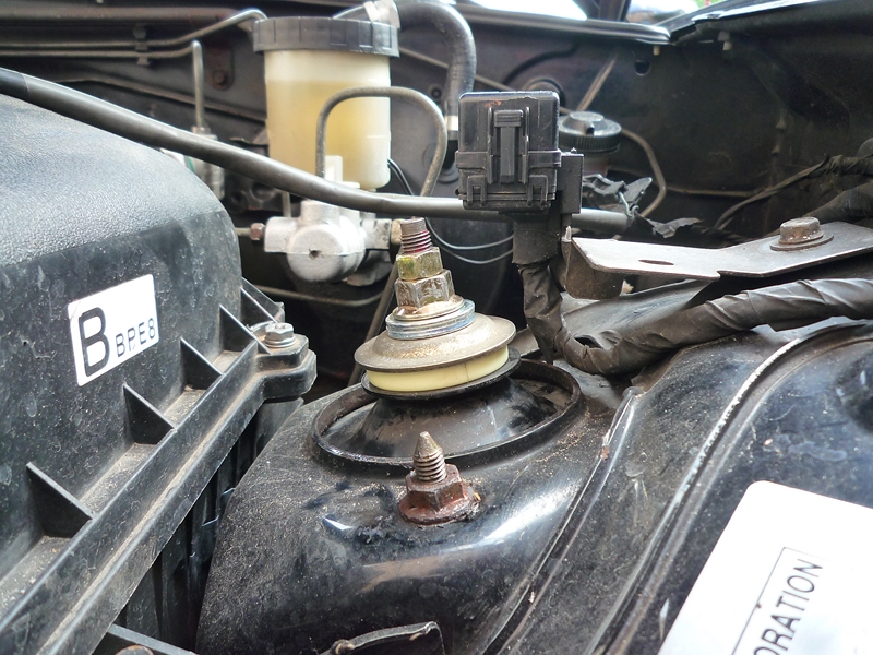

J'ai aussi résolu mes problèmes de positionnement de tige d'amortos
Super simple => augmentation de la précontrainte sur les silent bloc en PU micro truc.
NO GOOD
GOOD :D
Toujours satisfait et encore étonné du confort de ma config qui je le rappel utilise des ressort 2.6X plus raide que d'origine :red:
Vraiment pas mal pour de l'usage mixte :bien:

Ce sont des nouveaux pistons usinés ?
Je ne comprend pas bien a quoi servent tes morceaux de carton :p

yep,
j'avais commandé des pistons neufs sur Autolink, seulement à la réception je me suis aperçus que l'emballage était insuffisant et que les pistons étaient marqués en surface :x :roll:
Heureusement PatST propose une soluce radicale, le chemisage inox des pistons, je me suis donc laissé séduire par cette modif qui rentre complètement dans mon style "Fit&Forget". :jaime:
ADIEU les grippages, c'est définitif! :woo:
Alors ce n'est pas sur carton mais une compression de fibres de céramique enduites de Mica.
ça devrait faire le Job.
je vous communiquerai ma source une fois le test concluant ;)
mais déjà c'est insensible au feu :bien:
Le but est de créer une barrière thermique entre la plaquette et le piston et ainsi protéger le liquide et les joints de la chaleur intense.
Je vais pouvoir mettre "leur race" aux disques! ils sont là pour ça :cubitus:

Si j'avais su j'aurais fait faire un chemisage de mes pistons également :p
Je fais la réfection de mes étriers il y a quelques semaine ahah.
Ils étaient dans un bonne état donc j'ai juste changé les joints :)
D'accord :), je comprend mieux :D Hâte d'avoir ton retour la dessus :)
