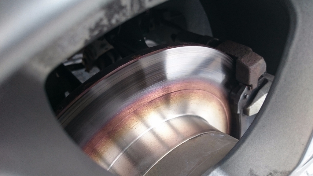

100 gr de plus, je sais pas si on peut conclure grand chose :D
tes disques sont pas vraiment neufs, d'apparence en tout cas :?
Oui je pense aussi :D
Et en effet mes disques de cocorado ont déjà de l'usage.
Pour les rainures sur les disques, je n'en ai pas besoin avec les carbone lorraine.
et j'ai encore moins besoin de les user plus vite avec ça :P

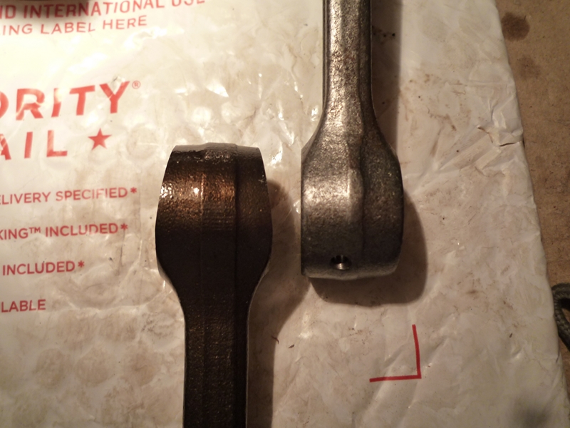

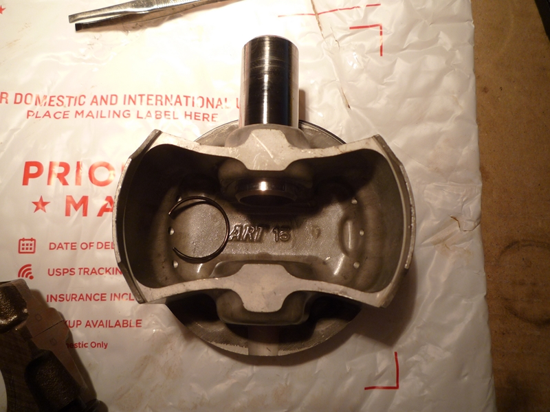

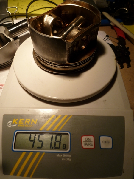

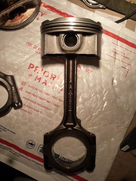

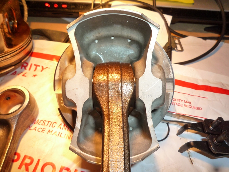

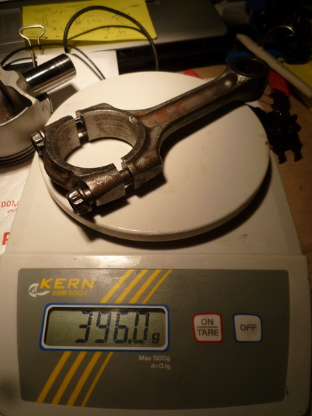

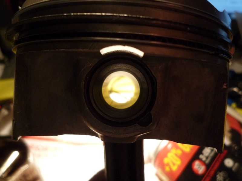

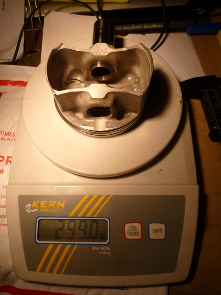

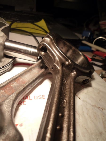

Bon les guys, j'ai fait un peu de légo..
en fait j'ai surtout saigné multitude de catalogue de piston et bielle perf sur quasi toute les marques du marché :aie:
Tout ça dans le but de transformer l'agricole bourrin B6 en étalon arabe mécanique... :ricane:
la difficulté etant de se ménager de la place dans ce petit bloc, il est diffcile de trouver des alternatives "clé en main" ou à bon prix pour améliorer le rendement de cycle et le rendement mécanique de nos petits moteurs.
Heureusement il existe pour nos moulins une pièce cependant assez rare qui permet de se ménager quelques millimètres bienvenues :woo:
Le vilebrequin des moteurs B5/ZL avec leur course en 78.4mm (au lieu des 83.6 des B6)
Ces 5.2mm de course en moins permettent un micmac de pièces plutôt séduisant quand il sagit de prendre des tours rapidement, d'avoir une plage de fonctionnement élargie, une douceur de fonctionnement accrue, moins de frottement et un meilleur rendement moteur, bref une B6 avec un ADN de gagnant, un peu éloigné des basses oeuvre pour lequel il était initialement conçus (déplace couillon en shit box pour métro boulo dodo)
Le temps passé m'a permis de dégager la possibilité de caser dans les 207.2mm présent entre l'axe de vilo et le sommet du piston d'un B6 normal au PMH, une bielle de Nissan 2.5L et un piston de Suzuki Hayabusa :cyp: :cubitus: :bave: :woo:
Ouep! une bielle de 143mm de long en lieu et place de celle de 133mm
Un piston avec une hauteur d'axe de 25mm au lieu des 32.4mm d'origine (paye ta grosse tête inutile :lol: )
Bien sûr pour etre monté le piston de la sportive jap doit etre accueilli dans un alésage de 81mm ce qui avec le vilo à course réduite donne la cylindrée de 1616cm^3, soit toujours 1.6L :P
Bref, le même mais en mieux :ricane:
Avec tout ça le R/L passe de 0.314 pour un B6 normal à 0.274 , soit à très peu de chose près le R/l du célèbre F20c de Honda (S2000 2.0L)
Histoire de replacer cette valeur sur le marché en voici quelques autres:
Nissan QR25DE : 0.35 :lol:
VW 1.8T : 0.3
Renault F7R : 0.32
Renault F7P : 0.29
PSA XU10J4RS : 0.272
PSA XU10J4RS KitCar : 0.264
BMW S14 (M3 E30 L4) : 0.292
BMW S38 (M3 L6) : 0.319
BMW S65 (M3 V8) : 0.267
Ford/Mazda L MZR : 0.284
Suzuki Hayabusa : 0.263
Cosworth DFV : 0.245 (idéal)
-Alors derrière ce rapport entre le bras de manivelle et la longueur de bielle se cache l'aptitude du moteur à limiter les accélérations du piston, donc les efforts qu'il subit et son inertie. (meilleure prise de tour et réactivité générale du moteur)
-Il y a aussi une cinématique qui permet de se rapprocher d'une combustion à volume constant => meilleur combustion, plus efficace donc plus de couple, moins de chauffe, aptitude à conserver une bonne combustion même à haut régime (et aux bas aussi!)
-Moins d'obliquité dans le travail de la bielle et donc réduction de l'usure et des pertes par frottement, donc meilleur rendement mécanique.
bref du plaisir et des chevaux gratos :woo:
les seules modifs à effectuer seront donc un réalésage aux cotes pour les piston de hayasusa soit 81mm et l'amincissement du pied tête* de bielle QR25DE de 1mm (0.5mm de chaque coté donc)
* merci Guillaume 650 ;)
Ce setup sera donc testé sur mon ZL VE ... un peu de patience donc, mais si vous ne pouvez pas attendre, trouvez vous un vilo de B5 ou de moteur Z en 78.4mm de course et allez y! :bien:

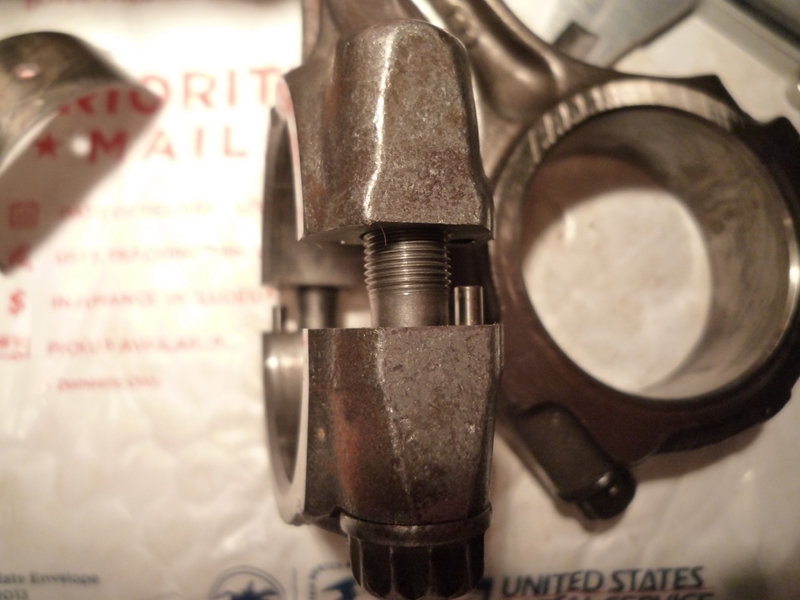

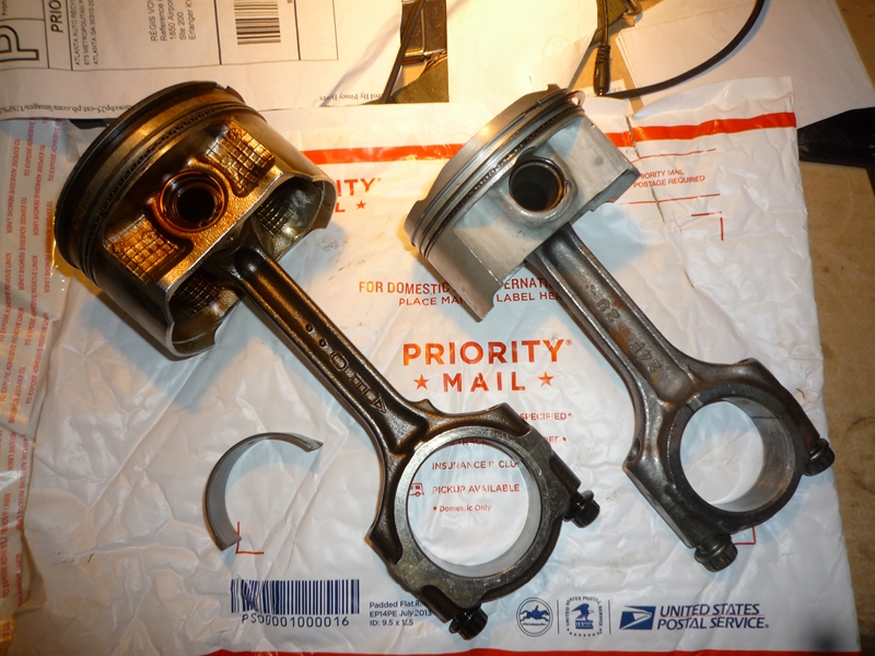

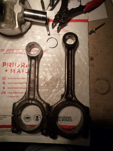

sinon en image ça donne ça
QR25DE / Hayabusa
Pisotn Hayabusa :love: . Forgé?
Sympa! :jaime:
QR25DE :aie: +50%! :etonne: (Ok Ø 89mm)
hayab 119.5mm
QR 143mm
Sympa!
Hayab/QR
QR / Hayab
jeu total de 1mm ;)
hayab/QR
Cool, donc faudra faire gaffe au sens de montage histoire de pulvériser sous la jupe en phase de combustion/détente et arrosé le cylindre lors de la compression :bien:
QR
QR
:jaime: Axe Hayabusa taillé conique! Light is Right :bien:
Détail cool
Hayabusa
idem QR25
En voilà un bel ensemble! prometteur! :faim:

sympa la modifs, ça devrait bien marcher ainsi, un peu comme un bas moteur TU3JP :D
 Sujet du message : Re: [NA] Regis_92N / la BANANE!
Message Publié : Sam 6 Juin 2015, 07:28
Inscription : Lun 26 Jan 2015, 19:12
Message(s) : 529
Localisation : bordeaux
si tes pistons son ceux de 1340 (a partir de 2008/2009) ils sont forgés d'origine , sinon je sais pas . je trouve pas de vrai infos a ce sujet sur le web .
vu que tu vas réaléser assez gros , radiographie du bloc?
Message Publié : Sam 6 Juin 2015, 08:24
Message(s) : 7640

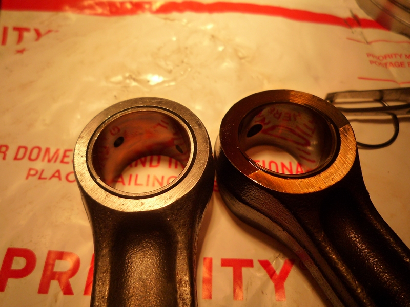

jamais content de ce qu'il a ce Regis :D
ça c'est une vision microscopique..... macroscopique ton moteur sera moins coupleux (course courte) et ton piston est moins bien refroidi (il reste "collé" à la culasse au lieu de descendre se faire refroidir :D ).... il te faudra aussi mieux balayé pour mieux vidangé ;)
oui le piston Haya est forgé :bien: les embrevements de soupapes ça colle?...et le RV?
tu est sur que ton gicleur vise toujours l'intérieur de tes pistons?
pas top la différence sur le pied de bielle!...tu risque de bouffer ton piston a force :sic: tu passe en coussinet nissan donc?
tu vise quel régime car avec ta longue bielle je m'inquieterais de monter trop haut en régime (torsion)!
ça démarre dans 15jrs? :cyp:
Message Publié : Sam 6 Juin 2015, 08:52
Message(s) : 2689
Localisation : Bergerac
Je savais bien qu'il préparait du lourd (enfin du plus leger pour le coup), ça faisait trop longtemps qu'on avait pas eu de niouz....
