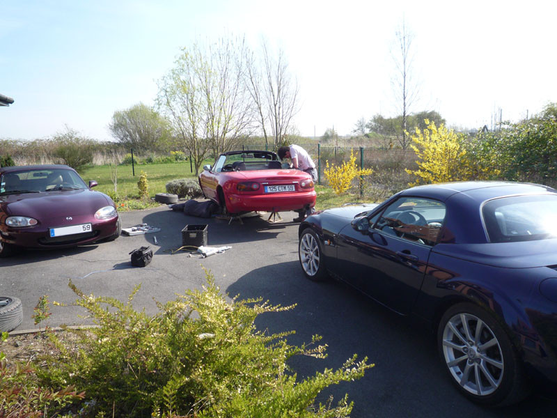

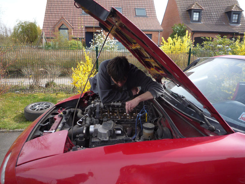

On avait juste fait le minimum vital pour rouler et passer le CT, donc juste une vidange et le filtre à essence qu'on avait eu avec, dans son emballage neuf.

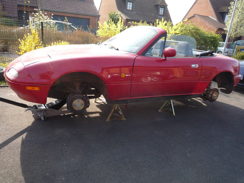

Le CT réussi nous ayant rassuré sur son état (on n'allait pas engager de gros frais si finalement c'était une épave), on se retrouve donc un Samedi ensoleillé pour commencer le gros entretien, en 2 phases. D'abord le démontage (notamment de la distri) pour estimer les pièces à changer, comme les joints spi notamment qu'on ne voit qu'après démontage.

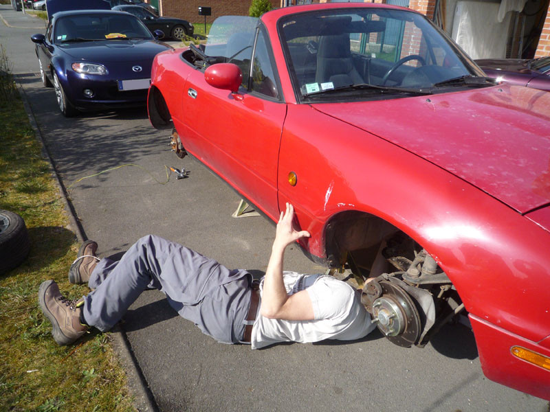

En bougeant la voiture, on constate un bruit de vibration assez inquiétant... Ca vient de la ligne, en dessous de la voiture. En testant, on se rends compte que la partie AR (entre le décata qu'on a posé la semaine d'avant et le silencieux) touche le pont. Ca ne cogne que quand on roule, mais le bruit est très (trop) fort. Nous ne nous en étions pas rendu compte car nous avions juste démarré la voiture pour chercher des fuites, mais nous n'avions pas roulé avec. Pas très grave, on commandera une bride pour gagner le petit centimètre qu'il manque...
En attendant, on ressort le kolossal kric KSTools :love:

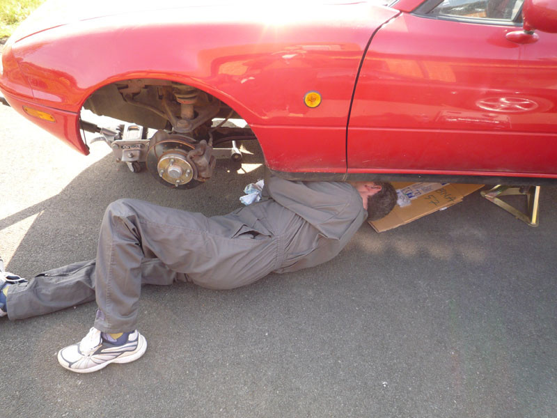

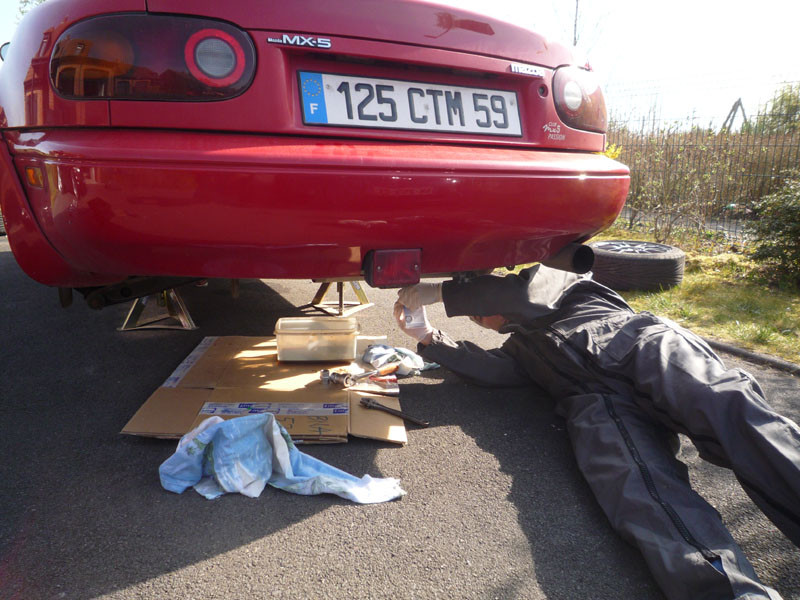

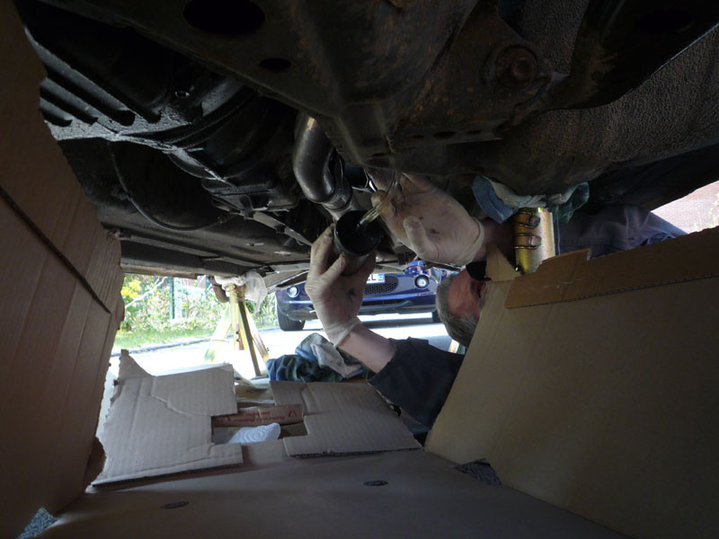

Vidange du pont
Vidange de la boite (à la Castrol GL4 :D )

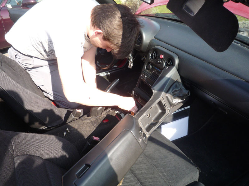

Démontage de l'accoudoir pour voir l'état des joints de puit de boite. Ils sont morts :aie: :aie: Hervé en profite pour nettoyer les contacts des lèves vitres.

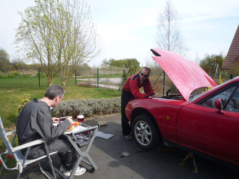

Pascal fait ses débuts en mécanique. Vu que c'est lui le stagiaire et nous les profs, on lui fait faire les travaux salissants :D
Hervé s'interroge sur le démontage de cette $*@# de bougie coincée

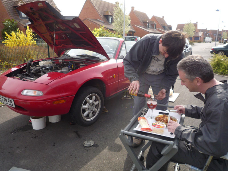

C'est à ce moment ou Pascal commence à faire n'importe quoi! D'abord il se fait servir à manger par Joelle
Puis à boire par Hervé
Pendant que je bosse...
Et en plus il nous nargue :o

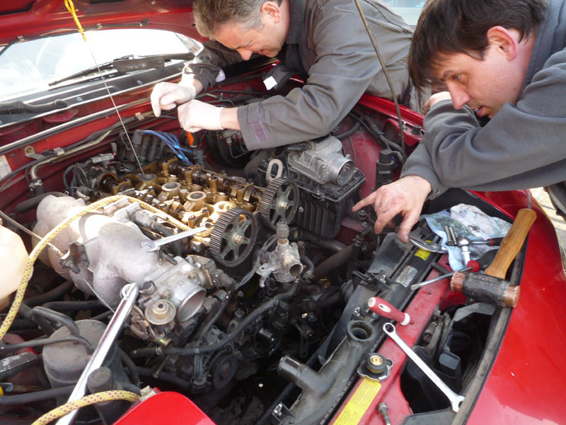

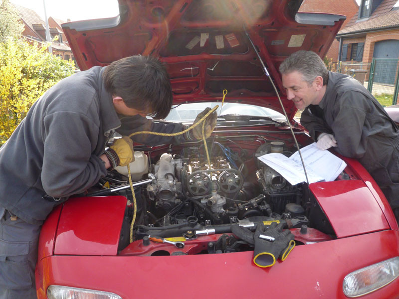

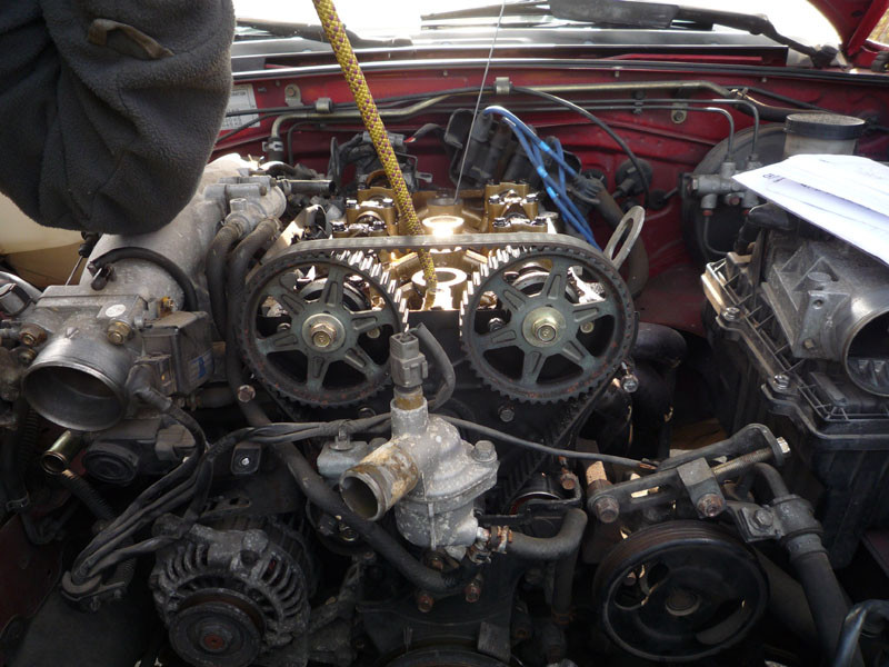

Il daigne quand même venir jeter un oeil lors de la démo du l'outil de haute technologie pour bloquer le moteur: la queue de Marsupilami :D

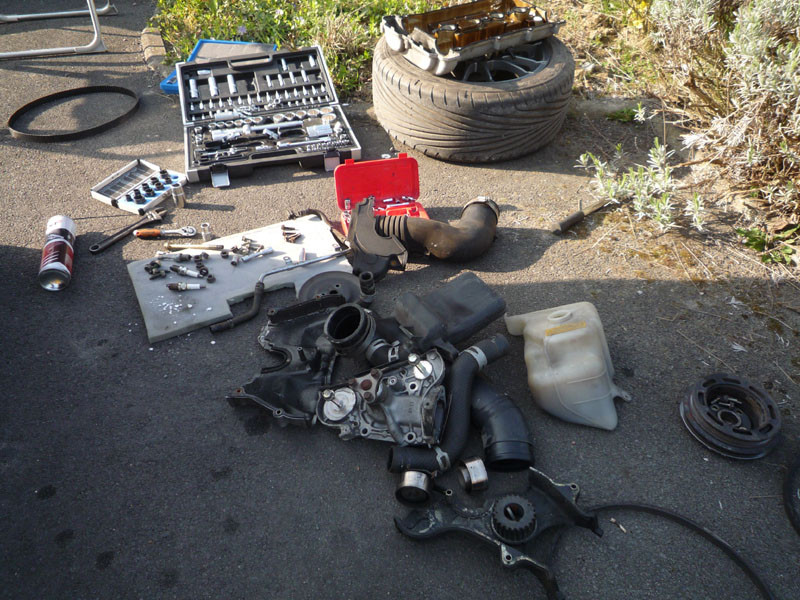

Et voilà, distri déposée 8-)
Tout un tas de bordel. On remarque l'état de délabrement avancé des courroies... Celle de distri m'interpelle, c'est marqué Mazda dessus, avec une police assez ancienne. Un message FB à Moqmoc:
"Tu as une trace d'un changement de distri??
- Non, pas à ma connaissance, et aucune trace dans les factures"
OK, les courroies sont donc d'origine, et affichent fièrement leurs 22 ans :woo: :aie:

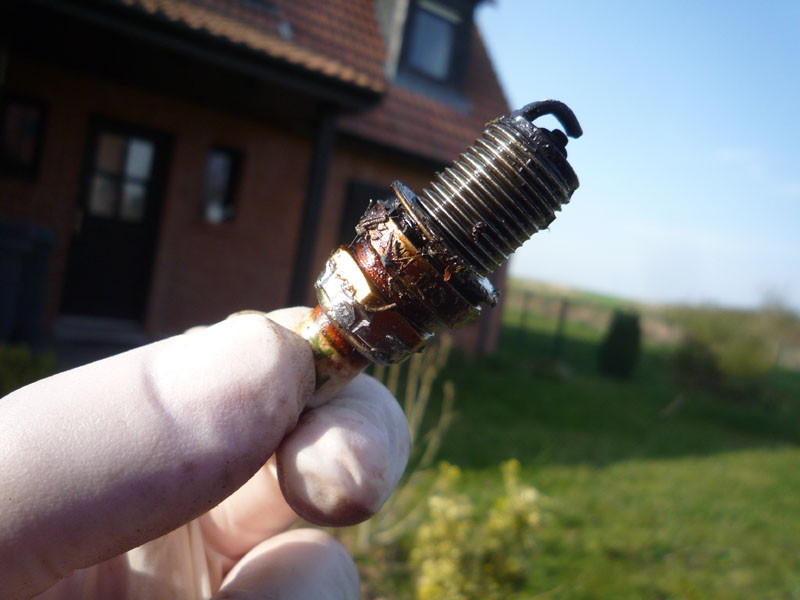

C'est ensuite le moment de s'occuper de la fameuse bougie. On a essayé à la clé à choc :aie: (foutu pour foutu...), rien. Ca tourne dans le vide. En regardant dans le puit, l'écrou est arrondi. Nos extracteurs de goujons cassés ne passent pas, pas mieux pour une "douille à picots" destinée à sortir les écrous arrondis.
Je m'étais fait à l'idée de sortir la culasse, et de la porter chez un pro qui aurait percé la bougie, et/ou aurait posé un filet rapporté. J'avais déjà commencé à déposer le collecteur quand Hervé a eu l'idée de la dernière chance: puisqu'une douille de 16 tourne dans le vide, on va essayer avec une douille de 15, rentrée en force (c'est à dire à coups de maillets sur la tronche).
Ca semble prendre. J'injecte une grosse rasade de dégrippant à choc thermique, et soudain, CRAC! Ca tourne d'un coup sec :aie:
La suite au prochain épisode... :D :D :D :D :D :D :D

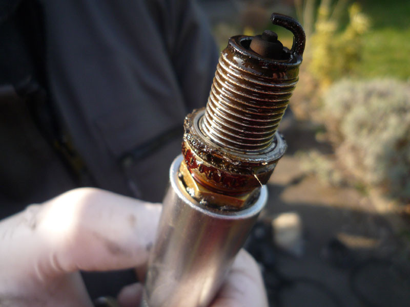

Je ne pouvais pas vous laisser dans un tel suspense insoutenable. La bougie s'est libérée d'un coup, et on l'a sortie, pensant que le filetage était venu avec. Et non! :woo: :woo: :woo: :woo:
Je dois dire qu'on était pas peu fiers sur ce coup là 8-) Et on a surtout évité un déculassage
Non seulement la bougie était triste (le mot est faible, elle avait dans les 8 ans), mais en plus ce n'était même pas la bonne référence :roll: C'était une BKR-5E, normalement pour les Mx5 1.8...
On l'a gardée, on pense la monter en porte clé ou la suspendre au rétro intérieur façon sapin-qui-sent-bon :D :D
Et là voilà en config quasi full stock
Le bilan au démontage est très positif: aucune mauvaise surprise, les joints spi sont encore OK. On se réfugie en fin de journée dans le salon d'Hervé, on se débouche une bière parce que oh eh hein bon :red:
Et on passe une commande longue comme le bras chez ILMotorsport (95% des pièces étaient en rupture de stock chez Mx5Parts :langue: ). La totale pour les courroies, pompe à eau, thermostat, joints de boite, bougies etc etc...
Elle l'a bien mérité.
Juste avant le démontage, on a pris les compressions, elles sont nickels (mais j'ai oublié de noter les valeurs, on était dans les 13 kg/cm² je crois) et les valeurs ont monté en mettant un peu d'huile dans le cylindre. Donc une usure normale.
je vais les refaire prochainement, car comme la bougie du cyl 3 était bloquée, forcément prendre sa compression n'était pas facile. Et une fois la bougie déposée, la distrib était aussi démontée, donc pas facile de faire tourner le moteur :red:
A noter qu'Hervé a réussi a sauver la batterie avec une charge lente à l'Accumate :jaime:
