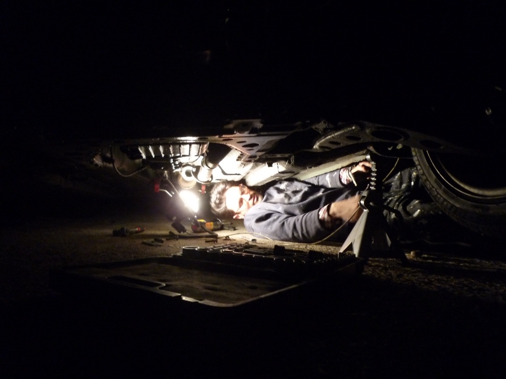

Petit récap des derniers avancement sur la Mx de Daf avec moi votre serviteur XD
Un travail qui s'est echelonné sur plkusieurs WE depuis près d'un mois, tranquillement ou pas!

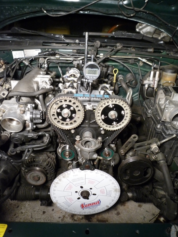

Objectif de la mission, une Mx5 qui roule bien ... avec :

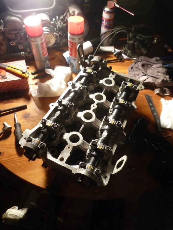

-culasse rectifié (plan de joint, siège de soupape , soupape, conduit ... il l'a attendue quelques moi le pauvre :oops: )
-Joint de culasse MLS 0.7mm
-AAC Catcams 3701206 :ricane:
Et bien sûr remise à niveau de sa Megasquirt! (ah tu ne leur avait pas dit?! :cyp: )
Heureusement que tu as un trosen et des freins de 1.8L maintenant! (ah ça non plsu tu ne leur avait pas dit :cyp: :lol: )

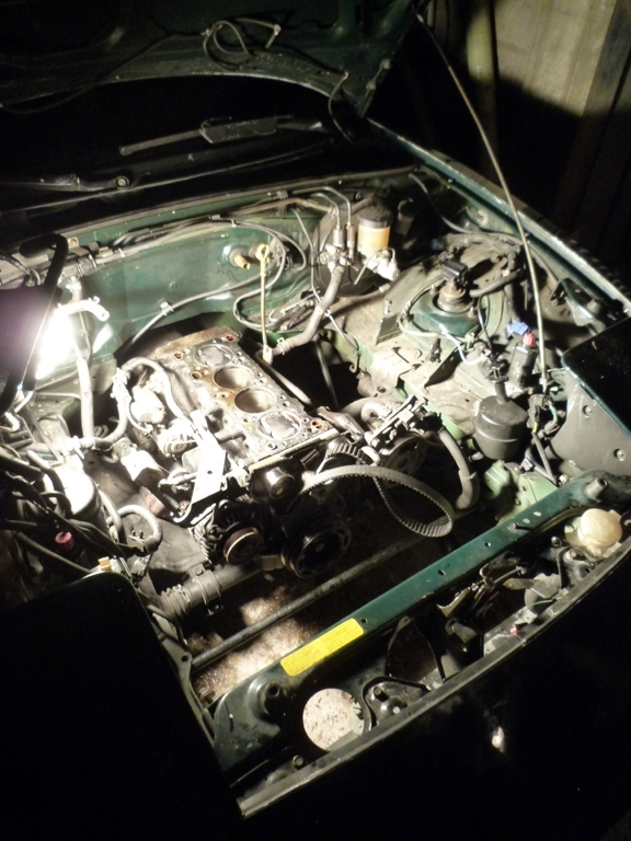

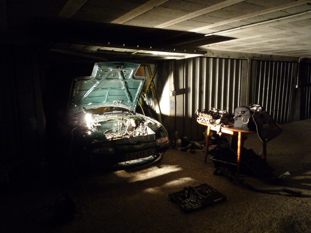

Bon nous avons du affrontéer le froids, la fatigue, l'obscurité, les emplois du temps à géométrie variable mais nous l'avons fait! Ta mx roule pas mal du tout pour Noël Daf ;)

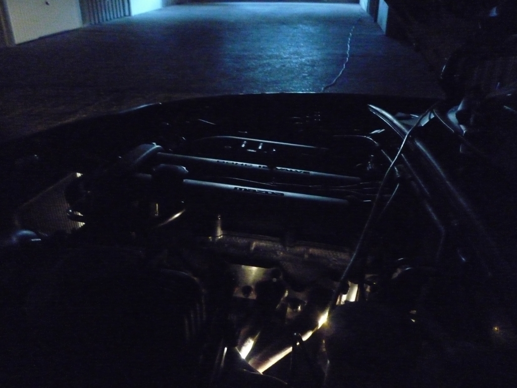

Le champs de bataille :aie:

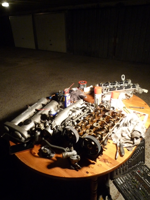

hop sans la tête!

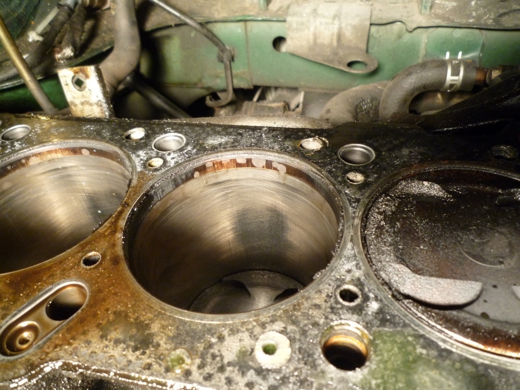

Ah ouai quand même! "juste rodé" @ 200 000km qu'ils disent? mouarf!
Fier comme Artaban, même si il n'a fait que son Aziz (lumière!) :cyp:

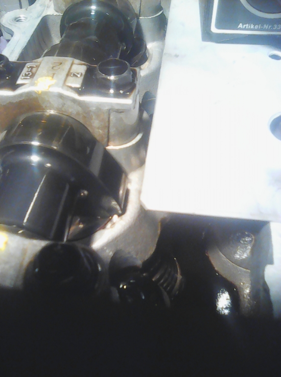

Ma Précieuse! (netoyage conduit, raccordement siège/chapelle, surfaçage, rectif des sèges et soupape par usineur)

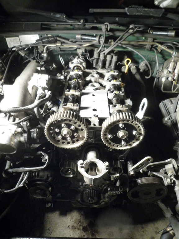

Et hop Posey! toujours les eternelles poulies chinoise mais cette fois ci elles sont parfaites dès la sortie du colis, usinage propres, vis de qualité :o (10.9+ rondelle de contact + fendue ) et en plus elles sont noires , noté mon outils high tech pour mettre mon comparateur! Ze plaque acier qui permet enfin de bien poser sa p*tin de base magnétique!
PMH trouvé
Kit gros disque :P

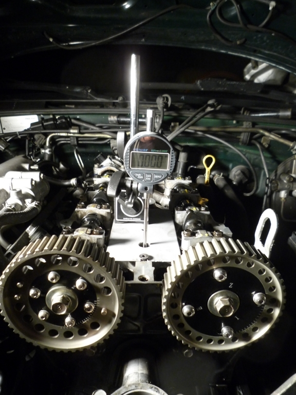

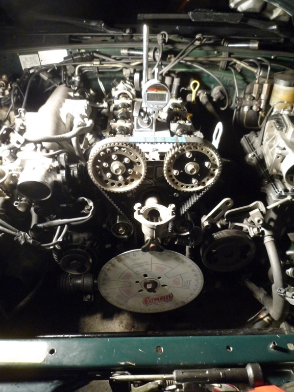

+ la cible :geek: et hop on cale en Levée Maxi en suivant les préco Catcams, 108° et 108°, finger in ze noze (ou pas)
On remonte, et la Mx tourne pas top, ralentis de rotatif periferal port genre https://www.youtube.com/watch?v=_RYZR5o ... ljoydammit
Quasiement pas de dépression collecteur, obligé d'ouvrir le pap au ralentis, faire n'importe quoi avec les vis de reglages ralentis et la MSQ ....
un peu au paravent Daf a voulu tester sa résistance à la clostrophobie , remontage de son decat car fuite et bruit horrible qui prend la t^te de tous

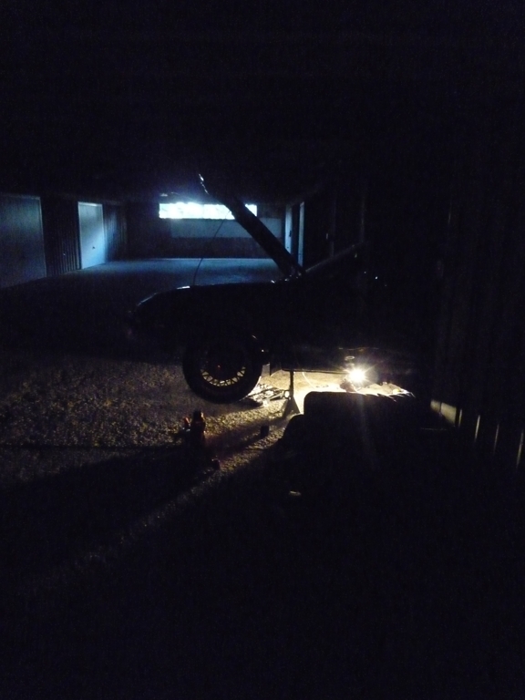

Bref il est tard on est rincé (déjà dit non? )
On y retourne ce Vendredi, FULL DETER Wesh!!!!

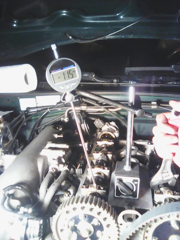

Après avoir check listé tout ce qui pouvait merdé, avoir avoir démonter le plenum, et tester quasi toutes les technique de diagnostique fuite on se décide de re trifouiller les AAC.
Et bien autant les AAC Stock sont peu suceptible et peuvent etre reglé "à l'oeil" autant les AACCatcams c'est de l'horlogerie!! :o
à peine le couvre culasse démonté puis mise au PMH je voit immédiatement ce qui ne va pas :aie:
On est sensé ouvrir de 1.15mm là on en est loinnnnnnnnnn :aie:
Bref la technique de calage en Levé maxi n'est pas suffisante pour bien caler les AAC perfo ducalibre de Catcams.
En effet elle n'est pas assez précise, à la levée Maxi (10.5mm de mémoire) on peut balayer quasiment une 10 aine de degré soupape grande ouverte.
Au delà de cela les Catcams décolent et reposent très vite les soupapes, et du coup quelques degrés représente énormément de delta de levée.
C'est exactement ce qu'il nous ai arrivé avec une avance ouverture admission collossale ce qui enous a donné un moteur avec un ralentis très "course" mais aussi un moteur avec une grosse gouache à bas et mi régime :aie: :etonne: avec des remplissage de l'odre de 100% un peu avant 3000 tours/minutes !
Bref on recale tout ça cette fois avec la technique des levées au PMH ;)
1.15mm à l'admi comme dans la fiche :D et 1.25mm à l'échappement
On remonte tout et là ... p*tin pareil !!!! :x

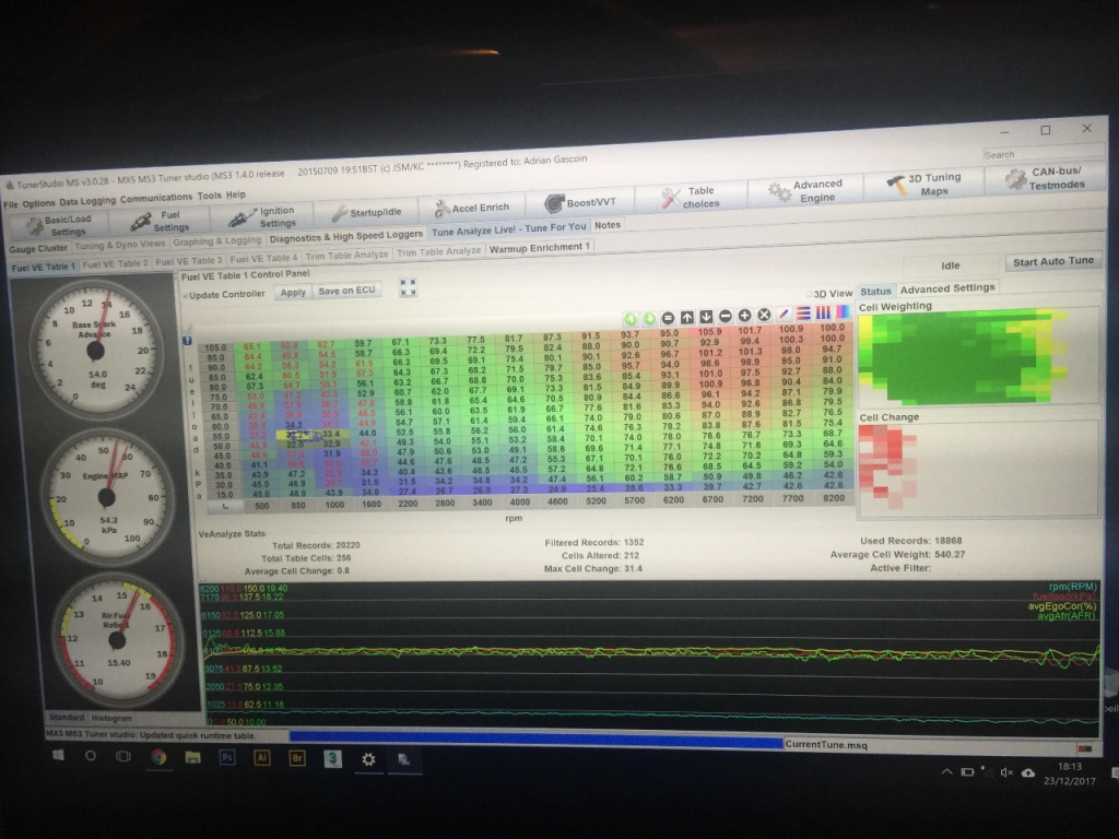

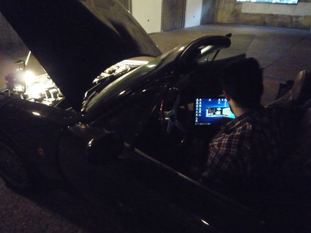

Les premiers mètres se font hésitant, l'auto hoquette un peu au décollage du ralentis, on affine les avance, les richesses, puis ça va mieux.
Je décide de balayer la map par secteur de régime, du ralentis à env 3000 tr d'abord puis de 3000 à 5000 et enfin faire ce que l'on peu pour 5000 au rupteur.
Ainsi le mapping se fera en accord (discretion et sécurité) avec le type de route que nous devrons arpenter, ville puis campagne.
Au bout d'une demi heure de roulage les zone de mi charge et régime d'usage courant sont toutà fait correct et le confort de roulage est déjà là (env 55 kpa et entre 2000 et 3000 tr/min)
Puis à mesure que l'on s'éloigne de la ville pour rejoindre les routes chaude patatèsque nous haussons le ton et le rythme avec des sessions en cote, pleine ouverture en 5 voir 6 ème pour balayer les pleines charge et laisser le temps à l'informatique de bosser tout en nous laissant le temps et la place de voir arriver d'autres usagers de la route.
Dans certaine situation j'ai du freiner pied gauche et ouvrir les gaz pour atteindre les zones de cartos voulue, assez marant à faire mais pas longtemps car les freins dégustent.
Assez marant aussi de tirer et maintenir des régimes élevé le temps que l'ordinateurs affine les temps d'injection, par exempele quelques poignés de seconde à 6000 tr/min en mi et pleine ouverture en jouant avec le relief et les frein.
Une moto cette Mx5! :o :love:
ça marche bien, c'est enthousiasmant, c'est remplit et la conso diminuait à mesure que le mapping progressait
Tout n'est pas parfait mais on est tout à fait satisfait, je pense qu'il faudra refaire une sortie avec cette fois ci un casque pour ecouter le moteur et cette fois ci je serait passager pour écouter et corriger les avance allumage pour aller chercher des Watt :cubitus:

Environ 75% de carto balayé durant le roulage, pas mal dutout :ricane:
(fenètre avec une grosse tache verte bordée de jaune ;) )

Oui le calage c’est tjr long et chiant, je revérifie 2-3 fois après avoir fait tourné le bloc à la main pour que la courroie soit bien tendu uniformément.
Message Publié : Dim 24 Déc 2017, 21:57
Message(s) : 5407
C'est du chinois complet pour moi, mais bravo, beau boulot :aie:
Message Publié : Lun 25 Déc 2017, 12:26
Message(s) : 5586
Merci et dans des conditions pas top, je me fais vieux pour ces "conneries" :lol:
Pour faire simple l'AAC c'est la partition que va jouer ton moteur, faut qu'elle soit bien synchro avec d'autre elements du moteur et plus l'AAC est performant plus il est important de parfaitement le caler.
Les Catcams sont ceux qui présente sur de nombreux point le top de ce que l'on peut avoir sur nos moteur en AAC (oui oui même devant les japounais)
Yes Pat, j'ai pêcher par orgueil :oops: en me reposant sur le calage Levé maxi comme seul technique....
Idem plusieurs tours moteur à la main pour vérifier que les éléments ne se bisent pas :aie:

Tu aurai vu l'ascenseur émotionnel qu'à fait Daf quand le ralentis s'est stabilisé en quelques secondes :ptdr: Magique! :P
