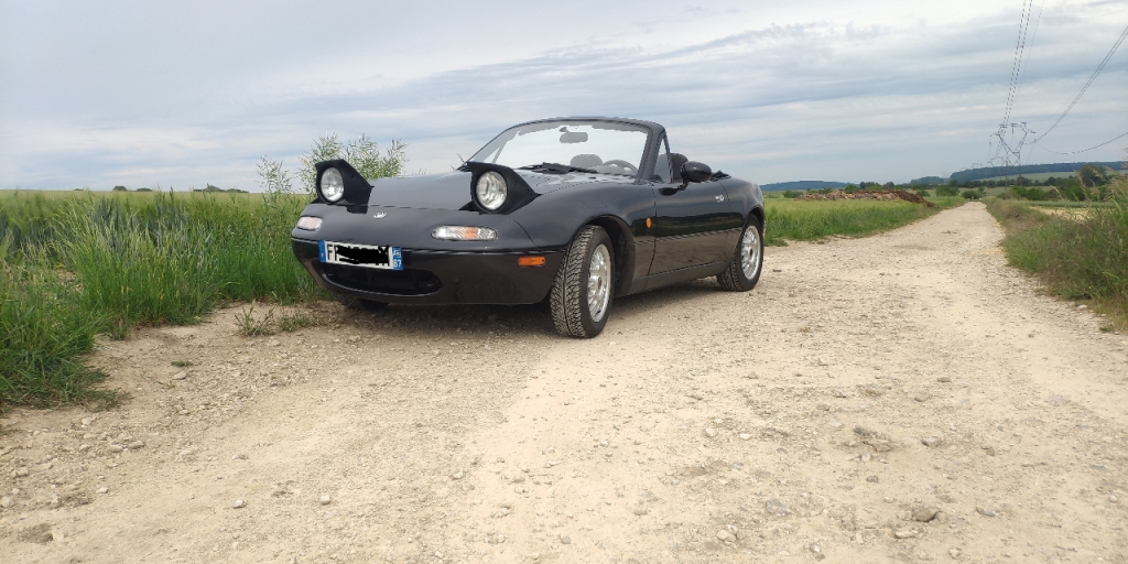

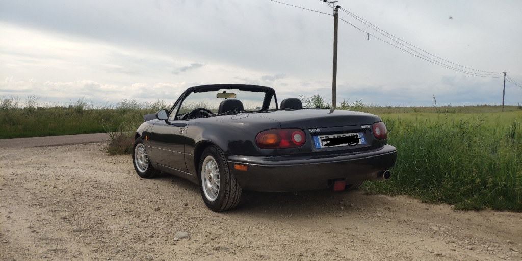

Elle est arrivée !! Après deux longs mois d'attente du au confinement, j'ai enfin récupéré ma NA !
Je suis allé la chercher en Alsace, du coup retour par les petites routes des Vosges, c'est un vrai régal :)
Parfaitement entretenue, je n'ai plus qu'à la personnaliser pour qu'elle soit à mon gout !

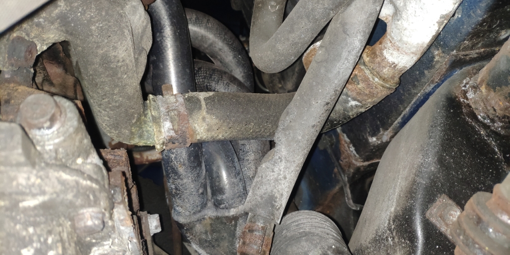

Hier géométrie dans un petit garage sympa de Nancy, le mec m'autorise à passer en dessous pour voir l'état du châssis
C'est pas mal pour 24 ans ! Quelques points de rouilles de surface sur le châssis et un peu sous les bas de caisse, forcément et très légèrement dans les ailes, je ferai ça dans un futur proche
Par contre, petite fuite de LDR repérée, ça fuit un peu sur le collecteur
Vu l'état des durites et des colliers, c'est pas trop étonnant !
Question : je peux prendre n'importe quel collier trouvé dans le commerce ?
Ou puis je trouver un kit complet de durite ?

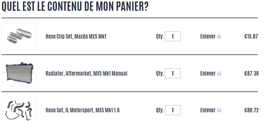

Après avoir un peu cherché, j'ai sélectionné ces articles.
Le prix du radiateur est assez faible, quelqu'un aurait des retours sur ce produit ?
https://www.mx5parts.co.uk/radiator-aft ... p-248.html
 Sujet du message : Re: Une NA à NAncy
Message Publié : Mer 10 Juin 2020, 15:05
Message(s) : 1694
j'ai un radiateur ILM, pas de soucis si c'est pour une utilisation balade
par contre les durites je te conseille de passer en silicone (IL Motorsport qui sont chers, mais il y a aussi AliExpress), et les colliers à vis autant passer à Leroy Merlin ou casto en chopper, tu feras des économies =)

Pas faux !
Et le radiateur est même moins cher chez ILMotorsports. Par contre, durites en rupture de stock :/
C'est un vrai plus les durites silicones ?
Message Publié : Mer 10 Juin 2020, 15:31
Message(s) : 1694
les durites silicone durent beaucoup plus longtemps dans le temps, c'est utile =).
les durites silicone tu peux les prendre sur AliExpress, les ILM ne sont que des durites silicones chinoises rebadgées. Par contre la visserie je te conseille de prendre ça en magasin de bricolage qui sera beaucoup plus solide
