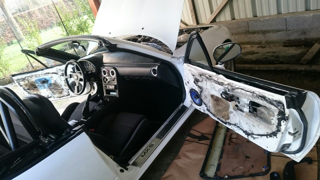

J'ai déposé aujourd'hui ma malle de coffre chez le carrossier pour traiter un début de rouille superficielle à l'intérieur de celle-ci (pris en charge à 100% :D )
Coffre dans le coffre :

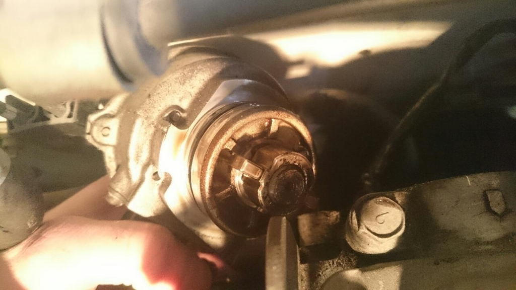

=> Commande des joints : Cam Sensor 'O' Ring & Cam Cover Gasket.

Au programme, changement joint CAS, vidange à la 10w30 LABO de Mazda, graissage des rails des vitres électriques et dégustation de la nouvelle édition de la Duvel Tripel Hop :beer:
Le joint était nécessaire car l'ancien était solide et cassant. A voir sur le temps si la fuite a bien disparu.
