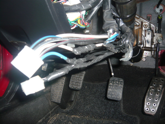

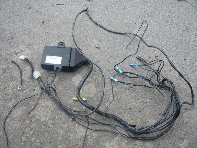

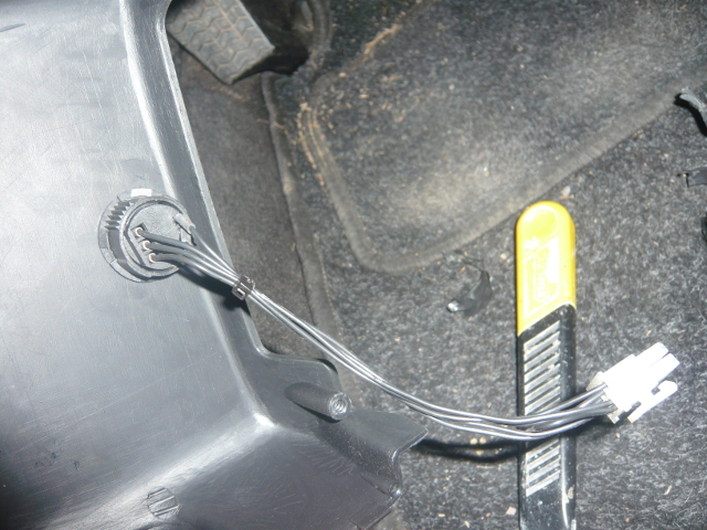

J'ai commencé à dépouiller le chaterton. Les fils épissurés vont bien à la led et le connecteur de la clé de proximité (petit connecteur sur la photo).
Je pense que je vais supprimer le CONLOG. D'après les infos que j'ai pus glaner jusque là, c'est une solution des années 1990.
Je vais remettre le faisceau d'origine et faire un test voir si ça fonctionne. J'espère que le faisceau est documenté dans le Haynes ??

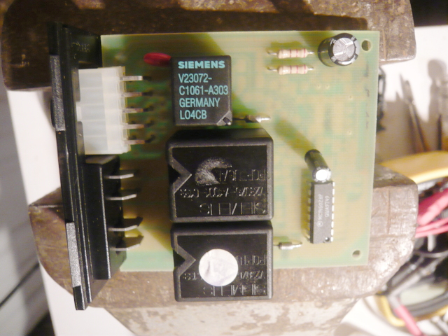

Avec un peu de temps libre, j'ai pris la décision de supprimer l'anti-démarrage.
Le plus dur a été de partir à la pêche de la centrale, bien cachée derrière le cale-pied ;)
Je comprend pas trop l’intérêt d'un tel dispositif. En retirant le cache sous volant, on peu très bien visualiser les câbles qui ont été coupés et reconstituer le faisceau.
A combien le kit à l'époque pour un micro-controleur et 3 relais ??
Et puis bien-sur, un petit tour pour tester tout ça sur les petites routes de campagne :woo:

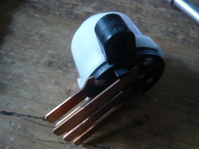

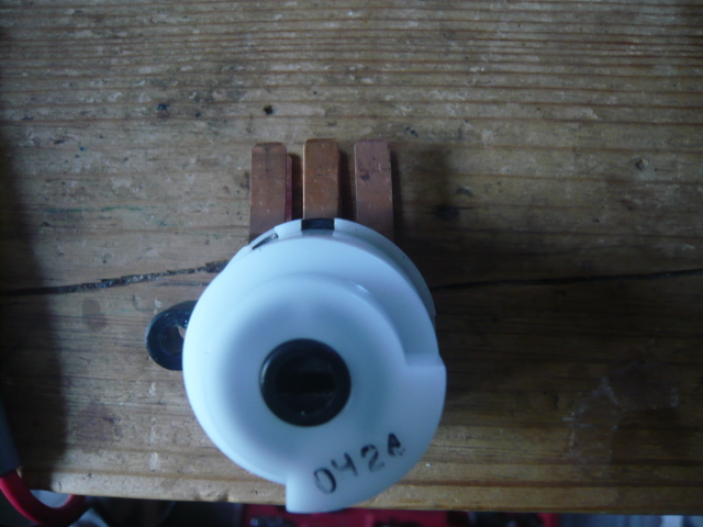

Non je n'ai plus de bruit de relais. Et j'avais chargé la batterie à bloc hier pendant que je démontais le coupe circuit.
J'ai testé au multi-mètre. 5,5 mA de courant de fuite. Mais je ne sais pas si c'est normal pour une MX5 NA ?
J'ai démonté la partie électrique du neiman et j'ai testé à l'hom-mètre les différents connecteurs dans les différentes positions et rien d'anormal. D'un autre coté, aucune idée du fonctionnement de cette partie et pas de référence dessus non plus.
J'ai l'impression que ça se passe entre le neiman et le reste du faisceau. Demain j'irais faire un tour vers la boite à fusible intérieur.
