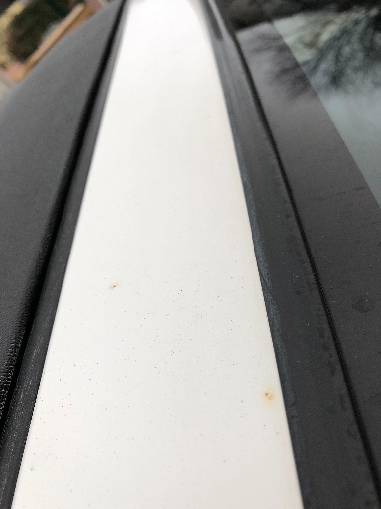

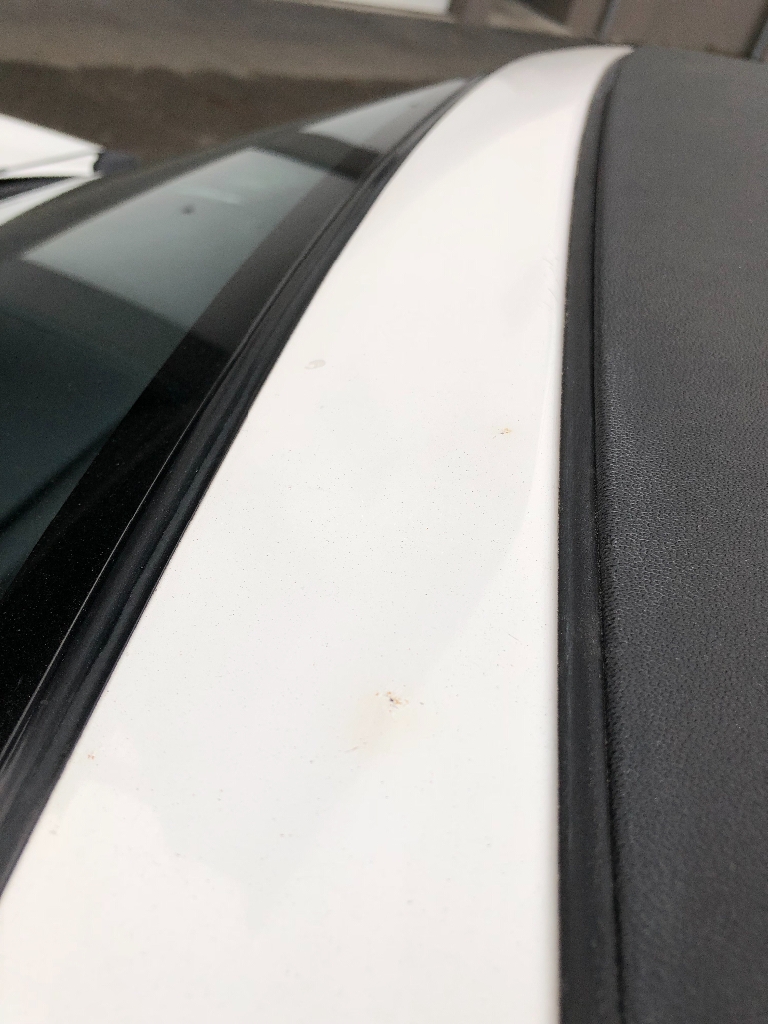

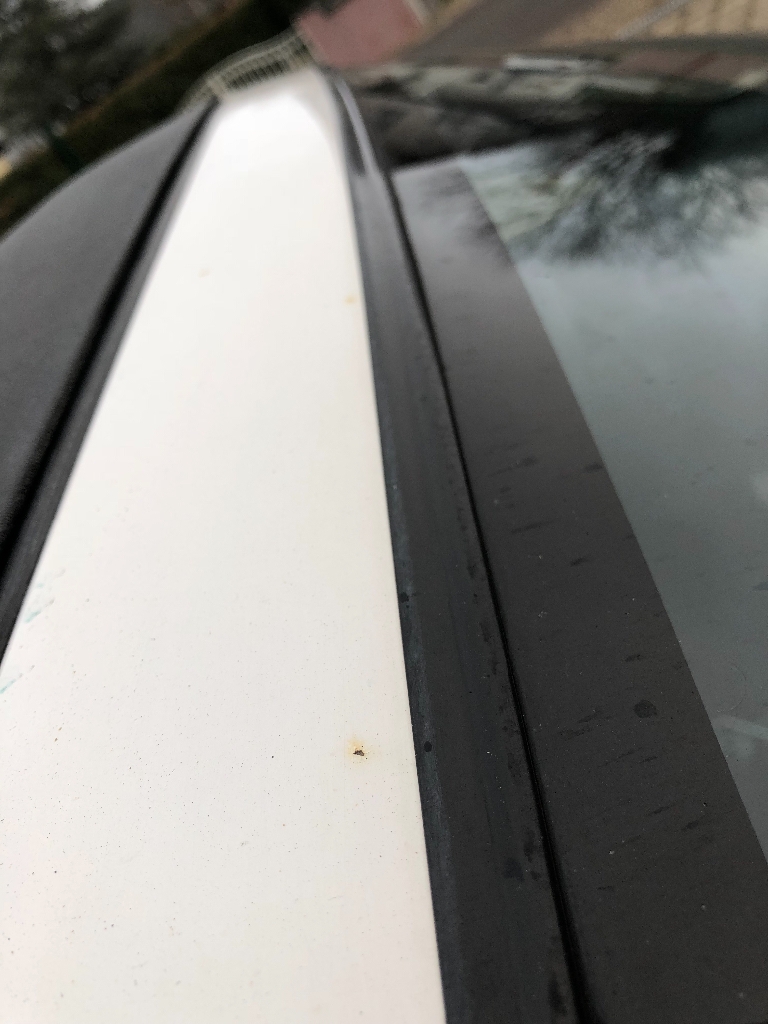

Je vous mets les photos des points de rouille, je sais pas comment j’ai fait pour louper ça...
C’est grave docteur? :aie:

dat206tho a écrit :
Et le 5ème défaut, point de rouille en haut du pare-brise, je l'avais pas vu :(
Quelqu'un sait où je pourrais faire retaper ça pour pas grand chose dans le haut-rhin? :?
Peint le en noir :D et hop première modification !
Edit : Au vue des photos on dirait plus de la rouille de surface, ça ne cloque pas autour :tantpis:
Tu nettoie bien avec du polish (gaffe aux joint autour) et tu mets une goutte de peinture avec du stylo retouche.
Ensuite tu vérifies si ça évolue avec le temps.

Ça n'a pas l'air très méchant effectivement. :)

Heu ouais, pour moi c'est que dalle là, juste la peinture qui a sauté et l'acier qui commence à rouiller en surface. Gratte avec un papier de verre fin pour supprimer toute traces de marron sur la zone, met une goutte de peinture et ça ne devrait pas évoluer.
