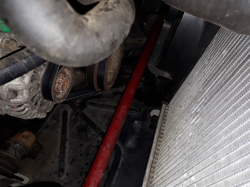

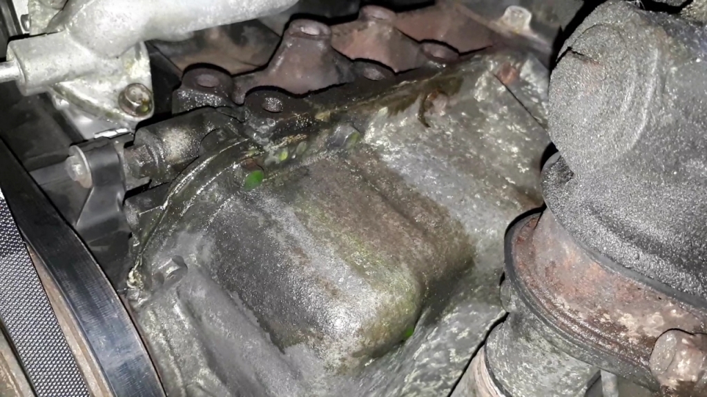

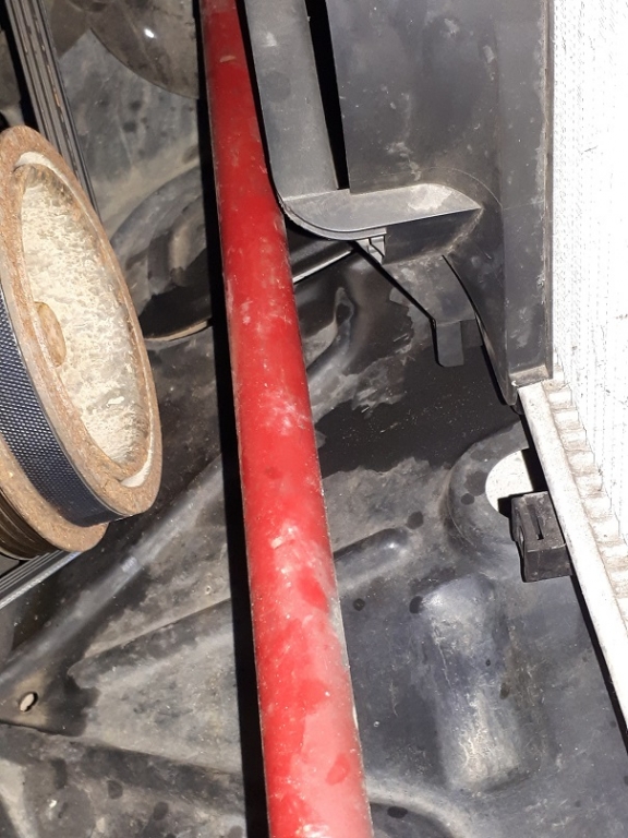

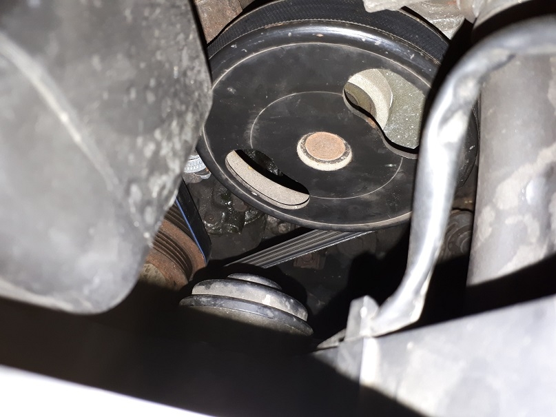

Sinon, le mois dernier après l'achat j'avais eu plusieurs fois en rentrant la NA au garage une tâche sous la voiture, qui s'avérait être du liquide de refroidissement.
En regardant sous le capot j'ai vu qu'il y avait une tâche grasse sous le radiateur, au niveau de la grosse durite inférieure, et quelques tâches jaunes sur une poulie. (Photos ci-dessous)
Le niveau du bocal de LDR était au max, et dans le radiateur aussi.
Quelques jours après plus de tâches, le niveau du bocal n'avait quasi pas bougé mais la tâche grasse sous le radiateur était toujours là.
La semaine dernière je suis allé voir sous le radiateur grâce à ma caméra endoscopique, pas de fuite apparente ni sur le radiateur ni sur la grosse durite, y compris moteur tournant.
Le niveau du bocal a légèrement baissé, un peu en dessous du max.
Par contre je n'arrive plus à ouvrir le radiateur (à froid évidemment) comme s'il était sous pression, la dernière fois que je l'ai simplement desserré, du liquide en est sorti, mais impossible d'enlever le bouchon complètement. :?

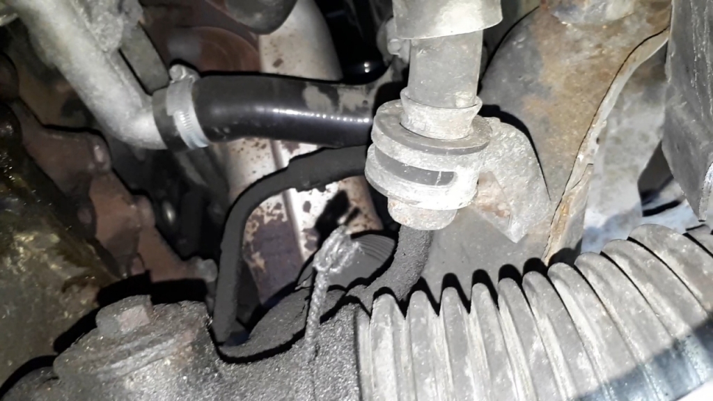

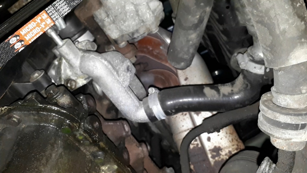

Du coup je m'étais mis en tête de changer le radiateur et la durite histoire d'être sûr, mais aujourd'hui je me suis rendu compte de la petite trappe dans le protège-carter en plastique et j'ai pu prendre quelques photos et je ne sais pas quoi en penser... :non:
J'ai pu voir que la grosse durite en bas du radiateur est bien sèche et poussiéreuse donc elle n'est clairement pas en cause...
Rassurez-moi, j'ai peur du joint de culasse là (pas de surchauffe ni de mayo dans le bocal heureusement) :aie:

Ça ne peut pas faire suite au changement de la pompe à eau?
Message Publié : Jeu 4 Avr 2019, 14:13
Message(s) : 2587
Peut-être, j'ai en effet oublié de préciser la révision faite par Laurent en janvier, avec distribution, changement de pompe à eau, des courroies et vidange du LDR.
Message Publié : Jeu 4 Avr 2019, 14:54
Message(s) : 7688
commence par changer ton bouchon car si il ne fonctionne pas tu monte en pression et tu peux fuir simplement aux colliers d'origine qui ne résistent pas a la pression.
Guillaume
Message Publié : Jeu 4 Avr 2019, 15:02
Message(s) : 2587
Pas con ça, je rachète un d'origine ou un aftermarket suffit ? Ils proposent 0,9b ou 1,1b sur mx5parts, ça change quoi ? :oops:
Sur mecatechnic qui est pas loin de chez moi ils ne proposent qu'un aftermarket à 0,9b...
Message Publié : Jeu 4 Avr 2019, 15:08
Message(s) : 4862
Si tu as un radia d'origine, 0.9, pas plus. Sinon ca fuit au niveau de la jonction Alu-plastique.
Message Publié : Jeu 4 Avr 2019, 15:18
Message(s) : 2587
Merci à vous deux, je viens d'en commander un d'origine Mazda sur mx5parts, c'est 3-4 fois plus cher qu'un aftermarket mais ça devrait valoir le coup, en espérant que ça règle le problème... :aie:
Message Publié : Jeu 4 Avr 2019, 15:46
Message(s) : 4862
Sinon il y avait les bouchons aliexpress en silicone avec indicateur de température... :aie:
