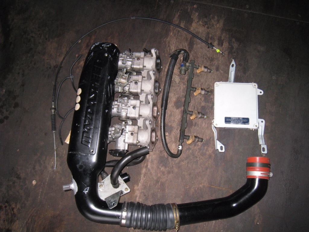

On peut cruiser en ITB ;)
Si tu match le régime de Cmax à celui où ton auto est à 130 km/h (ou autre) tu n'aura pas besoin de beaucoup charger ton moteur et donc tes paps resterons largement fermés et d'autant le bruit sera réduit.
Les ITB ça gueule fort en WOT :cubitus: le niveau sonore est assez proche d'un kit d'admission direct (K&N wesh!) dans les phase de faible et mi charge :)
Pour la conso des ITB ... si le RV et les AAC et la gestion ne suivent pas c'est normal....
(comme les montages ITB sur Mx5 que j'ai pu voir en france, => RV + AAC stock :etonne: :roll: :aie: => normale que ça ne fasse que du bruit et sirote goulûment du SP et pas beaucoup d'autre choses en plus :tantpis: )
La gestion des montages ITB semble particulièrement ardue selon le mode de pilotage choisie, pression/régime ou anglepap/régime.... reste le Débit/Régime qui serait le plus "naturel" reste à trouver un débitmètre moderne façile à trouver, placer etc...
Peut etre chez GM? :geek:
Boite à Air obligatoire, ça tombe bien!
parcontre placement après filtre, ça complique un peu l'affaire

Concernant le pilotage, il y a du mix (température, pression & position de paps) qui existe, Hybrid Alpha-N chez MS qui utilise plusieurs carto. (mais c'est déjà pointu, une carto basé sur le TPS pour commencer, ça doit le faire sans trop se casser le cerveau).
Sinon pour le débitmètre ITB => Plenum fait sur mesure (fibre ?) juste devant les paps, avec déport du filtre bien devant une prise d'air "frais".
Yep,
ou alors un montage "type origine" mais aux stéroïdes pour accepter le débit supplémentaire sans pertes
Il y a eu un truc dans l'idée avec un montage MazdaSpeed 4pap qui était à vendre il n'y a pas longtemps sur ebay
