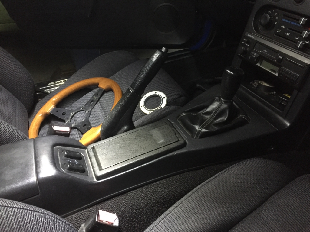

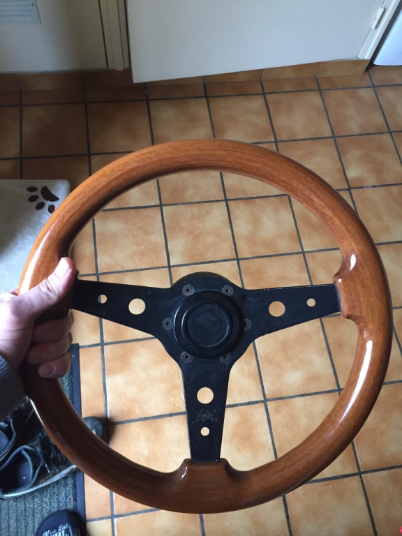

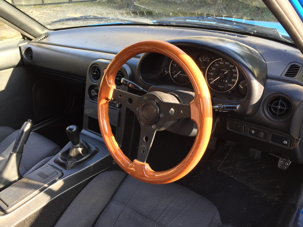

Petite mise à jour ! J'ai finalement acheté un volant bois. C'est un Luisi Montréal en 330mm. Il me manque par contre le moyeu, l'entraxe est identique aux Nardi.
J'ai aussi installé une barre arrière, aidé par l'outil "détermination" :ricane:

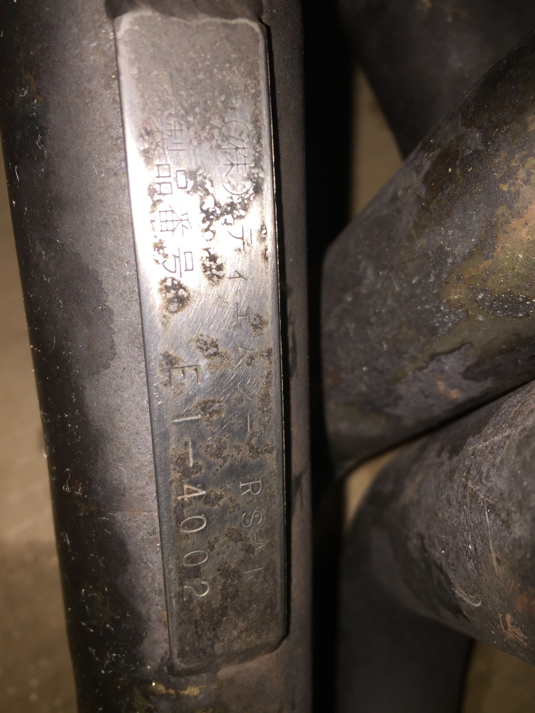

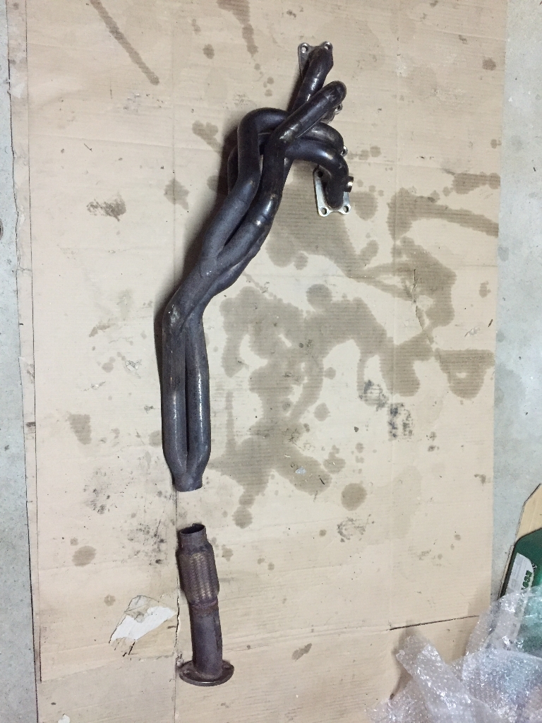

Il me reste à raboter la plaque qui protège les durites d'essence. Je me suis trouvé un collecteur RS*R :

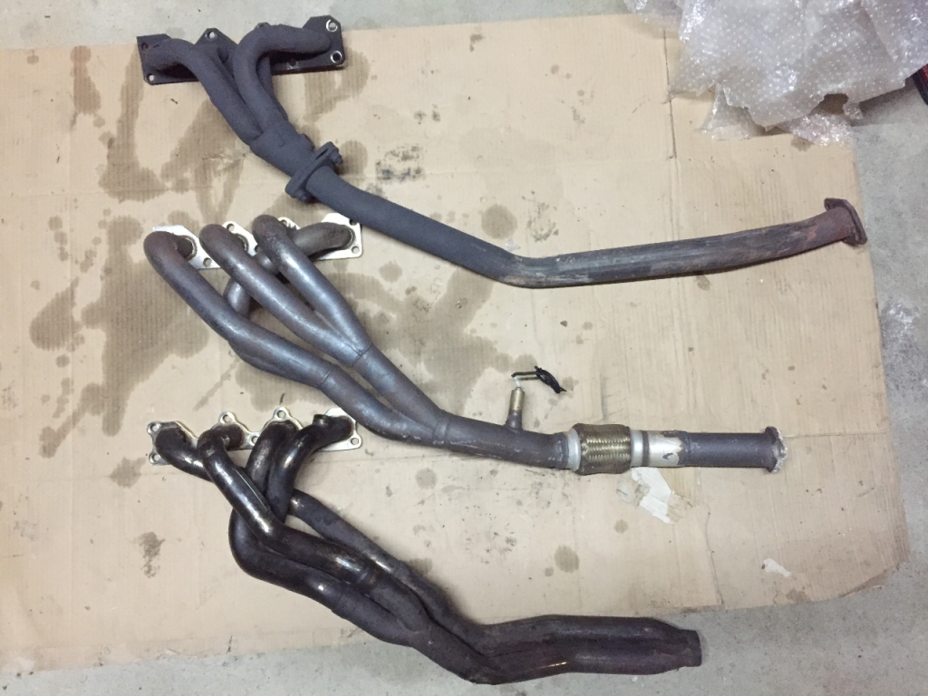

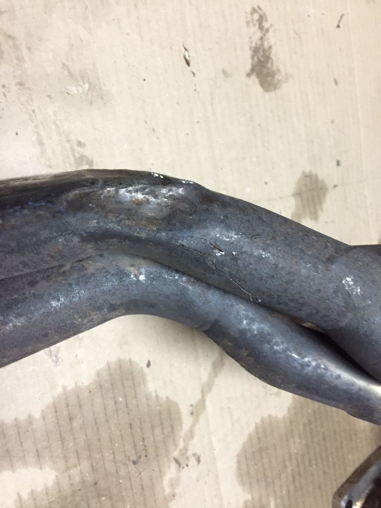

Alors oui il a une sale gueule pour le moment mais je lui ai prévu une petite cure, soudage et remplacement de la tresse par la même occasion. Une photo pour comparer avec le collecteur OEM, un JASMA dont je ne connais pas la marque et le RS*R :

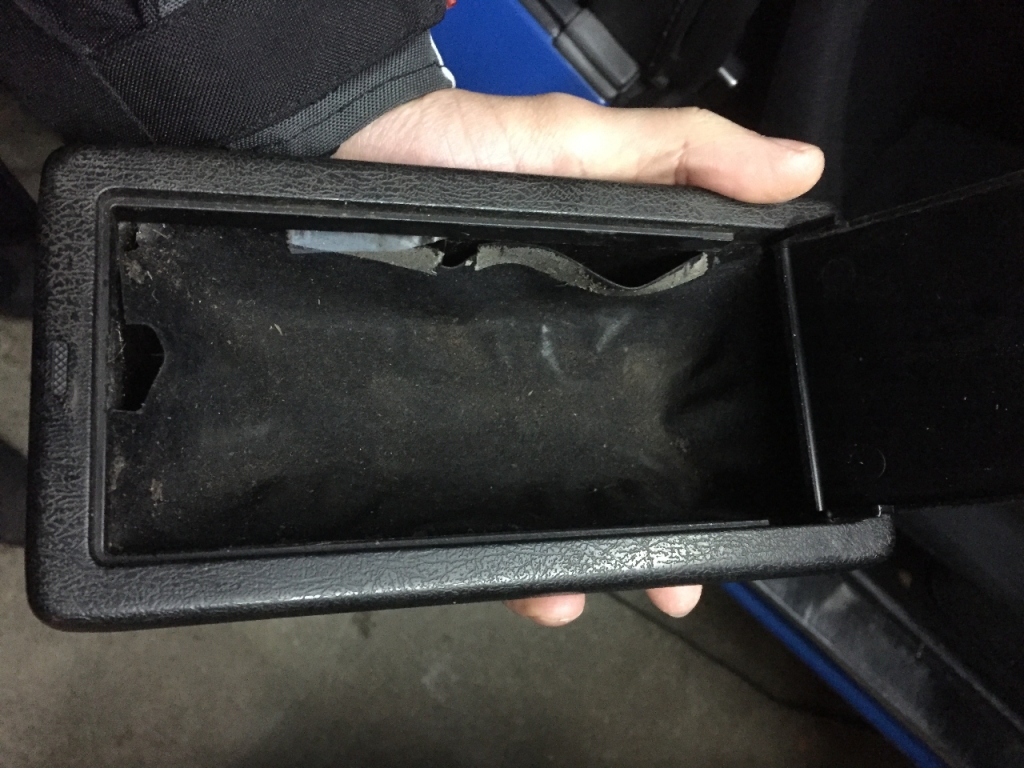

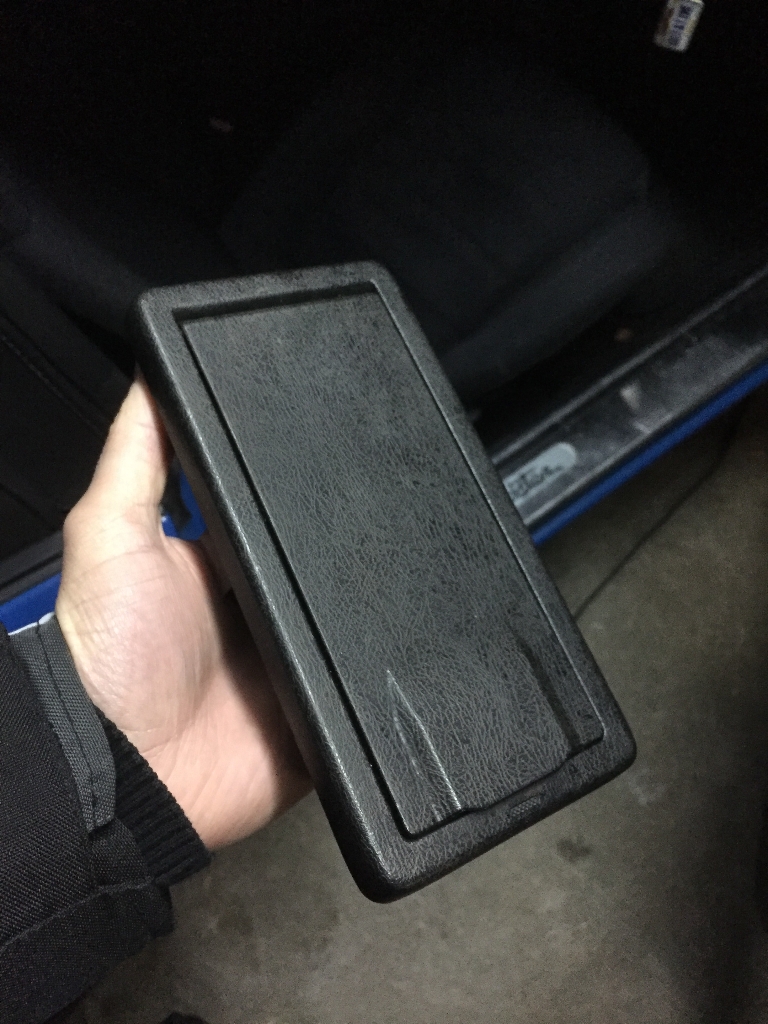

On voit clairement le travail sur le RS*R, bref j'ai hâte de le monter. Pour finir, une pièces #jdm as fuck comme disent les anglais ! Ou les américains peut être je sais plus :D
L'intérieur s'est déformé avec la chaleur et pue la voiture de 1960, il faudra que je l'enlève et y remette autre chose.

Effectivement le collecteur a ramassé ! Comment il a fait le précédent proprio pour le péter ? :o

Sur la photo on peut voir que le "2" du 4-2-1 va très loin et comme il était monté sur une LHD, il touchait la colonne de direction.

J'ai remis le collecteur RS*R en place. Mon pote a bien bossé car il a pu ressouder toutes les fissures découvertes au fur et à mesure. On en a profité pour changer la tresse.
Par contre je suis bon pour aussi la tresse sur le 4-2-1 que j'avais avant.

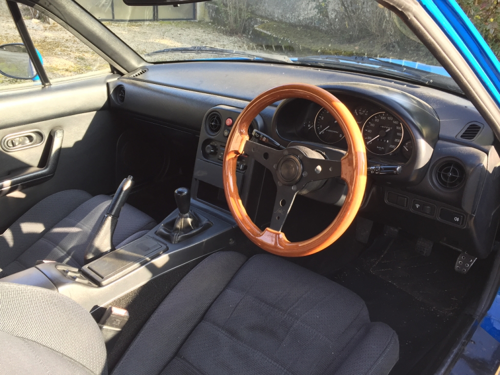

Le volant bois est monté :
Le diamètre en 330mm est parfait et le toucher du bois est plutôt agréable.

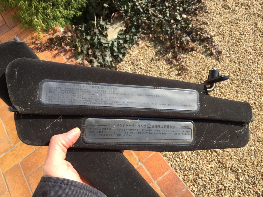

Toujours dans ma quête de pièces d'Eunos, je me suis trouvé une paire de pare soleil à un bon prix. Toiles d'araignées comprises :D

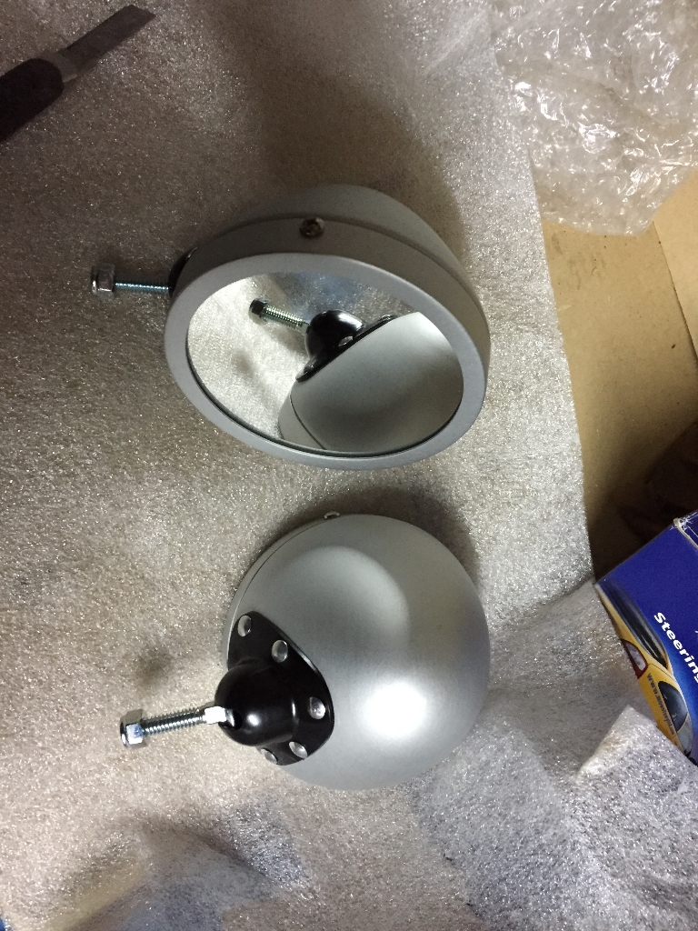

Une paire de rétros style Raydyot en alu brossé et un renfort de châssis avant inférieur. A part le renfort central en U que je ne peux pas monter, je suis à jour !
Les rétros il faudra que je trouve un système pour les monter car il me manque une partie, celle qui cache les platines je pense.

:arrow: Mes Raydyot style viennent de chez Moss et effectivement ils sont fournis avec les platines d'adaptation
Mais elles ne sont pas difficile à fabriquer ;)

En fait j'ai bien regardé et ce qu'il me manque sont les parties noires "cosmétiques".
Je pensais me resservir d'une partie du rétro d'origine mais je ne sais pas si ça ira.

Sinon je pense avoir trouvé la solution pour mes rétros, des embouts de guidon de moto : https://www.amazon.fr/dp/B01KSYJLU2/?co ... _lig_dp_it
Quelque chose dans ce style-là, quitte à agrandir un peu le trou pour la rotule de réglage.
Les parties noires c’est des joints il faut aussi les deux plaques en inox le problème c’est qu’il faut repercer ou agrandir le trou existant dans la porte j’ ai acheté les mêmes mais franchement j’hésite à mutiler ma porte :D
