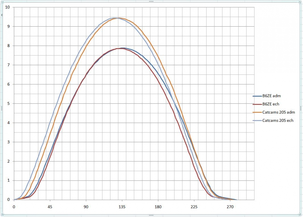

Ce serait 2 AAC echappement de NB 1.6 ... sur une NB 1.6 (pas de CAS à entrainer)
ça donnerai un truc intéressant pour du routier sportif.
Sinon Catcams FTW! :faim:
ref 3701205 :bien: pour le sport et la route!
205 vs OEM 115
notez la rampe de repose, idem à l'OEM, ce qui est un plus pour la fiabilité qui n'est donc pas impacter.
attention vue les accel presque 2x plus importantes , je recommande (c'est vous qui voyez...) de nettoyer tout vos poussoirs avant le montage de ces AAC (de n'importe quel AAC en faite, faut en profiter!)

tu les mesures comment tes profils?, sur poussoir ou direct sur la came?
