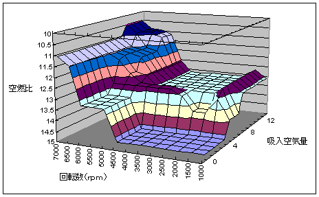

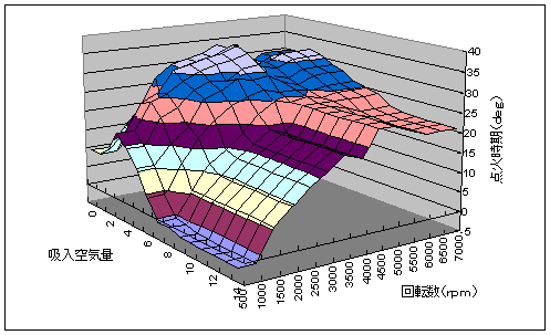

pour finir avec le potentiel en AFM origine trafiqué
Voici ce qu'il y a dans les trips du calculo JDM de la Eunos roadster, direct de la puce
Fuel
IGN
Ma Mx Black Ed 92

:jaime:
À part le régime et l'avance, c'est quoi les autres axes ??
 Sujet du message : Re: [NA] Regis_92N / la BANANE!
Message Publié : Mer 11 Jan 2017, 20:46
Message(s) : 5586
Alors il y a régime et charge en abscisse et valeur en ordonné
respectivement AFR et ° d'avance
Charge +ou- equivalant à la pos débimètre je pense (vu par le calculo)
Ma Mx Black Ed 92
"MS ta MX !"
Message Publié : Mer 11 Jan 2017, 21:55
Message(s) : 7688
la charge semble inversée sur l'un des 2 graphes :tantpis:
Re guillaume :oops:
je pense que ce n'est qu'une question de mise en forme.
l'AA en WOT m'est confirmé dans un livre sur la miata :cyp:
a retenir que le graph d'AA est prit des info calculo et donc ne prend pas en compte l'AA statique de 10° voir 14° . :geek:
Neobob22 a écrit :
:jaime:
l'autre axe est l'image de la charge.
Or le seul moyen qu'a une NA de connaitre la charge est la position de son débitmètre allié au régime moteur + une correction avec la tempé air (info prise au débitmètre)
Donc les palier de charge de 0 à 12 14 (?? ) sont je le pense une echelle relative au signal débitmètre.
et ça ça change bien la donne pour faire des montages "àlakon" qui "marchent" :cyp: :ricane:
