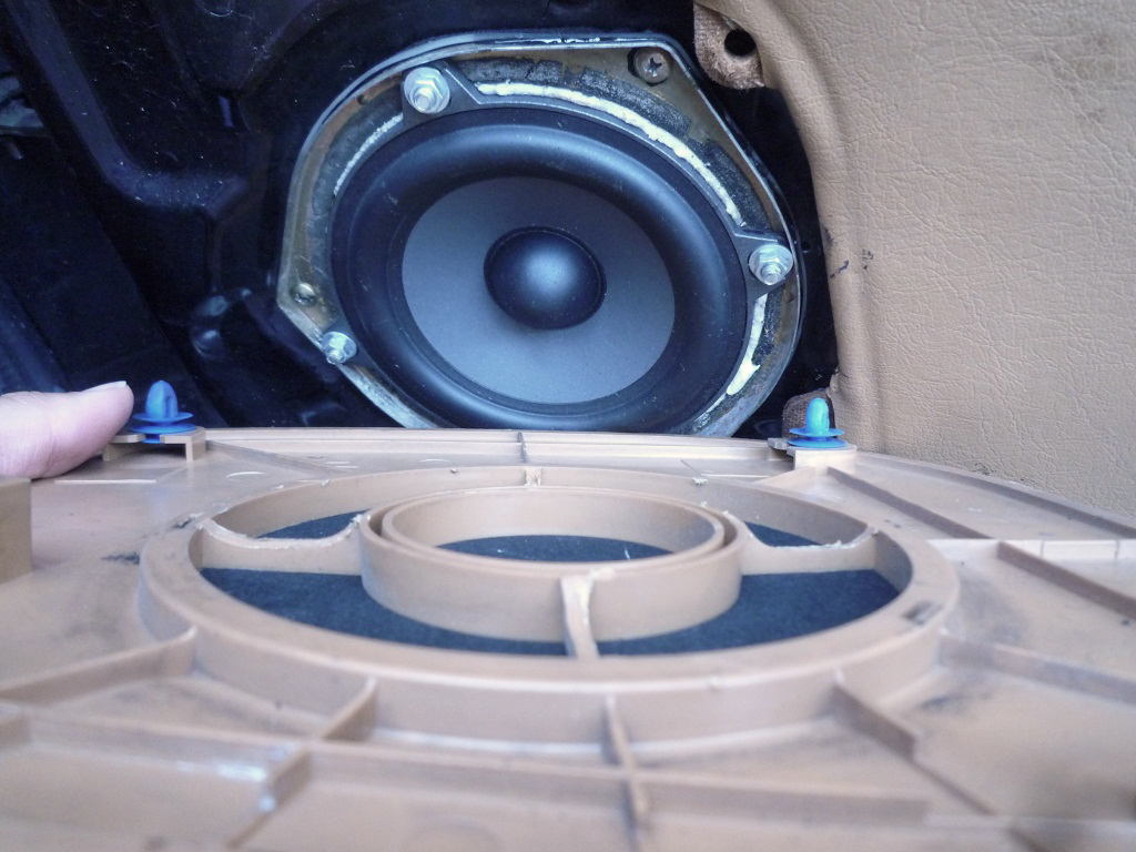

Neobob m'avait fait la remarque que mon son saturait et j'en etais bien conscient surtout en ce GPAO 2014 où j'ai un peu fait peter les watts :cyp:
Au quotidien à niveau raisonnable (pléonasme) le son était tout à fait digne de ce que l'on peu attendre de Focal polyglass 2 voies en 13cm, càd un son tout à fait agréable et meilleurs que majorité des HP largement distribué de marque generaliste et centre auto.
Mais dès que l'on poussait sur le volume beaucoup de vibration parasite et en rytme avec les basses fréquences se fesait sentir et un jour je ne sait pas trop comment ,j'ai du poser mon pied ou autre sur la grille et hop à pu vibrations.
je ne fait pas trop gaffe mais quelques jour après 2 neuronnes en haut se touchent et :idea:
j'imagine l'excursion de la membrane interférer avec la grille! volume + basse = membrane qui se déplace plus :D
Je déclip la grille et fait pour une fois attention à son dessin interne,
Ok pas etonant que ça chie quand on monte le son, en gros l'amortisseur devait se trouver à quelques mm des renforts de grilles t donc automatiquement, contact dès que ça bouge un peu.
ni une ni deux mais 3 min après, je saisi ma meuleuse et attaque les 4 gros bras de la grille, pas entièrement car je veux conserver le look et la fonction de protection de la grille (c'est fou le nombre de coup de pied que je lui assène quand je sort de mon auto :cyp: )
modif faite (<5 min) je reclip, allume et apprecie le changement immédiat :bien:
Bref gosse modif! :ricane:
