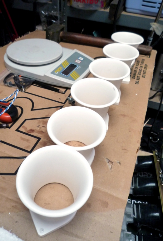

sont en quoi tes pipes? :) ca supporte les vibrations, la chaleur et les carburants?

Oui, et surtout: pourquoi 6 :D ? C'est de l'ABS?

C'est de la coulée PU (maitre modèle 3d print PLA + reprise surface, sinto + appret+ ponce etc...)
la TG est vers 90°C, ça fera l'affaire
Et 6 car il y a eu 2 ratés essais préalable pour validation moule :lol:
Pour le MC j'ai le choix, soit OEM neuf ou refait , soit 1" :cyp:
Pour le Master Vac, Mon OEM me plait bien, sinon le NBFL BV6 avec le 1" re :cyp:
