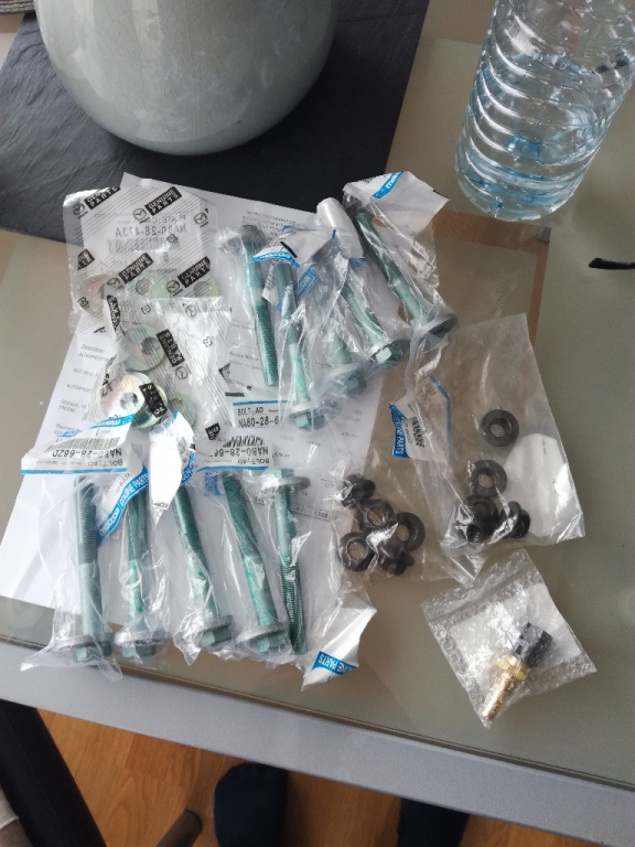

Vis de géo OEM reçu par mx5parts.
J'ai pris 10 jeux jdevrais avoir assez pour remplacer les 6 + rendre 1 à djpit et avoir du gras au cas où.
J'attaque le remplacement ce weekend end, mais pas de géo avant 2 semaines.
Mais au moins je serais plus tranquille.

Je pensais que les vis de ilmotorsport étaient différentes car quand j'avais demandé si les écrous oem passaient dessus, ils m'avaient répondu que non, le pas est différent.
Bah en fait que dalle, c'est pareil. La seule différence sur l'écrou sont les strilles sur la face d'appui...
Encore une belle entourloupette de mauvais renseignements...

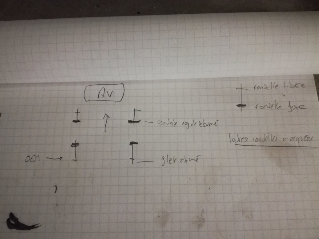

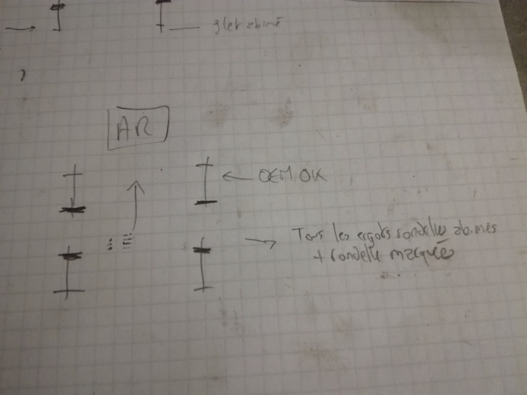

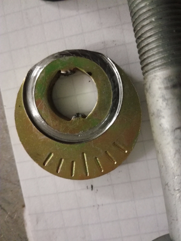

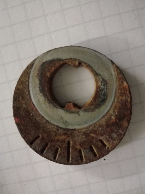

Ce matin j'ai donc procéder au remplacement des vis de géo par les OEM
BILAN au démontage j'ai tout repéré histoire de me faire une idée:
:aie: Donc même sur le train avant qu'on à pas réglé, des parties sont abimés et principalement les rondelles. Elles sont TOUTES marqué et/ou les ergots abimés...
Une petite comparaison qui me laisse... :sic:
RONDELLE OEM SUR VOITURE DEPUIS 97:
rouillée en surface, ergots correct, pas de marques de l'écrou
RONDELLE SUPER TROP BIEN ILM
ergots défoncés, marquage (creusage même :cubitus: )
Voila voila voila.
