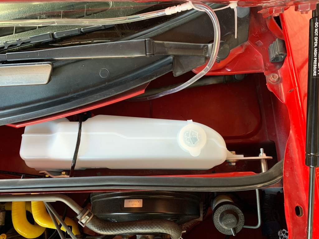

J'ai pris le tuto de revlimiter
Je sais que pas mal du forum ont utilisés sa méthode sans se plaindre donc je me demande si j'ai mal fait quelque chose mais le bocal est pas droit !
L'iPhone me donne une pente de 10° sur l'avant :etonne:
Faut que je trouve une autre méthode...
Une pente vers l'avant, c'est bizarre, j'ai plutôt une légère pente sur la longueur mais je pense que c'est l'emplacement le plus optimisé pour ne pas gêner la fermeture du capot.

En attendant de recevoir le nouvel embrayage (je vais commander un sachs chez oscaro) et le joint spi de vilebrequin, j'ai trouvé le problème du bocal cappuccino !
Mes pattes alu sont plus épaisses que celles du tuto.
Coté remplissage j'ai diminué l'épaisseur de l'entretoise et coté pompe j'ai viré l'entretoise pour directement plié la patte :bien:
Ça passe vraiment tout juste, voir ça touche le bouchon de remplissage mais j'arrive pas à faire mieux :tantpis:

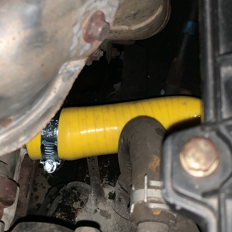

Oh et la fuite du LDR est bien réelle... 2 semaines de MX5 en daily et pas besoin de refaire l'appoint mais entre hier soir et ce matin, le niveau du bocal est descendu de 3 cm :x
Bonne nouvelle quand même, il y avait une flaque par terre, je sais maintenant que ça vient de la durite entre le radiateur et le moteur (celle en 2 parties sur NA).
J'ai resserré les colliers, on verra si ça fuit toujours ou pas.

J'ai laissé la mx5 deux semaines au garage, il y avait une bonne fuite de LDR... cette fois à l'arrière du moteur :x
Je pense que c'est la durite qui va dans l'habitacle...
Va falloir que je change mes colliers de serrage pour des plus costaud je pense :red:
