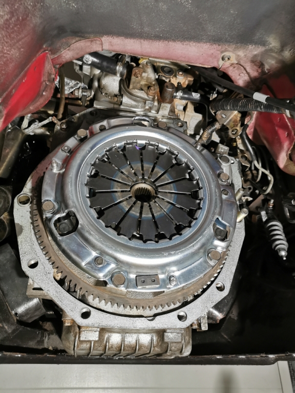

On démonte l'embrayage, le disque a l'air pas mal usé:

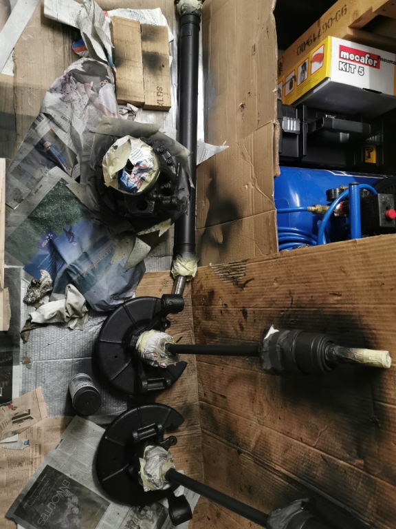

Maintenant j'ai un peu de travail de décapage / Nettoyage (Boite 6, Torsen, Cardans, ppf). J'ai aussi une autre merdouille à gérer, j'ai péter les 2 x 2 vis des capteurs abs sur les ensembles cardans moyeux que je dois remonter.

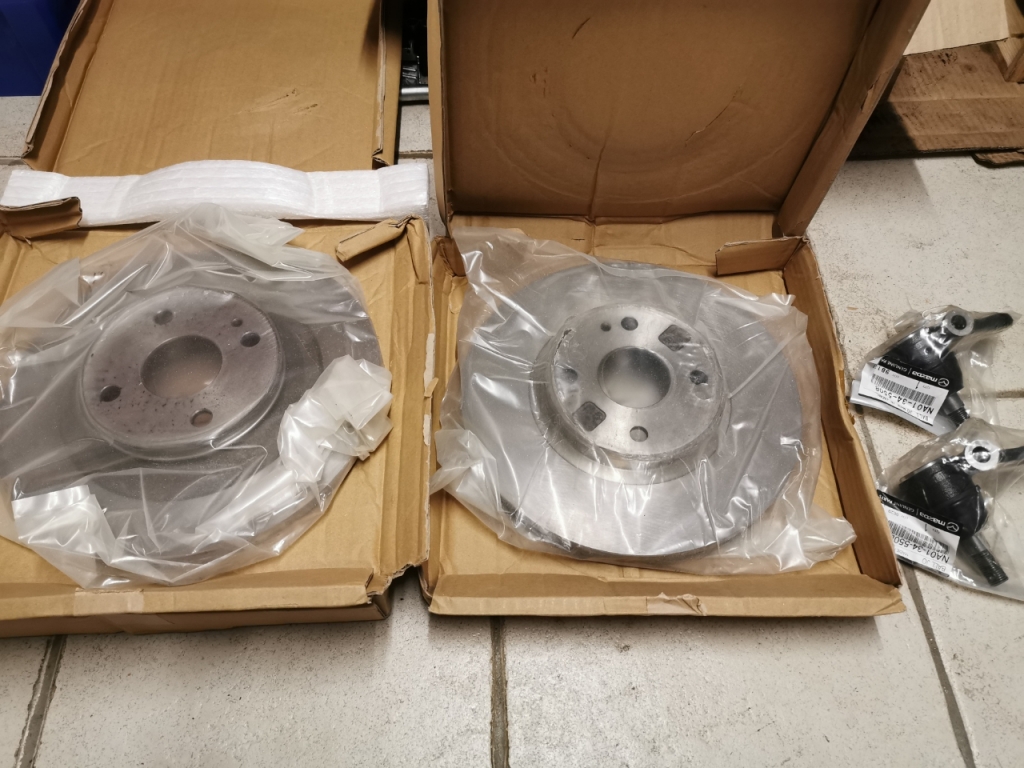

Nouvel Arrivage du jour
Les disques et rotules commandées lundi chez Mx5parts, arrivés aujourd'hui mercredi, ça n'est jamais arrivé aussi vite.

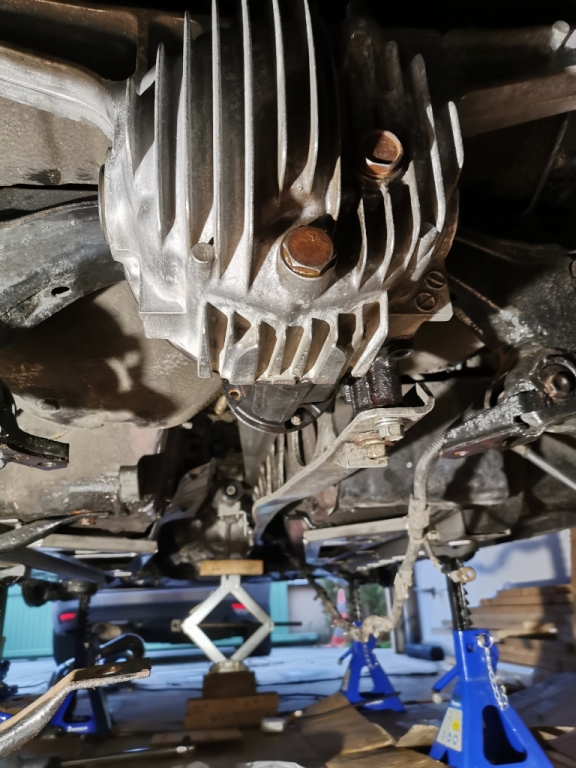

On continue le décapage et on attaque la peinture:
Je vais en profiter pour faire la même chose à l'avant.

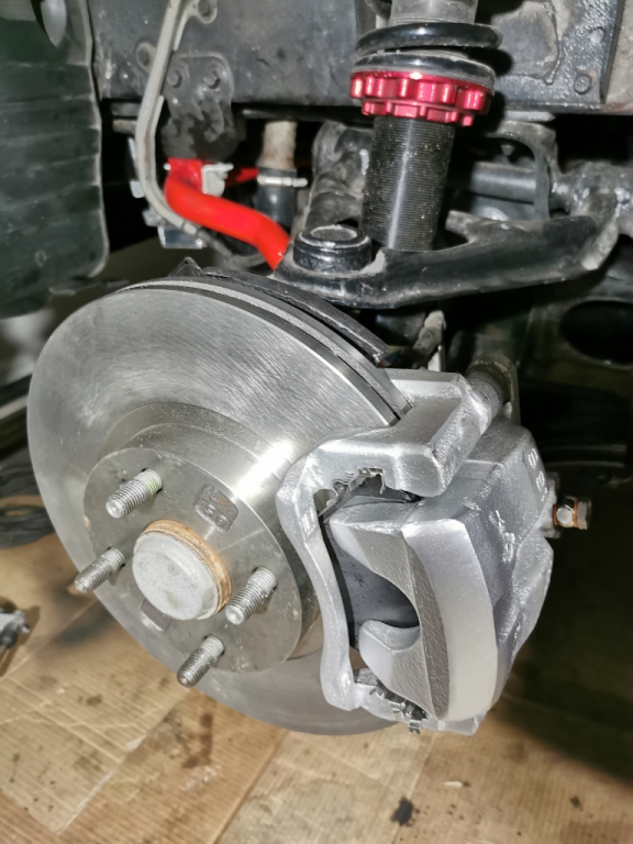

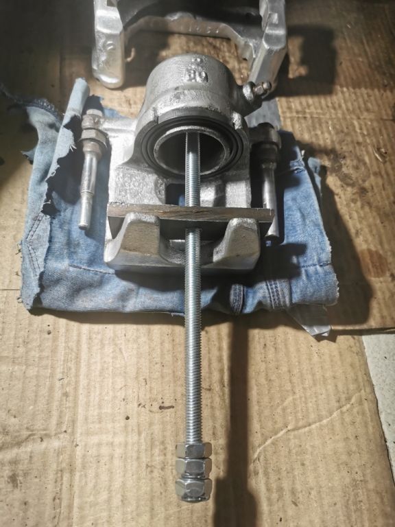

Sinon en attendant les pièces qui me manquent pour le remontage, j'ai fini la réfection des freins et monté les nouveaux disques (à l'avant pour le moment et avec les durites Avia, je remonterai l'arrière en même temps que le pont).
Photo du repousse piston fait maison:
Et le résultat à l'avant (c'est beau quand c'est neuf).
Il faut encore que je commande les plaquettes Stoptech et je croise les doigts pour que ça passe avec mes jantes.

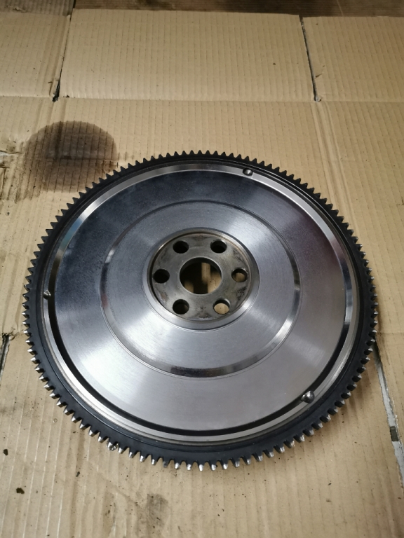

J'attends mon VM allégé pour attaquer le remontage (message subliminal pour PatST) :oui:

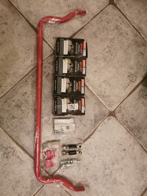

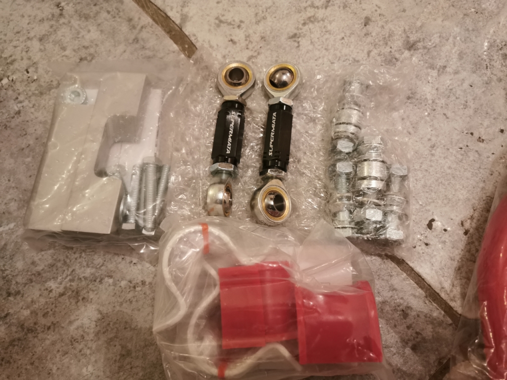

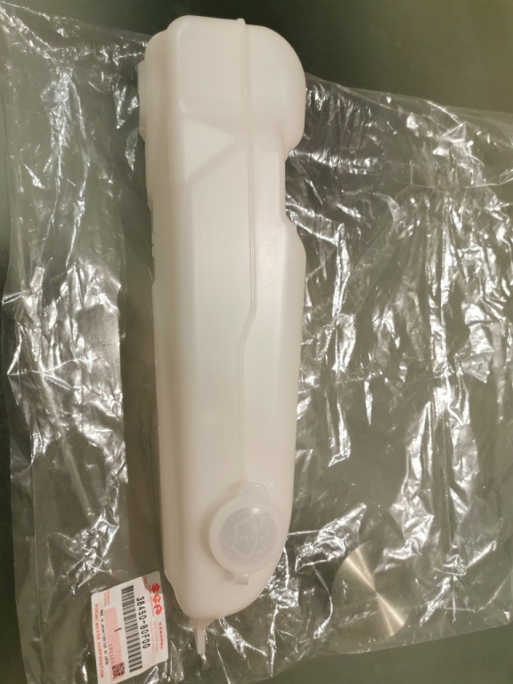

En attendant, voici quelques achats faits aux US en direct, c'est beaucoup moins cher:

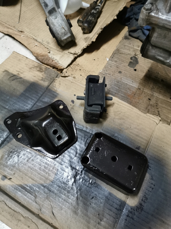

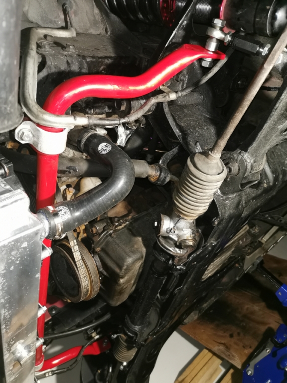

J'ai monté la BAR et je suis en train de changer les supports moteur (un coup de ponçage, férose et peinture avant remontage).
La Barre Anti Roulis montée:
Les supports moteurs en cours de rénovation:
Le VM allégé:

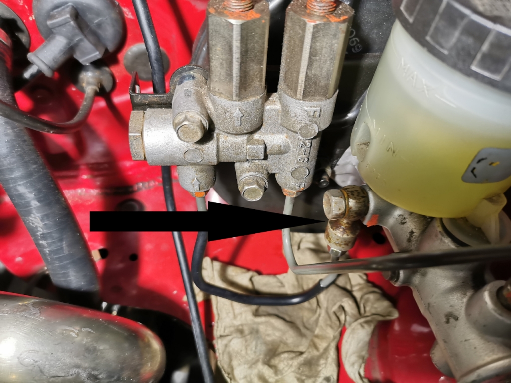

- Fuite d'un raccord au niveau du MC (voir photo)

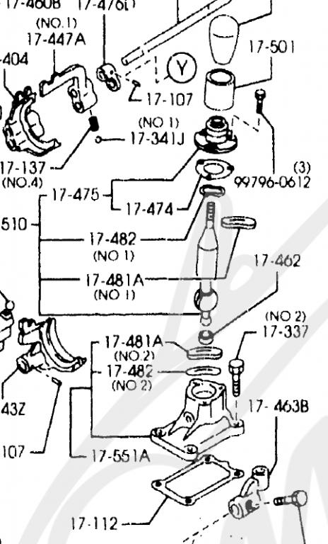

- Selecteur de vitesse, manque 2 pièces plastique (voir la photo pour plus de détails)

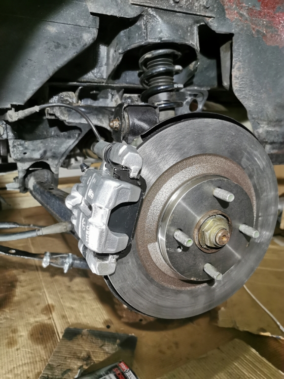

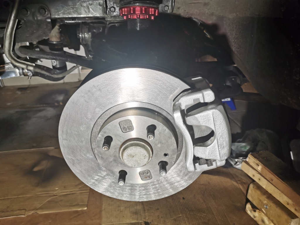

- montage des big brakes avec mastervac et maître cylindre : adaptation de la tuyauterie (cause vient d'une RHD). J'ai dû tailler un peu les étriers qui ne passaient pas à l'avant avec mes jantes Rota Rb (à cause du galbe des bâtons), ça passe sans cale avec cette modif.

Embrayage neuf:

Big Brakes, AR
Big Brakes, AV avec taillage de l'étrier
Problème de fuite au niveau du Raccord sur le Maître cylindre
Selecteur: Manque les bagues 17-481 & 17-482
