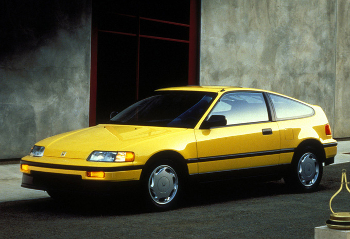

Sinon oui je me suis pris une tracto charette, mais une avec du chien et de la geekerie à tout niveau: Une CRX ED9 de 1988 (ph1) bref une sorte de miata en traction avec en plus une aéro sympa.
Et j'ai appliqué ce que j'ai appris avec la MX5 , bref calculs sur les supattes (double triangulation au 4 coins !!! merci Honda)
j'ai ensuite tiré non sans difficultés ... les vers du nez à différent fabricants d'amortisseurs /ressorts et autres distributeurs et il s'avère que le combo gagnant est ... Bilstein B8 pour CRX avec ressort H&R -30mm ET désactivation de la barre stab AR pour garder la neutralité du chassis (bref la garder pour avoir l'ar joueur)
il y aura aussi 4 ps3 et certainement des freins plus endurant à l'avant et puis ... c'est tout ... promis

une petite photo de la CRX ça ne serait pas superflu :red:
C’était celle que tu avais proposé sur le book?
Et l’ax?? :cyp:
