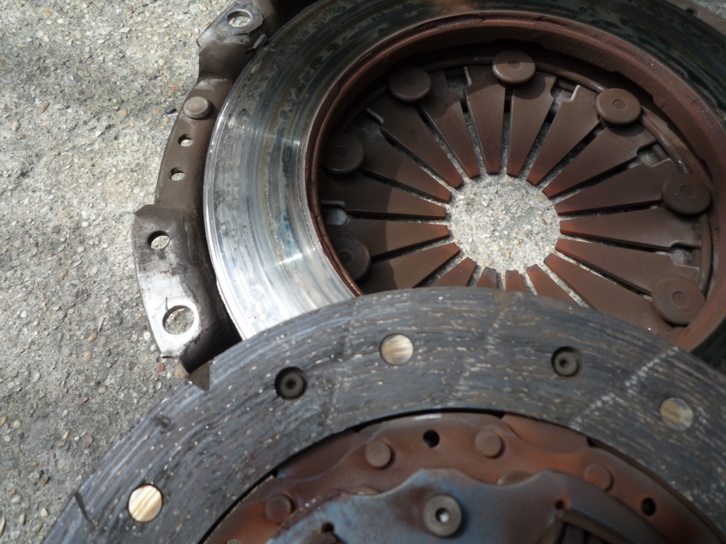

Bon pas grande nouveauté sur la Mx, du moins rien de présenté car rien de fini ni testé.

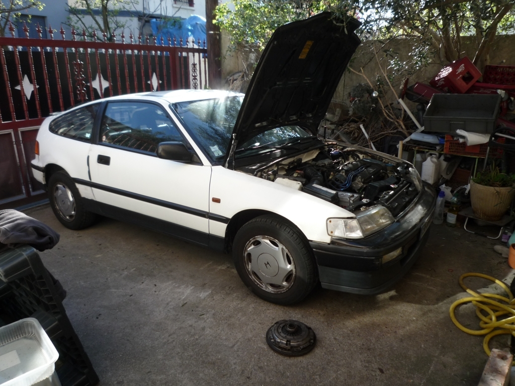

Par contre l'autre petite auto elle évolue gentillement, en fait elle évolue au rythme des pièces que je dois changer, comme d'hab en fait.

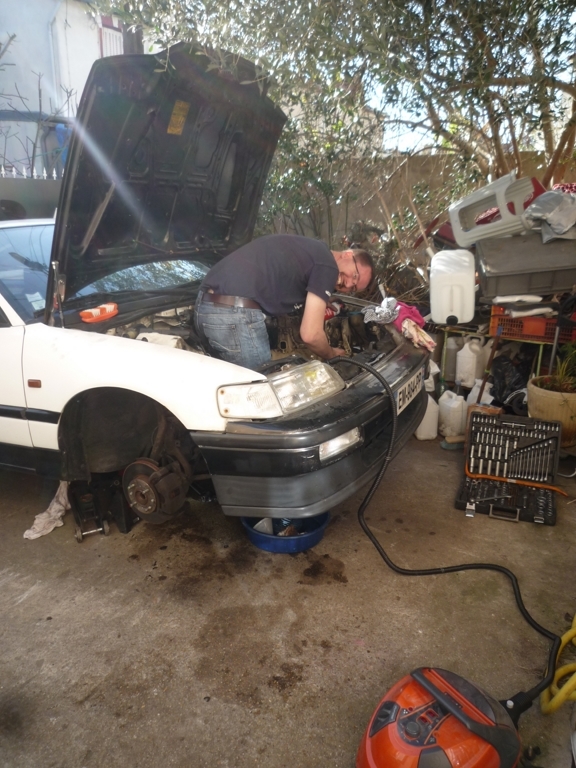

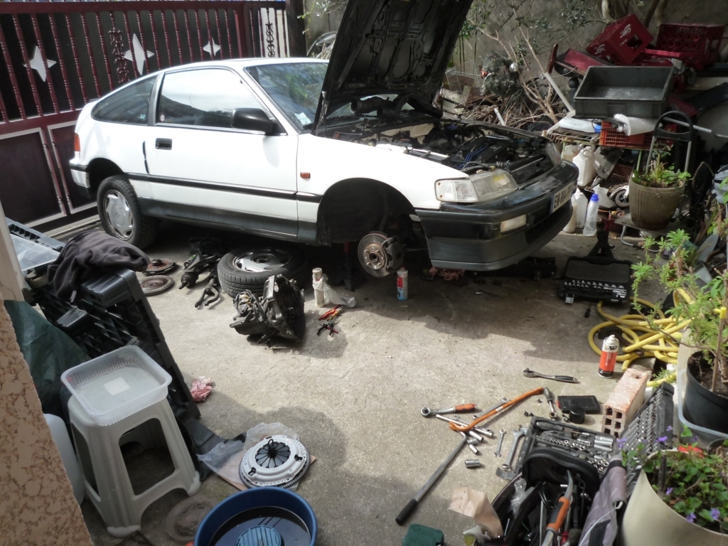

Il ya quelques semaines avec mon fidèle acolyte et motard devant l'éternel, Damien D, dit Dédé, j'ai donc changé de moteur pour celui que vous pouvez voir déchargé quelques pages plus tôt dans ce topic.

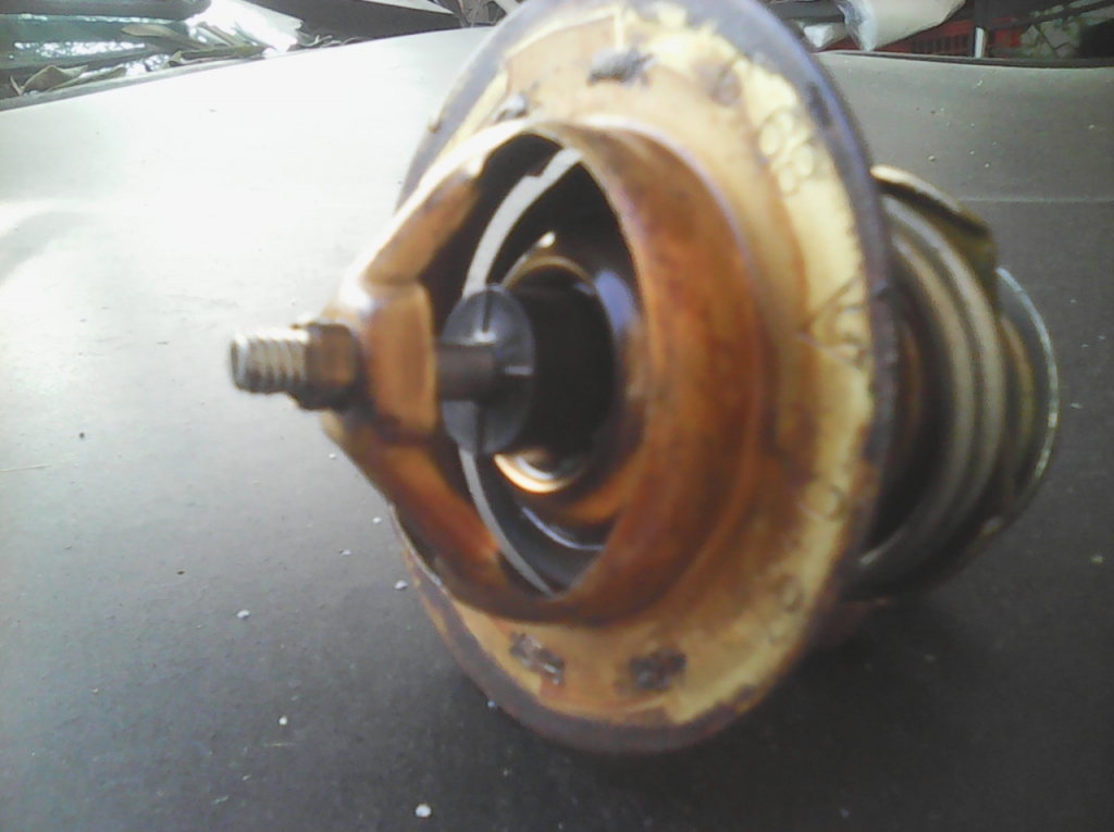

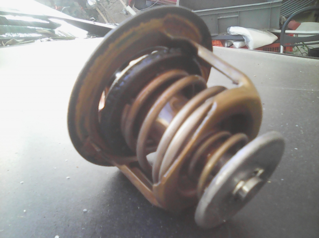

Le manque de temps ... ou la fainéantise m'ont gardé de changer le thermostat et l'embrayage ..... ERREUR !!!
Premier tour de roues pour aller au taf, un moulin ultra froids qui n'a jamais décollé du dessous de la graduation "Fucking cold".
En effet un thermostat bloqué ouvert et ce que quelques mm ça suffit pour garder le moteur au frais , bref pas besoin de super gros radia alu épais de la mort sur le CRX (un peu comme la mx d'ailleurs !)

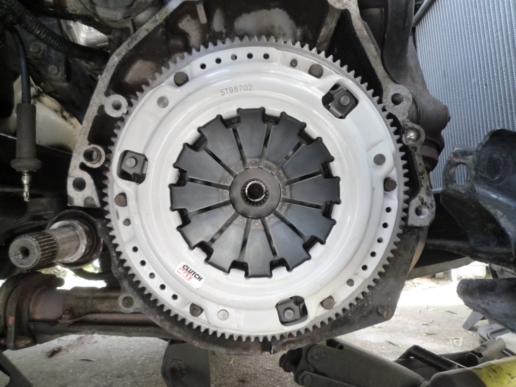

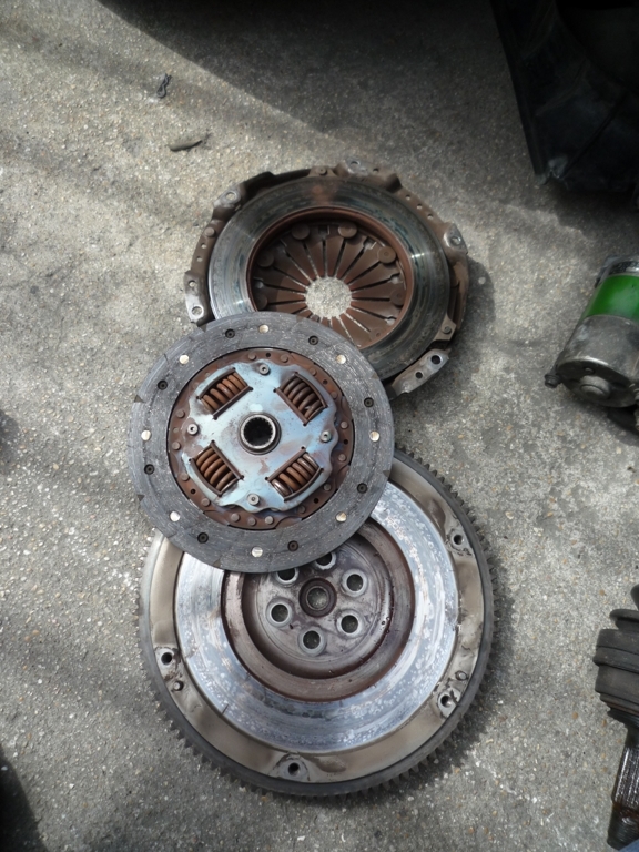

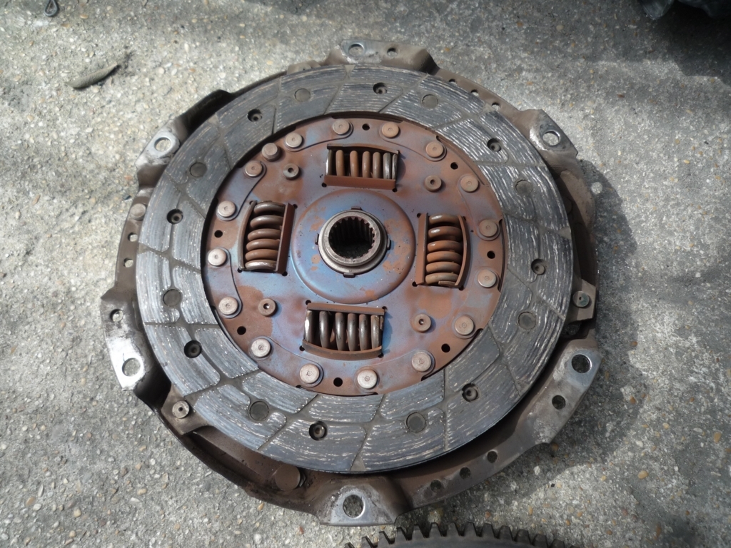

Et donc l'embrayage ... qui m'a quelque fois fait croire que j'étais en train de glisser alors que ... non :cyp: ou alors que mon moteur débordait de puissance alors que... non, ou que j'avais mal engagé un rapport alors que ... bah non!

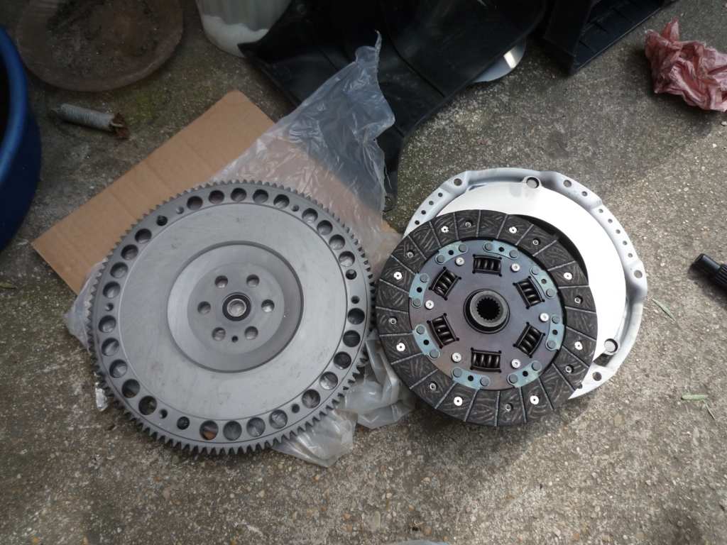

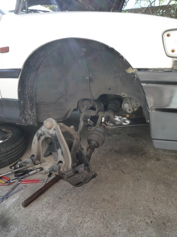

Comme ça commençait a me courrir et me gâcher le plaisir d'etre aux commande de cette sympathique petite traction je m'en suis occupé pas plus tard qu'il n'y a pas longtemps, càd aujourd'hui.
Du coup j'ai mal partout d'avoir fait ça seul et à 40cm du sol :aie: :cubitus:
et j'ai biensûr remis de la pièce origine! :red:
Je crois qu'il était temps :aie:

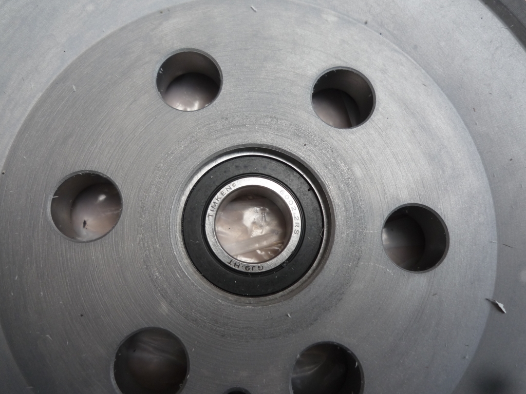

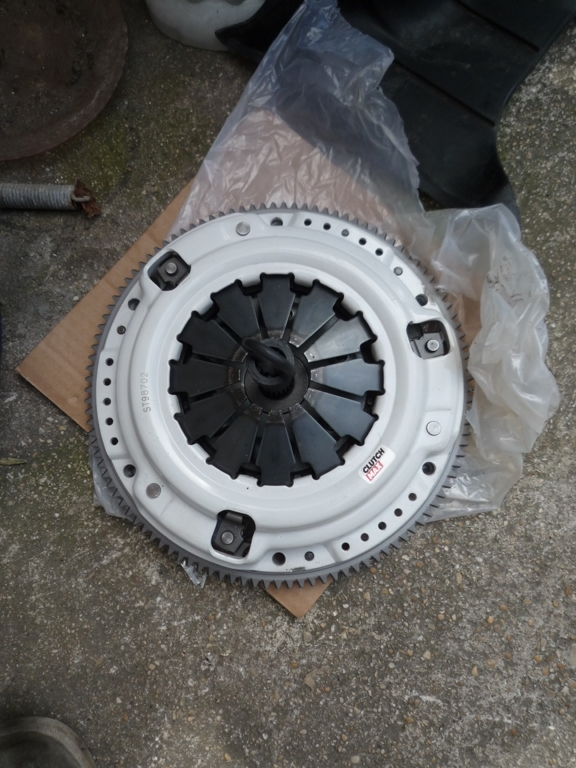

Roulement Timken en lieu et place du model chinois founis (hey pas folle la guèpe!)
Quand tu ne veux plus te prendre la tête avec le cardan :lol:
Bref ça mord et monte en régime foncièrement plus vite qu'avant :ricane:
