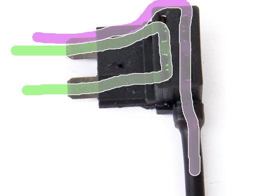

Pour le 12V, j'ai utilisé ceci :
images/user/8693/170909-141154-51Ne9adEpFL.SL10001.jpg
https://www.amazon.fr/gp/product/B01I67 ... UTF8&psc=1
Je me suis branché sur le fusible absent du nettoyage des phares, ce porte fusible n'est alimenté que lorsque la clef est sur "ACC" comme l'autoradio donc. Aucun risque de vider la batterie donc.
Cette solution m’interesse pour connecter les sièges chauffants.
Pourrais tu mettre une photo de la boîte à fusibles?
Merci
Je ferrais une photo, mais c'est hyper simple, tu connectes juste sur un port libre. Et même si tu en a pas un de libre, avec ce porte fusible à deux sorties, tu peux utiliser un port existant.
En gros ça marche comme ça:
Sur le vert tu mets le fusible existant et ça repart vers l'équipement d'origine
Sur le violet tu mets ton fusible vers ton équipement rajouté.
(ou l'inverse, je ne sais plus, il suffit de tester avec un multimètre par où passe le courant)
Après, les sièges chauffants, je pense que ça demande pas mal de courant et qu'il faut un bon fusible (dans les 20A ?) Par sécurité, je pense qu'il est plus sûr de brancher ça sur un port libre plutôt que sur un où il y a un fusible de 30A qui alimente des trucs gourmands comme la ventilation ou autre. Si tu n'as pas d'emplacement libre, je me brancherais sur un petit truc de 5A.
Si c'est juste pour prendre les 12V pour alimenter le relais (partie commande), pas de soucis je pense. Si c'est pour connecter les nappes chauffantes en effet, faut un plus gros (20A le fusible d'origine).
