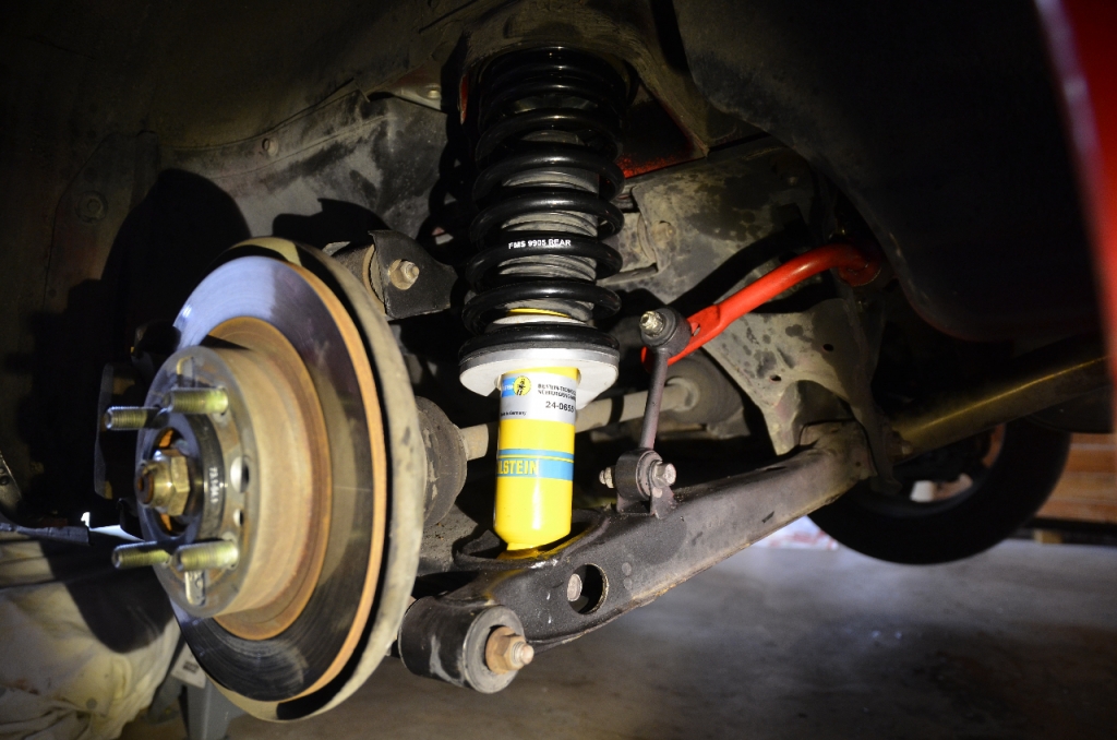

J'ai enfin pu terminer le montage des mes nouveaux trios amortisseurs / ressorts / coupelles.
A deux, c'est vraiment plus simple :woo: A final, à part la compression des ressorts que je n'ai pas réussi à faire avec ma daube Norauto, il n'y a pas de grosses difficultés dès qu'on a les bons outils 8-)
Ça fait monster truck, j'espère que ça va se tasser quand même :aie:
Petit tour du pâté de maison à 30km/h maxi, rien à signaler, pas de bruits suspects, ça semble bon :faim:

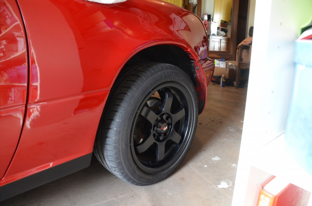

Prêt à gravir l’Everest avec cette garde au sol :red: (l'arrière parait beaucoup plus haut, mais je l'ai installé 24h après l'avant)

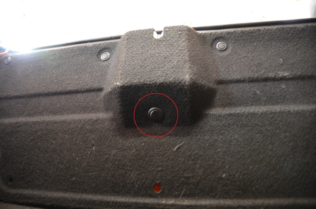

Pendant que j'y était, j'ai aussi installé une barre de LED qui trainait au fond de mon tiroir dans le coffre pour y voir quelques chose quand je le charge.
Collé au tape car le double face ou la glue ça tient pas.
Interrupteur on/off placé sous le loquet. (Pas eu le courage de faire un truc qui detecte l'ouverture de la malle :oops: )
Pour le 12v, j'ai branché ça dans la boite à fusible sur un +12 après contact.

Elle était beaucoup plus basse avant ? M'étonnerait qu'elle se tasse beaucoup...
Message Publié : Dim 11 Mars 2018, 21:56
Message(s) : 5404

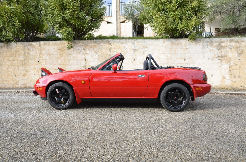

Ouais, elle était carrément plus basse, j'ai pas encore remesuré mais j'ai dû gagner 1cm à l'avant et 2 à l'arrière, au moins.
Pourtant, j'ai serré au couple en levant les triangles avec le cric juste avant que la caisse commence à se décoller des chandelles, pour plus ou moins simuler la roue posé au sol... Image
Je vais attendre quelques jours, faire un aller / retour au boulot et voir comment ça évolue.
C'est pas pévosan qui avait eu un cas similaire sur sa bianca pista ?
Après, niveau look c'est pas non plus la cata, mais être penché vers l'avant comme ça ça m'intrigue, pas envie que le comportement soit compromit.
Message Publié : Dim 11 Mars 2018, 22:10
Message(s) : 16158
Elle est quand même vachement haute de l'arrière. Va falloir manger des hamburgers pour compenser !

Salut,
J'ai eu la même surprise en montant des b6 de NB sur ma NA, couplés à un Eibach ProKit; un arrière train haut perché assez disgracieux...
Il semblerait que la techno des bilstein et le fait qu'ils soient prévu pour une caisse plus lourde que la NA rehausse la caisse.
J'ai aussi reçu ces fameux ressorts et butées FCM 36/46 et je m'attends à ce même rendu une fois installés
Je pense qu'une fois les ressorts tassés, une découpe des spires peut résoudre ce problème, 1/4 de spire AV et une demi spire pour le train AR... :geek: à étudier

Avec la même config et un peu plus d'un an après le montage, c'est toujours un peu haut du cul. Les bilstein accentuent l'effet, 0.5" plus haut qu'avec d'autres amotos.
Flyin'Miata a écrit :
Warning: If you run these springs on the stock Bilstein shocks that come in the '04-'05 Mazdaspeed, the rear ride height will be high, around 13.5, due to the Bilstein lower perch being higher than most other shocks.
flickr

ça va se tasser un peu autant niveau ressort qu'amortos. Bilstein a le travers de pressuriser assez fort ses amortos en neuf ....
trouve toi une route défoncée, tu vas te marrer :ricane:
Sur une NA/NB à l'arrière, vaut mieux avoir du débattement :geek: :)
